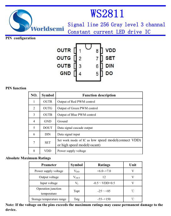

laut Datenblatt kann man WS2811 etc. mit Spannungen bis 24V betreiben.
Laut Datenblatt mit max 6-7V. Die LED-Ausgänge vertragen bis zu 12V. Da gibt's ein Beispiel, wie man das Teil selbst auch mit 12V versorgen kann, es gibt allerdings keine Hinweise, wie dieser Widerstand berechnet wird.
Ich vermute, deine 24V kommen aus der Feature-Liste:
  • Output port compression 12V.
  • Built in stabilivolt. Only add a resistance to IC VDD feet when under 24V power supply.
Dummerweise werden die 24V nie wieder erwähnt. Zum Widerstand s.o.
MMn sind die Datenblätter von WorldSemi totaler Bockmist. Widersprüchliche/fehlende Angaben und dazu kommt noch das erbärmliche Chinglish - die haben Milliarden von den Teilen verkauft und können sich nicht mal einen Übersetzer für ein 7-seitiges Datenblatt leisten?!?

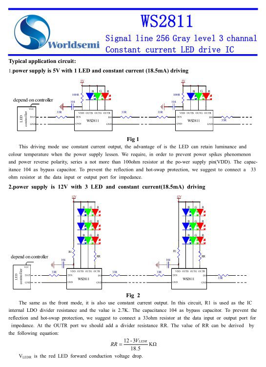

OP #7639191
Steve van de Grens schrieb:
Wenn du keine 5V Versorgung hast, kannst du einen Widerstand in Reihe zum Versorgungseingang legen. Innerhalb des IC befindet sich ein Shunt Regler, der zu hohe Spannung ggf. herunter zieht.
Das ist der R1 in dem Schaltplanbild, das FooBar gepostet hat, oder? Kann ich die LEDs auch mit unterschiedlichen Spannugenen betreiben, wenn ich ich die ICs aller Knoten am mit 5V versorge?
Beachte, dass ein IC ohne Versorgungsspannung keine 5V am Daten-Eingang verträgt. Deswegen wird oft empfohlen, den Eingang jeder Lichterkette mit einem 220 oder 330 Ohm Widerstand zu schützen.
Der ist schon vorgesehen - wird ja auch im "Datenblatt" erwähnt. Käufliche LED-Treiberplatinen haben den oft wohl nicht, da davon ausgegangen wird, dass die Versorgungsspannung vor den Datensignalen vorhanden ist.

Gast #7639217
Ja
Ja
