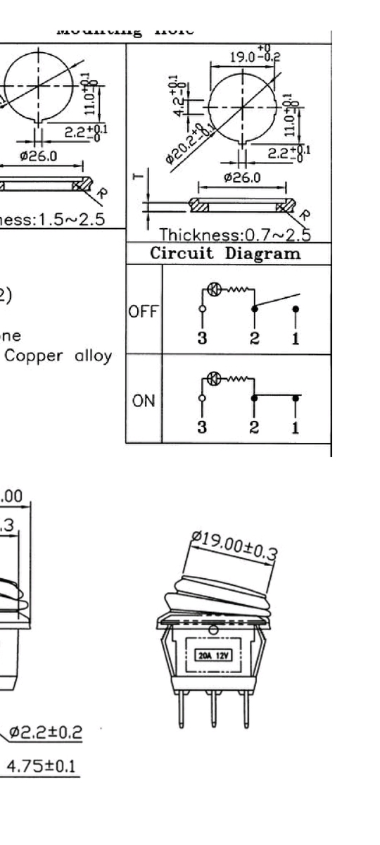

ich habe eben kleinen wippschalter den ich gerne aufgrund der Einbaumaße verwenden möchte. Dieser hat eine Diode verbaut. Spricht irgendwas dagegen den Stecker 3 einfach frei zu lassen wenn ich die Diode nicht haben möchte?

Schwachsinn. Die Versorgung an PIN 2, die Schaltung an PIN 1 und gut ist.
