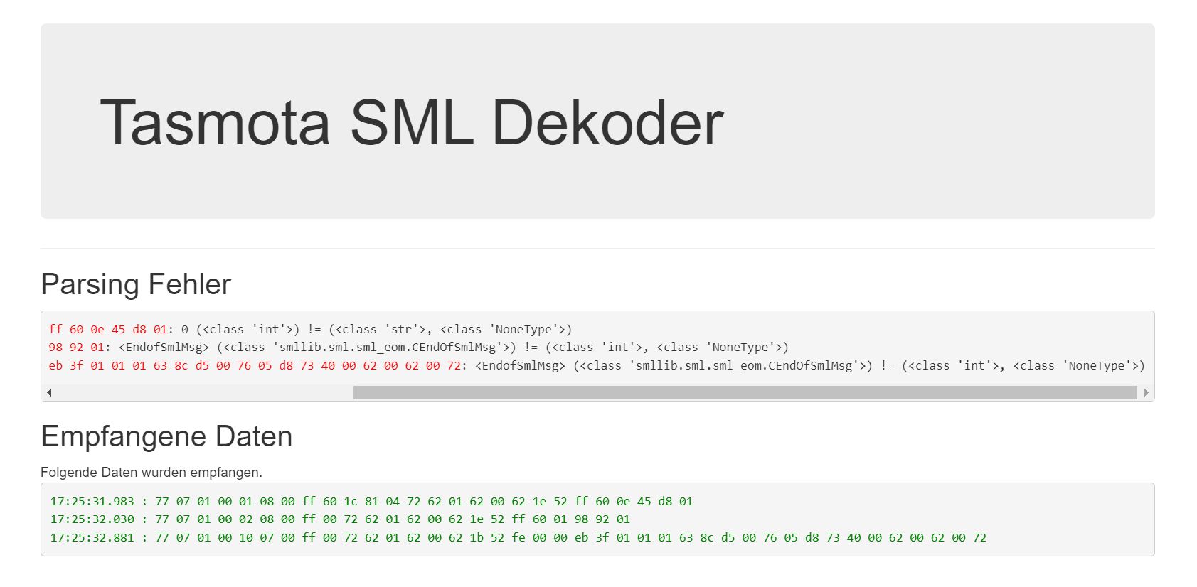

Ich habe es mit dem Online-Dekoder versucht:
https://tasmota-sml-parser.dicp.net/
Ergebnis- siehe Screenshot
