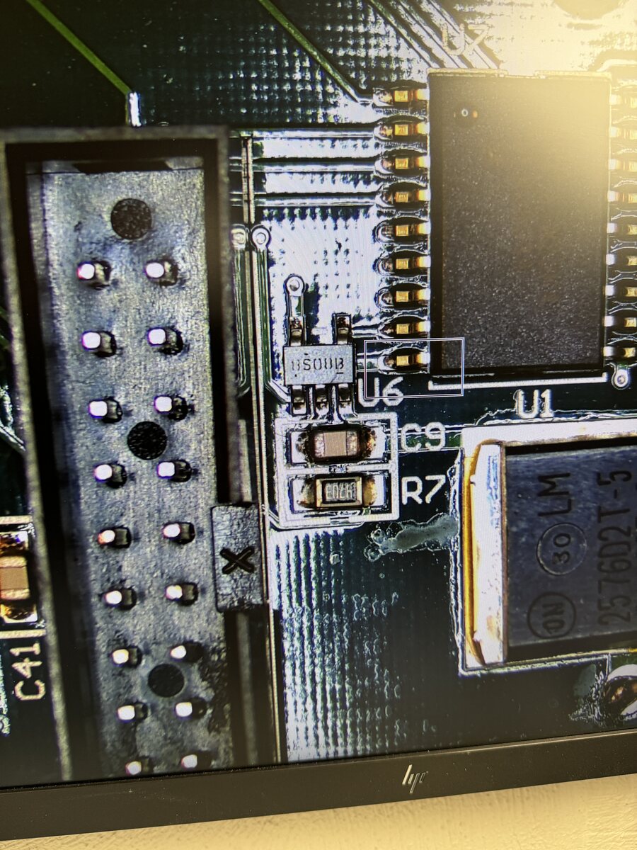

Hallo Forum,
ich habe mal wieder eine Platine zur Reparatur vor mir, wo ich ein
verdächtiges Bauteil partout nicht im Netz finden kann.
Es handelt sich um das SOT23-5 Bauteil in der Mitte mit Aufschrift
"BS08B".  Ich habe schon danach und nach ähnlich zu lesenden
Bezeichnungen gesucht (google und bei den üblichen Distributoren), aber
keiner der Bauteil-Vorschläge kommt von der Pinbelegung hin.
Die Platine ist die Hauptsteuerungsplatine aus einer industriellen
Kaffeemaschine. Fehlerbild ist, dass eines der
Hauptspannungsversorgungsrelais (schaltet 24V) auf der Platine beim
Einschalten der Maschine oszilliert (also die Steuerspule geht ganz
schnell an-aus-an-aus usw.). Eben jenes Relais wird von dem im Bild
rechts oben zu sehenden Darlington-Transistorarray (ULN2803A) mit
Spannung versorgt. Der Eingang des Arrays zum fraglichen Relais wiederum
ist Pin 8, der von eben jenem gesuchten Bauteil gespeist wird. Ich
vermute den Defekt in einem der beiden Teile.
Ich vermute es wird aufgrund seiner Position und Beschaltung irgendeine
Art Transistor oder LDO sein, bin mir aber nicht sicher, denn keine der
üblichen Pinbelegungen für solche Bauteile kommt hin.
Zur Info: die Pins links gehen auf die Via's und verschwinden irgendwo
in einer Zwischenlage des PCB (das ist die Ansteuerung), der Pin unten
in der Mitte ist GND, der Pin rechts unten kommt von dem LM2576, oben
rechts ist der Ausgang zum ULN2803A.
Kann mir jemand helfen?
Vielen Dank und Grüße,
Martin
Miss auf jeden Fall mal die Versorgung auf Welligkeit. Es ist viel
wahrscheinlicher, daß da eine Siebung versagt, als ein Fehler im BS08B,
der solch einen Fehler hervorruft.

XC6115E631 - schau mal ob das passt marking BS0  der Rest date code
Dann wird das doch kein Spannungsregler sein, sondern ein Logikbaustein
oder ein Komparator.
von Martin (mp_cap)

Hallo Leute,
es hat ein wenig gedauert, bis ich an dem Projekt weiterarbeiten konnte
- mea culpa für die späte Antwort. Aber ich will noch kurz Rückmeldung
geben - der o.g. Hinweis von H. H. war richtig: es ist ein NC7ST08 AND
Gate von ONsemi! Ich habe nochmal genauer hingeschaut und festgestellt,
dass ich beim Ablesen einen Fehler gemacht habe: die Bezeichnung lautet
"8"S08B, nicht "B"S08B! Das war aber auch echt nicht gut zu erkennen.
Mit dieser Bezeichnung, dem Hinweis auf die Bauteilart und dem Package
kommt man bei google recht schnell zum richtigen Ergebnis. Jetzt kann
ich weitermachen - vielen Dank!
Die Welligkeit vom Netzteil war ok, ich habe es aber auch nur ohne Last
messen können. Ich tausche vorsichtshalber trotzdem den Sieb-Elko am
LM2576.
> Gate von ONsemi!
Das Marking sieht aber nicht nach Onsemi aus.
