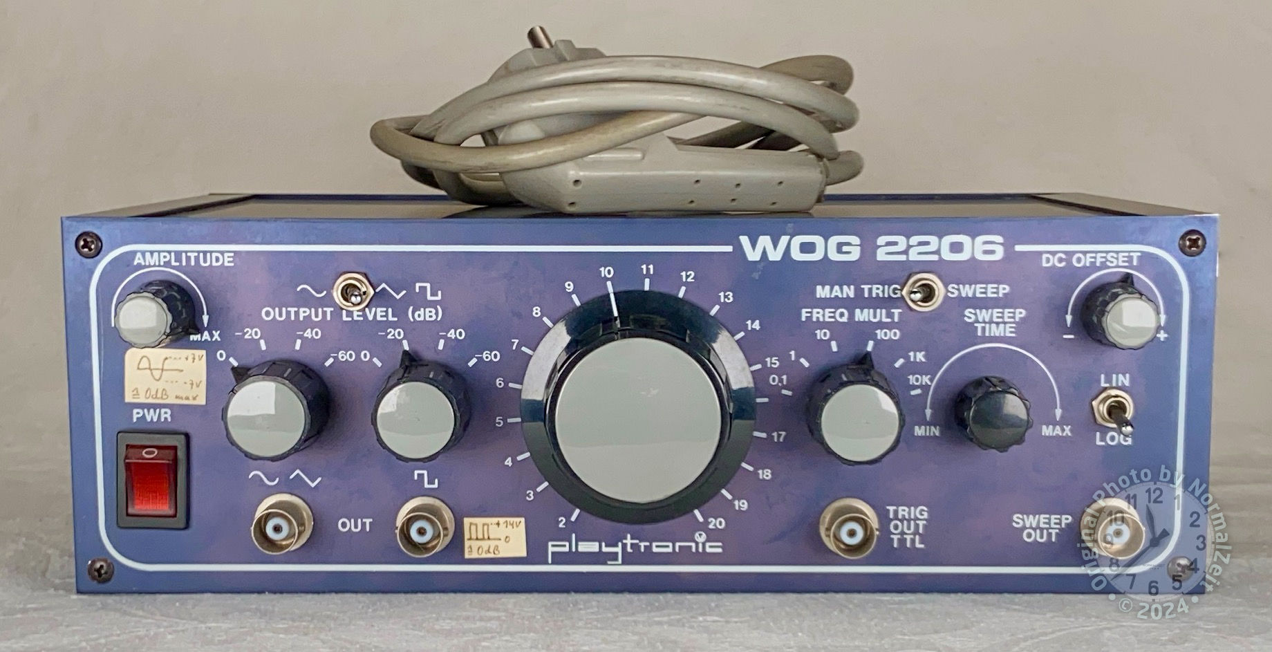

Bevor er in den E-Schrott wandert biete ich hier einen
Funktionsgenerator WOG 2206 an, der dem Namen nach vermutlich auf dem
bekannten XR2206 IC basiert. Das ganze ist in einem stabilen
Profil-Metallgehäuse untergebracht.
Nachdem fünf Minuten nach Inbetriebnahme der FI ausgelöst hat, gehe ich
davon aus dass da wohl im Netzteil irgend was im Argen ist. Das Gerät
stand vorher ca. 20 Jahre lang unbenutzt in einer Kiste.
Daher verkaufe ich den Funktionsgenerator ausdrücklich als defekt, und
ich werde sicherheitshalber auch die Schuko Zuleitung abzwicken, nicht
dass jemand zu Schaden kommt.
Preislich hatte ich mir 15 EUR inkl. Versand als VB vorgestellt;
Abholung wäre in 90763 Fürth möglich.
Anfragen bitte per PN mit Angabe der E-Mail Adresse. Danke.
Das unvermeidliche Kleingedruckte: Es handelt sich um einen
Privatverkauf eines Gebrauchtgerätes unter Ausschluß jeglicher Garantie
oder Gewährleistung. Eine Rücknahme oder Umtausch wird ausgeschlossen.
Markennamen dienen lediglich zur Beschreibung des Artikels. Die Fotos
wurden selbst angefertigt und stammen vom tatsächlich angebotenen
Artikel.

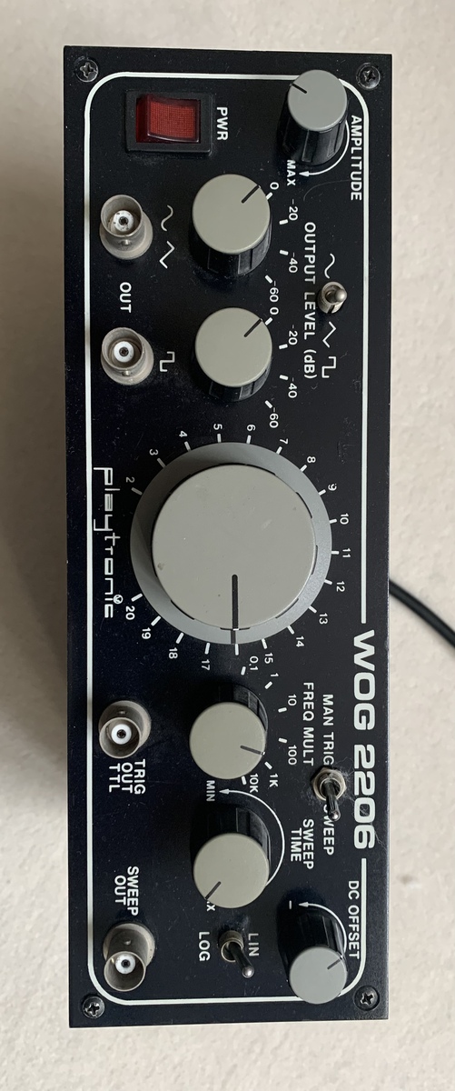

von Jörg R. (solar77)
Andreas S. schrieb:
> Och guck mal, mein kleiner FG, da ist ja Dein Brüderchen!
Ich hätte das Teil ja im Querformat gebaut. Dann wäre die Schrift auch
lesbar ohne den Kopf verdrehen zu müssen😀
https://www.mikrocontroller.net/attachment/631032/IMG_0847.jpeg
von Andreas S. (igel1)
Damals war "Hochformat" halt total en vogue.
Außerdem kannst Du Dir ruhig ein bisschen den Kopf nach dem Teil
verdrehen - das hat es definitiv verdient :-)
Viele Grüße
Igel1

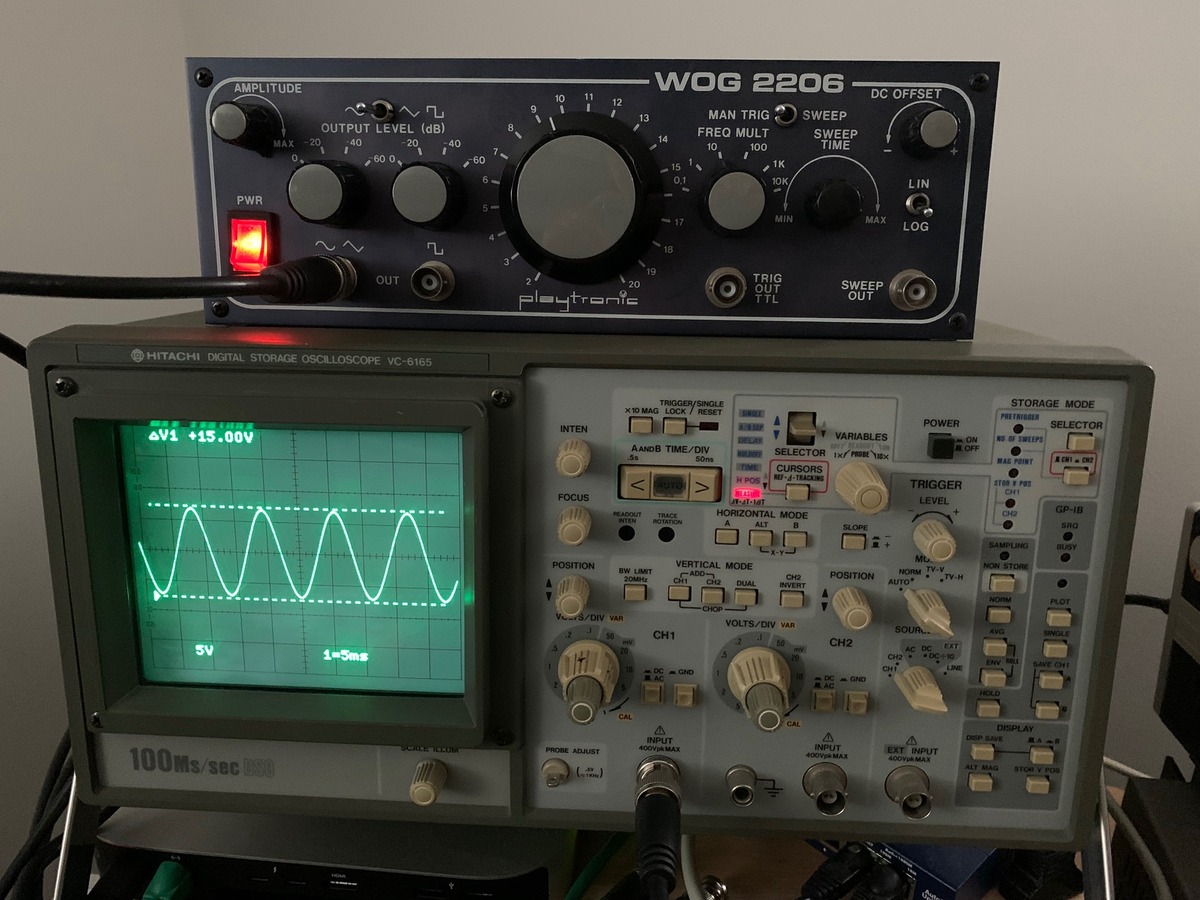

von Oliver D. (ollinoscope)
So, der WOG funktioniert wieder.
Vielen Dank @Andreas für das Angebot, mir mit Messwerten zu helfen. Habe
glücklicherweise bei Radiomuseum.org den Schaltplan und die
Abgleichanleitung gefunden. Ohne Anleitung hätte das wohl auch keinen
Spaß gemacht (1µ-Kondensator durch 10n ersetzen, damit die
Sweep-Parameter erstmal mit hundertfacher Geschwindigkeit auf dem Scope
laufen (hab ich nicht gemacht, hab lieber aufs neue Bild gewartet);
einen Widerstand einseitig auslöten, auf GND legen und den Integrator
auf minimalen Drift abgleichen, argh!).
Kaputt waren der Transformator (sekundärer Windungsschluß, wurde auch
mit ausgelötetem Gleichrichter schön heiß), ein äusserlich schicker
Tantal-Elko (0 Ohm) und ein IC-Sockel wollte mal getauscht werden.
Danke auch nochmal an Normal, auch für den guten Zustand des Geräts.
Obwohl ich vorsichtig war, haben die eloxierten Alubleche bei mir glaube
ich schon mehr gelitten als in den (40?) Jahren (?) bei dir.
