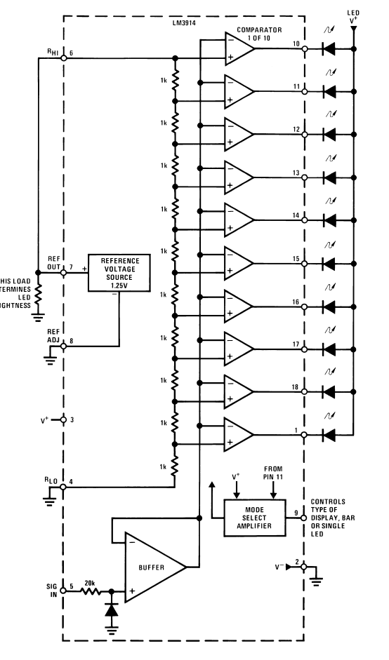

Hallo zusammen, hat jemand Erfahrung damit den LM3914 als einen flash
ADC zu misbrauchen? Ich möchte in bestimten Momenten eine etwa nur 10 µs
andauernde Analogspannung zu erfassen, (in 10 Stufen reichts) indem ich
die LEDs-Ausgänge mit µC Ports einlese. Datenblatt sagt nichts über
Input-Outputs propagation delay, hat jemand schon ausprobiert? (Dass es
open collectors sind weiss ich, und ich weiss wie ich sie in µC Ports
reinkriege, das ist nicht das Thema). Vielen Dank für Eure
Erfahrungswerte in voraus.
Michal P. schrieb:
> 10µs ... in 10 Stufen reicht
Also 4 Bit. Da findet sich ganz leicht ein hinreichend schneller
"richtiger" ADC...
> den LM3914 als einen flash ADC zu misbrauchen?
> Datenblatt sagt nichts über Input-Outputs propagation delay
Der ist für Anzeigen für die Augen gedacht. Da ist Zeit völlig
irrelevant, 10 ms sind auf jeden Fall schnell genug. Deshalb ist da
nichts spezifiziert. Und ich würde mich niemals auf etwas verlassen, das
im Datenblatt nicht spezifiziert ist.
BTW: Ich würde mich da auch nicht darauf verlassen, dass immer alle
Augänge gleich schnell umschalten. Für einen richtigen Flash-Wandler
fehlt da also noch ein Signal, das sagt "jetzt sind die ausgänge
gültig".

Die Bedenken vs. "kann gehen, kann auch nicht" verstehe ich voll. Das
Funktionsschaltbild ist sehr versprechend weil das Eingangssignal nur
durch einen Buffer und Komparator direkt zum Ausgangspin eilt, deswegen
die schräge Idee.

von Axel S. (a-za-z0-9)
Das Prinzip Schaltbild heißt nicht umsonst so. Es zeigt wesentliche
Details eben gerade nicht. Es gibt keine Angaben, in welcher
Technologie der Logikteil des LM3914 gefertigt ist.
Der A277 aus der DDR, der im wesentlichen die gleiche Funktion hatte,
war z.B. in I²L aufgebaut. Und das ist grottenlahm bzw. wird durch die
Wahl eines kleinen Injektionsstroms lahm gemacht. Hat dadurch aber dann
auch einen geringen Stromverbrauch.
Ich würde beim LM3914 ebenfalls auf I²L tippen. Der Logikbedarf für die
Punkt-/Bandumschaltung ist groß genug dafür. Mit den Stromquellen für
den direkten Anschluß der LED und den analogen Komponenten
(Komparatoren, Band-Gap-Referenz) ist I²L ebenfalls kompatibel. Und
besonders schnell muß es für die unsprüngliche Anwendung ja nicht sein.

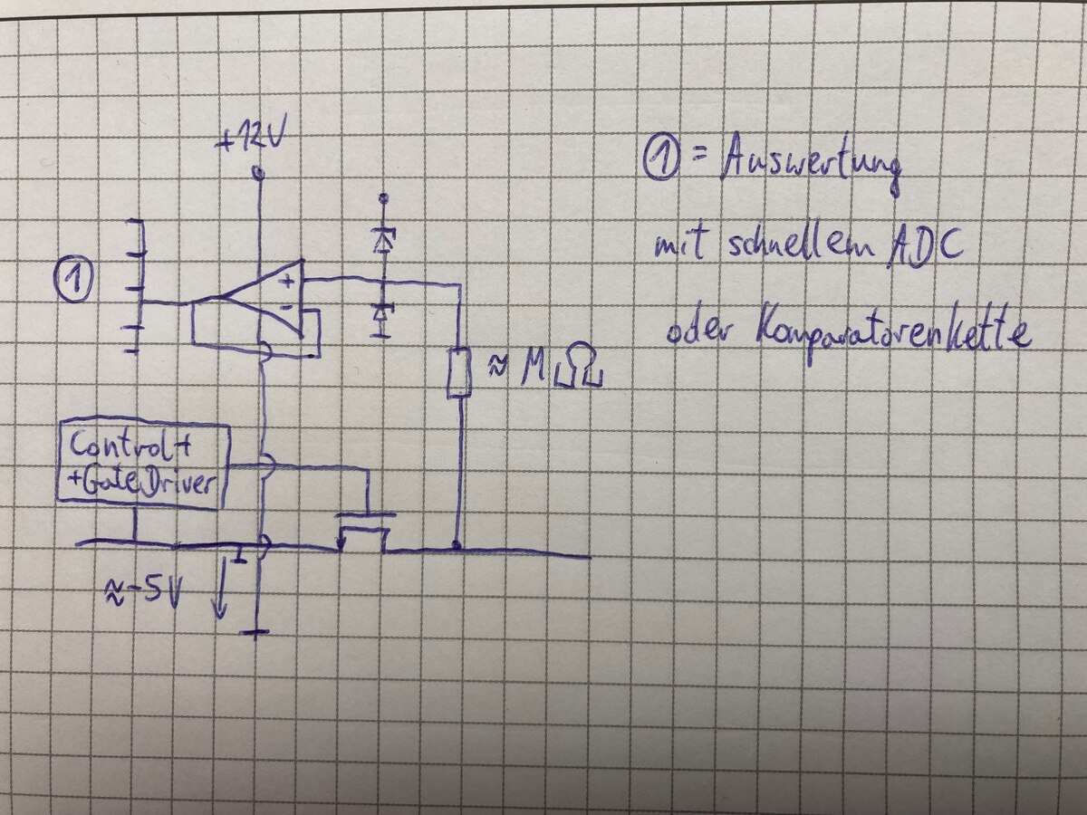

von Michal P. (michal)
Zur Anwendung: Multilevel Inverter, AC-Spannung aus seriellem
Batterienstrang.
Ich wollte bei einem nur sehr kurz durchgeschaltetem MOSFET (bis zu ~50
A, bidirektional möglich!) jeweils den Spannungsabfall (~Ron) erfassen
und mit LEDs darstellen, um bei einer Gruppe von ungefähr 50 (!) solcher
Switches eventuel Alterungserscheinungen zu diagnostizieren... ja, sehr
untypisch, war nur eine Idee. Ich denke auch Temperaturmessung der
MOSFETs würde mir eine Degradierung der Ron gut diagnositzieren.
Welche Untersuchungen legen nahe, dass sich Alterung (nennenswert) auf
den Rdson auswirkt, wenn der Mosfet nicht überlastet wird?
Ja ich könnte auch ohne jegliche Diagnose die MOSFETs nach
programmierten Sequenz stuhr nacheinander schalten und mein AC aus dem
Batterienstrang konstruieren.
Wollte halt vorsichtig und vorausschauend sein.
Lothar M. schrieb:
> Michal P. schrieb:
>> Abfangen von hohem UDS habe ich schon konzipiert, vereinfacht
>> geschrieben hochimpedante Buffer mit MOhm-Widerständen zu D-S verbunden.
> Da würde mich mal die konkrete Schaltung interessieren. Ich kann mir da
> beim besten Willen nichts vorstellen, was dem Mosfet im Fall einer
> Überspannung noch helfen könnte. Denn da gibt es innerhalb weniger ns
> einen kleinen Blitz im Silizium und der Schaden ist da.
So habe ich mir die Diagnose vorgestellt:
Jetzt denke ich es könnte wirklich sein, dass beim ~ 10 µs Durchschalten
des MOSFETs sich der RC-Glied am Eingang des Buffors nicht schnell genug
umlädt. Habt ihr andere Idee für einen Kontrollmechanisums der
sicherstellt dass entsprechende Switches in entsprechenden Zeiten
entsprechend niederohmsch wirklich leiten?
von Michael B. (laberkopp)
Was willst du denn da auswerten ?
Taugt weder für DS-Spannung noch für Strom.
Ja, es gibt eine Überstromabschaltung für MOSFETs durch einen
Komparator. Aber der nutzt einen shunt um den Strom zu messen und
schaltet direkt den Treiber ab, in möglichst 1us, denn sonst müsste man
mit viel zu viel Induktivität am Drain für eine viel langsamere
Stromanstiegsgeschwindigkeit sorgen.
Deine Schaltung mag zwar irgendwas messen bis 12V, aber du scheinst auf
dem Holzweg zu sein dass du damit irgendwas schützen kannst.
Ich denke ich muss mich nur mit einem verlangsamten Selbsttest am
Neustart des Geräts zufriedenstellen, und dann während des Laufs
vielleicht nur noch MOSFETs Temperaturen überwachen
> umlädt.
Ich habe mal ein paar Bauteile willkürlich gegriffen, weil ich die
Datenblätter gerade rumliegen habe.
BAT41: 2pF
CA3140: 4pF
Damit hast du mindestens 8pF Kapazität am Buffereingang, mit 1MΩ hast du
dann schon ein τ von 8µs … da wird der Buffer mit ziemlicher Sicherheit
nicht mehr schnell genug dem zu messenden Wert folgen.
