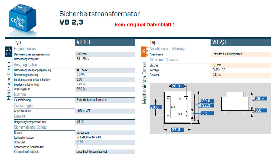

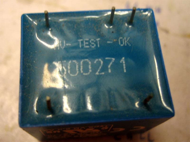

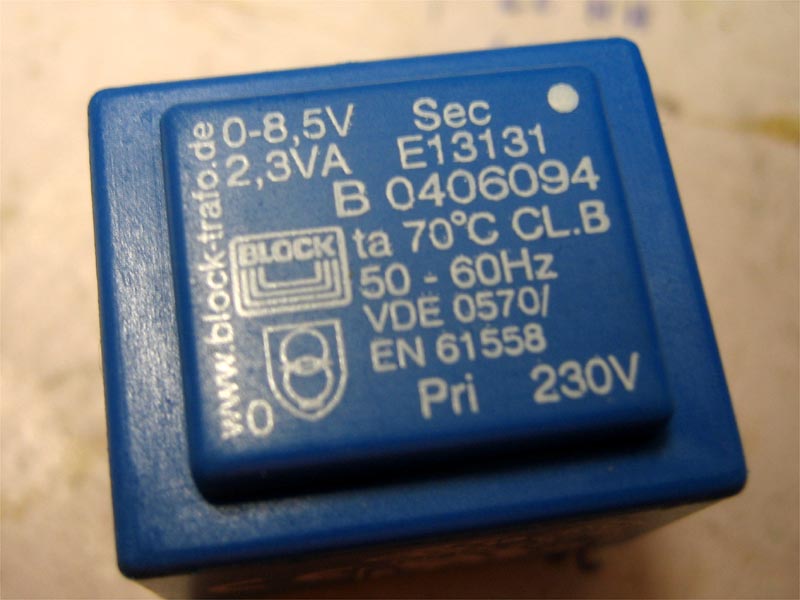

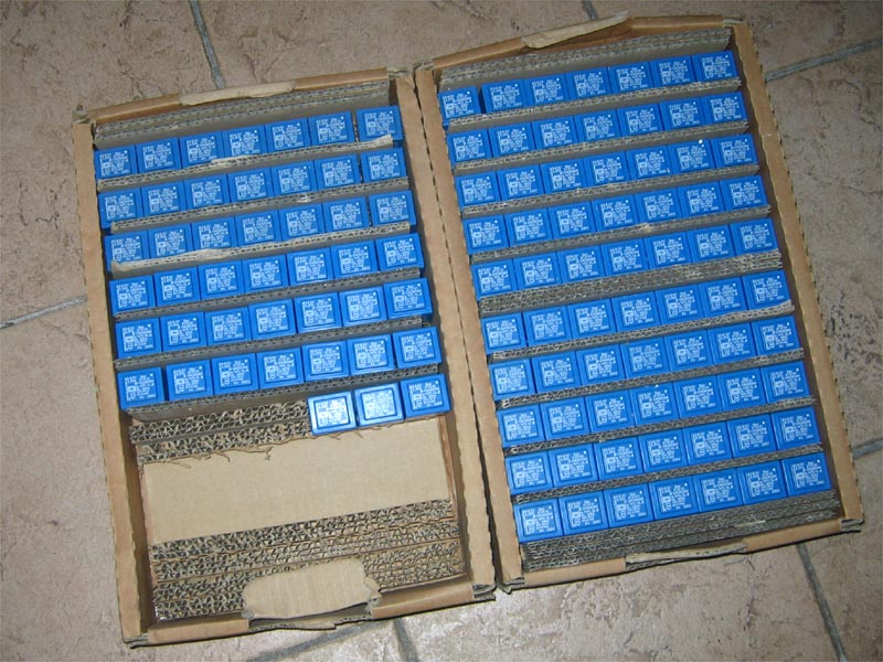

Verschenke aus Werkstattauflösung 115 Stück Block Printtrafos 2,3 VA,
8,5 Volt an Selbstabholer Raum Bonn oder gegen Portoerstattung.
Die Trafos wurden ehemals für einen Hersteller von
Notbeleuchtungsanlagen angefertigt. Ein Datenblatt liegt beim Hersteller
Block nicht mehr vor und das hier anhängende wurde von mir passend
modifiziert!

von Harald W. (wilhelms)
Stefan K. schrieb:
> Ein Datenblatt liegt beim Hersteller Block nicht mehr vor
> und das hier anhängende wurde von mir passend modifiziert!
Stimmt denn die Angabe "Sicherheitstrafo"? Dann würde sich der Trafo
gut zum Bau eines Netzteils für 9V Multimeter eignen.
von H. H. (Gast)
Siehe das Piktogramm für "gekapselter Sicherheitstransformator,
unbedingt kurzschlussfest".
Würdest Du einen solchen Trafo empfehlen zum Bau eines Netzteils
zum Dauerbetrieb eines Multimeters?
