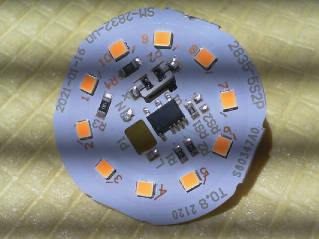

Hab hinten erst mal den 0V SMD Widerstand, der da als Jumper verlötet wurde auf 8-16V umgelötet und dann das Teil an ne 9V Batterie angeschlossen und erst mal die Spannung auf 90V ( -45V 0V +45V ) runtergeregelt. Dann Messspitzen angeschlossen und die blanken Messspitzen vorsichtig zuerst mit Widerstand an die Hand dran gemacht. War aber nix zu spüren, erst als ich die Messspitzen großflächig berührt hab hat ich den Strom leicht zucken gespürt.
Wozu das Ganze? Ich hab ne Osram Led Lampe wo die Led durchgebrannt ist, sieht man am schwarzen Punkt in der Led, und die konnte ich nicht testen weil ich keine ausreichend hohe Spannung da hatte, und da kommt dieses Teil genau richtig. Eine Led brennt bei 56V und 20mA, aus dem 9V Block werden soweit ich mich erinnern kann 230mA oder so gezogen, Leerlauf 60mA. Das ist absoluter Wahnsinn, d.h. da müssen um die 18 Leds in der SMD Led integriert sein. Ich reparier die immer so indem ich auf den Campingkocher ne Aluplatte leg und dann das Led Board drauf und dann die schlechten Leds von nem Spender austausche. Bei dem Osram Led PCB ist hinten darauf noch n Elektrolytkondensator 400V 6uF.
Jeweils 5 Leds bekommen also theoretisch 240V, bedeutet dass je Led 48V anliegen müssten.
Praktisch sind es:
Maximaler Spannungswert = Effektive Spannung x Quadratwurzel von 2
Maximaler Spannungswert = 230 V x 1,414
Maximaler Spannungswert = 325,22 V
65V und auf der Birne steht 50mA 8,5W

@Michael: Ich sehe auf dem PCB aber einen Eintakt-Steuer-IC. Das sollte folglich also ein Sperrwandler aka Flyback sein.
Nicht, daß das Deine Kritikpunkte völlig entkräften würde - es ist trotzdem billiges Geraffel, recht ineffizient sowie sicherlich gar kein all zu übler Störsender.

Des weiteren gibt's aber auch noch ganz andere Wandler-Arten. Und das hier ist ein "Flyback Converter", mit UC3845(A) IC.
Auch hat der keine
Trafospule
(woher hast Du das Wort?) sondern einen sog. Speichertrafo ... hier im Speziellen einen Speichertrafo mit recht hoher Übersetzung und zwei Sekundärwicklungen.
Achtung: Die Isolation dieses Trafos ist NICHT "auch gut für Netztrennung" - Schaltung bitte via SELV oder PELV ( = über selbst schutzisoliertes Netzteil, oder über "Trenntrafo") versorgen.
