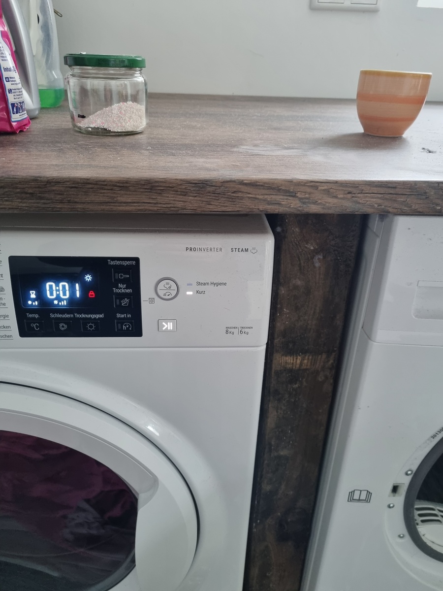

meine Schwiegereltern (Mieter) haben sich einen Waschtrockner von Bauknecht besorgt. Dieser steht in der gemeinsamen Waschküche.
Folgendes Problem: der Waschtrockner macht zum Ende des Wasch- oder Trockenhangs immer eine Halbe Stunde lang irgendwas, bei dem die Trommel sich dreht und für eine halbe Sekunde Wasser gezapft wird. Das verursacht so heftige Druckstöße, dass in jeder Vorsatzschale im Haus die Leitungen wackeln und am Hahn der Druck schwankt.
Die Sanitärinstallation ist ca. 4 Jahre alt. Kupferrohr gepresst. Meine Sorge ist, dass auf Dauer die Bewegung nicht gut für die Pressstellen ist. Folgen wäre ein Leck und Wasserscjäden für die ich als Vermieter aufkommen darf.
Meine Frage ist, ist das Normal was die Maschine da treibt ?
MFG Moritz

Sollte sowas nicht ein Ausgeleichgefäß, wie es z.B. auch bei Heizungsanlagen verwendet wird, abpuffern? Derarige Puffer mit relativ kleinen Volumina kenne ich z.B. auch an Druckluftmembranpumpen.
Das wäre an den Symptomen herumgedoktort. Normalerweise schließen die Magnetventile nicht so hart, dass das nötig wäre.
#7643926
Manchmal leider doch, je nachdem wie die Leitung bis zur Maschine aussieht (schön grade lange Rohre). Unsere Spülmaschine macht das auch.
Bau das hier ein, das ist genau dafür:
https://www.stabilo-sanitaer.de/caleffi-wasserschlagdaempfer-3/4-zoll-dn-20-druckschlagdaempfer-fuer-wasser/a-537/
