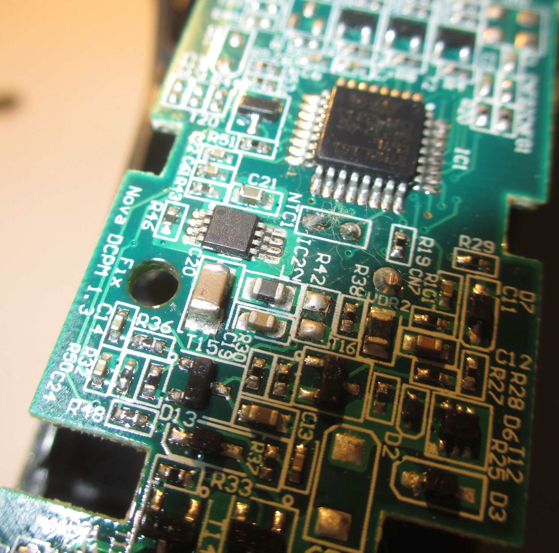

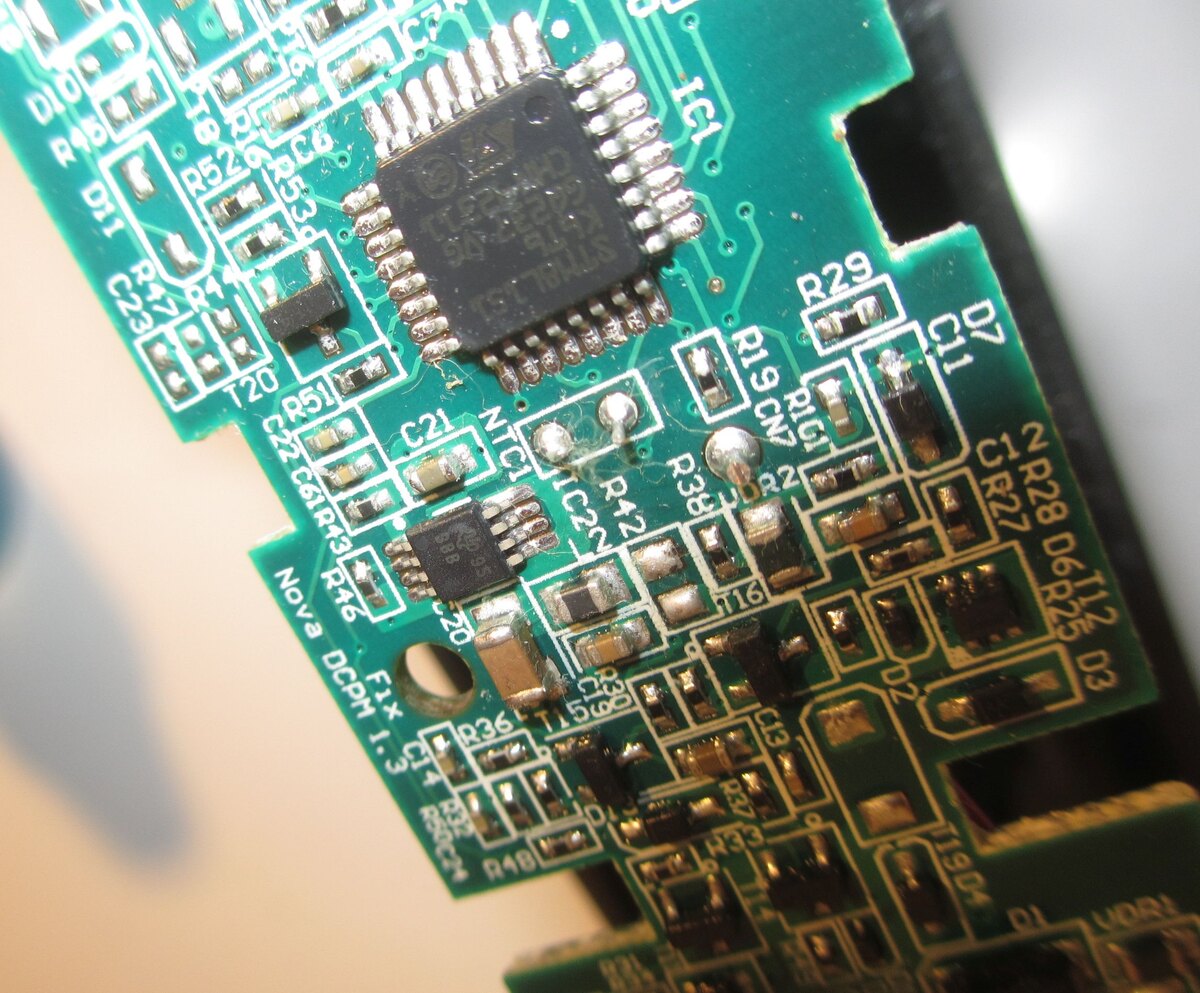

Moin,
das Ding macht gar nix mehr, Akkus alle 5 perfekt bei 3.97V. Ursache unbekannt. Da ich von einem anderen CX7 ungefähr "kenne" wie die PCB läuft, war der Fehler (nicht die Ursache) schnell gefunden - die 3.3V (?) Versorgung des STM8L ist niO, ein 33Ohm R42 vor dem Linearregler IC2 ist durch (T12 schaltet bei Knopfdruck die 19V an den IC2 durch, was auch klappt)...aber sowas passiert ja nicht von ungefähr. Vor dem Regler messe ich ~800Ohm, hinter dem Regler messe ich aber 1.xkOhm, es ist also kein voller kurzer im Kerko oder dem STM8L (würde ich meinen).
Hinz, was ist das für ein Linearregler? :)
Meint ihr ich solle den STM8L mal mit dem LNT auf 3.3V versorgen und erstmal schauen, wie der Strom sich verhält? Dann den Regler durch was (temporäres) ersetzen? Die Frage ist nun, wie man die Ursache findet, denn der 33 Ohmer vor der 3,3V rail verabschiedet sich ja nicht von ungefähr :(
