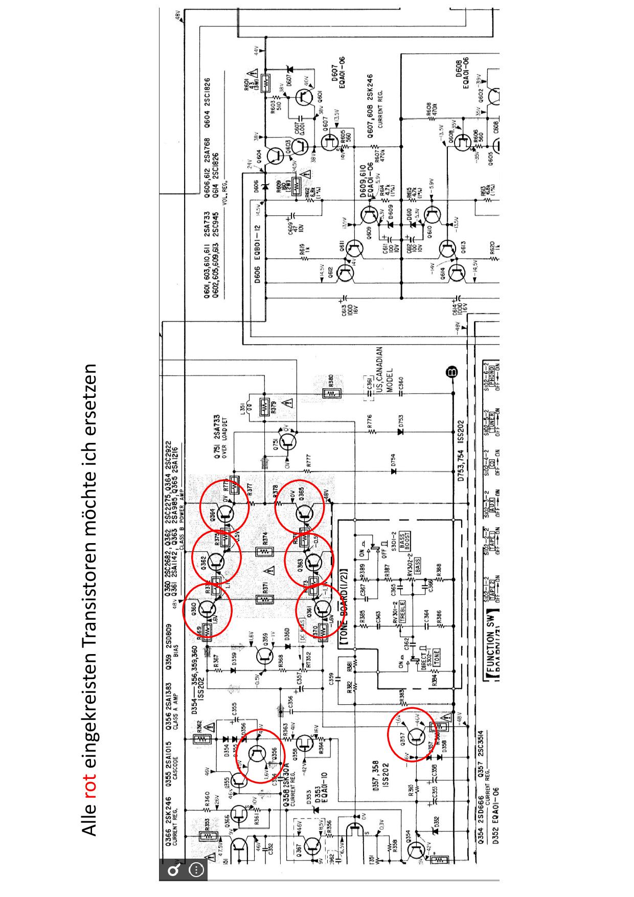

Ich suche für meinen Sony TA-F444ES Verstärker folgende Transistoren
der Marke NEC:
2SA1383
2SA1142
2SA985
2SC3514
2SC2682
2SC2275
Vielleicht kann mir da jemand weiterhelfen oder hat einen Rat, wo diese
Transistortypen noch zu beschaffen sind.
Ich freue mich auf Rückmeldungen.
Mit freundlichem Gruss
von H. H. (Gast)
Sind sie denn defekt?
von Marcel (subarumarcel)
Ja, sie lassen bei Basisspannung 0V den Kollektorstrom voll durch. Das
sind 50V. Durch diesen Fehler gehen die Endtransistoren durch.

Hallo Marcel, bitte nicht die Flinte ins Korn reinwerfen! Es geht hier
gleich ganz normal weiter ;)
Marcel schrieb:
> Also gut, ich möchte herausfinden, ...
Es wird erst mal nicht blindlings Teile getauscht. Fehler werden erst
mal analysiert.
a) Manche finden sich durch Messung der Spannung an bestimmten Punkten,
die ohne Erfahrung nur schwer zu finden sind. Wenn das nicht reicht muss
doch mal das eine oder andere Teil ausgebaut werden.
b) Bei Dir wären das zum Beispiel die Widerstände R369 und R370. Damit
wäre die Treiberschaltung getrennt von der diskret aufgebauten doppelten
Darlingtonschaltung.
Was man da zuerst nimmt, wäre auch wieder Erfahrung und da hat jeder
andere und bietet sehr gute Einstiegspunkte sich in die Wolle zu
bekommen.
