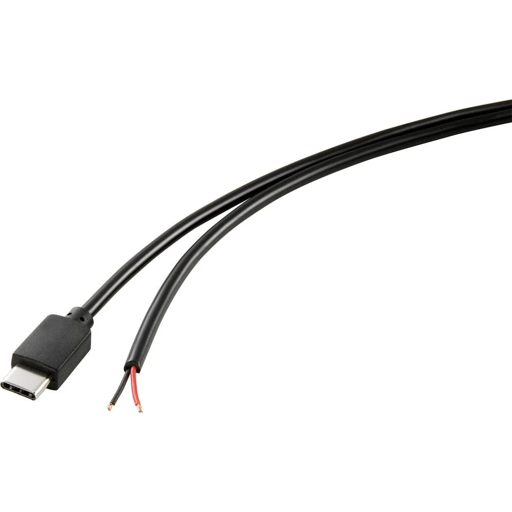

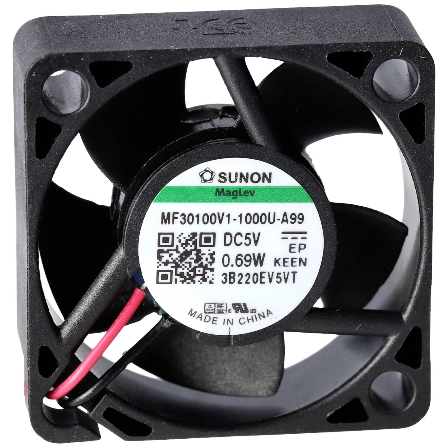

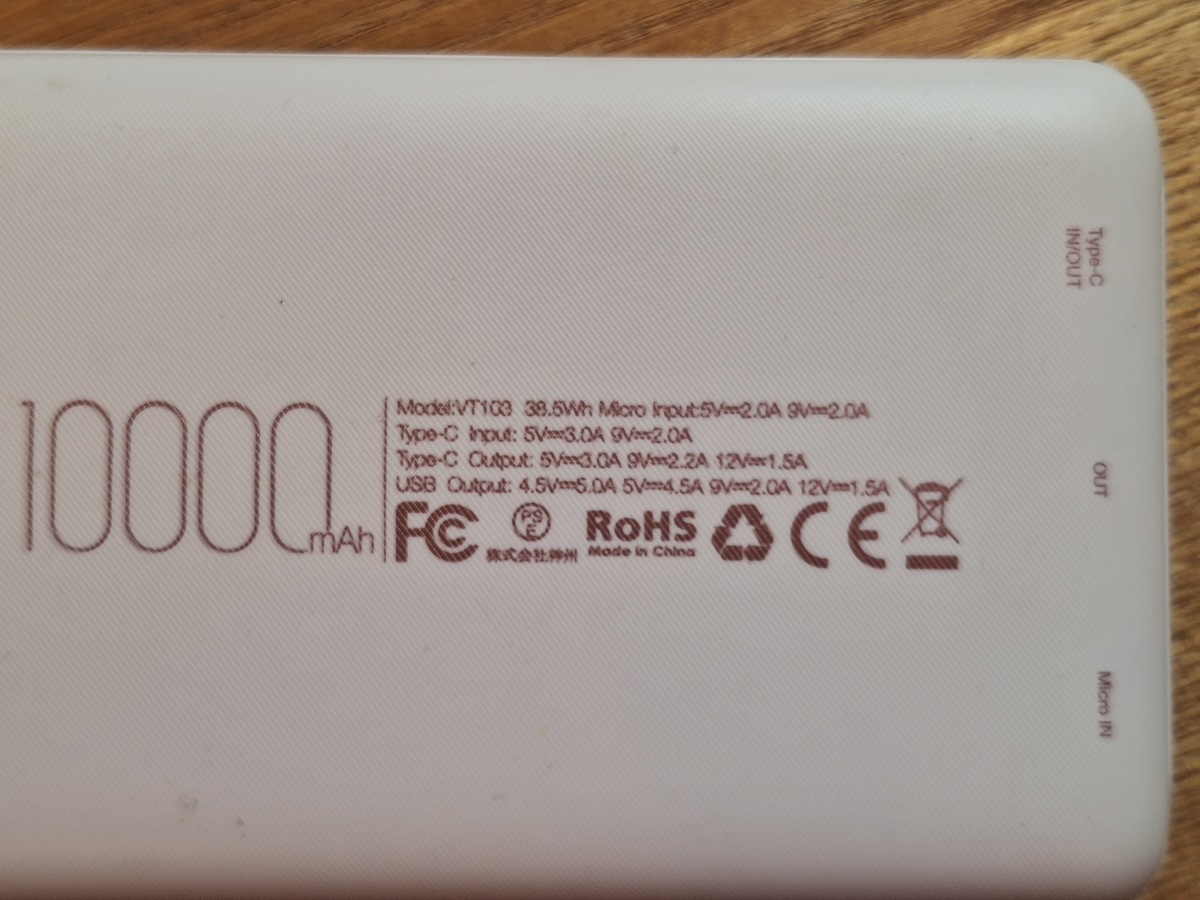

Ich würde gerne den Motor MF30100V1-1000U-A99 (Foto im Anhang) mit meiner Powerbank Foto im auch im Anhang betreiben.
Dazu habe ich ein USB-C Kabel mit offenen Enden gekauft (TRU USB-C-STROMKABEL M OFFEN ENDE 1M - Foto auch im Anhang) das eingesteckt, Motor verbunden und die Powerbank eingeschaltet. Passiert ist gar nix :(
An was kann das liegen, die Powerbank funktioniert und lädt mein Handy einwandfrei, erkennt jedoch den Motor nicht als Verbraucher??
Bitte um Rückmeldung.
Anton
#7645566
Am USB-C-Ausgang lässt sich nicht ohne Weiteres was anschließen, da müssen Spannung und Strom erst ausgehandelt werden (wenngleich es bei meinen Powerbanks mit einem USB-C-OTG-Kabel funktioniert). Deine Powerbank hat offensichtlich auch USB-A-Ausgänge – dort funktioniert’s eher.
