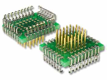

siehe angehängtes Bild, in dem Adapter sind J-Leads verbaut, damit passt
die Platine in einen PLCC Sockel.
Es gibt zwar diversen Murks wie man sonst eine Platine mit einem PLCC
Sockel kontaktieren kann, aber das mit den J-Leads schaut nach einer
vernünftigen Lösung aus.
Nur wo kann man die kaufen? Ich bin schon diverse Distributoren und die
üblichen China-Portale durch, nichts gefunden bisher. Hersteller solcher
Testadapter habe ich noch nicht angeschrieben, aber die werden wohl auch
meistens eher ihre Adapter verkaufen wollen als ihre Sourcing-Partner zu
teilen.
Sind die euch schonmal über den Weg gelaufen?
Sieht aus wie Murks. Die Jlead haben keine hintere Abstützung wie sonst
durch das Chipgehäuse, biegen in der Fassung nach innen ind verlieren
den Kontakt
Die Adapter taugen nur uum auflöten und sind auch dafür unsinnig.
Ich würde nur den oberen Teil des Jlead erwarten, den unteren
abschneiden.

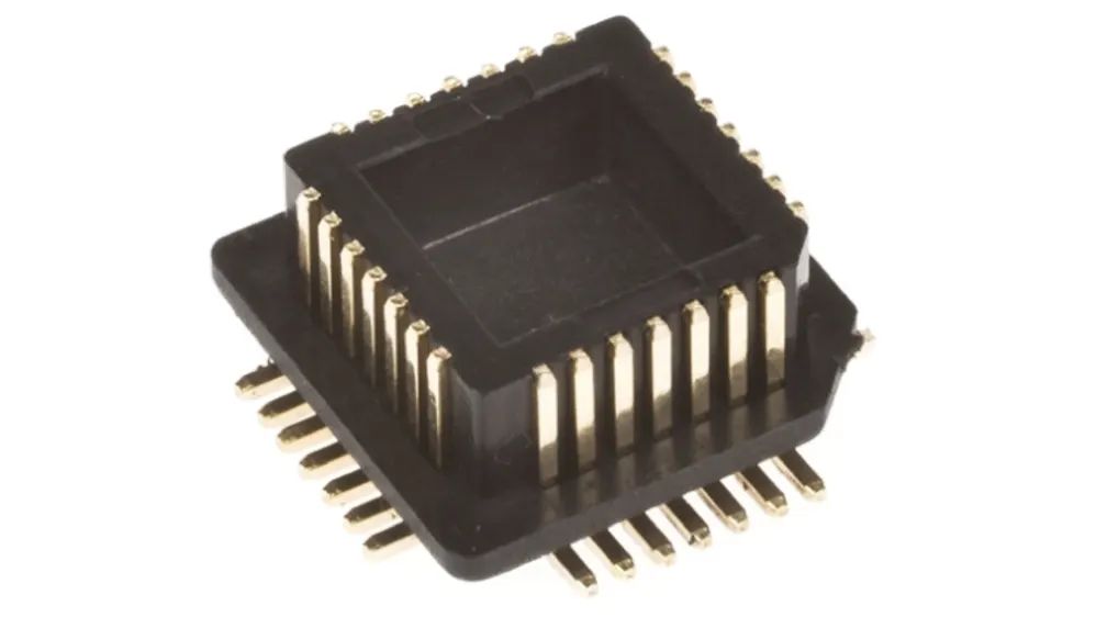

Da hat er in meinen Augen recht, der Laberkopp.
Sinnvolle PLCC-Steckadapter sehen so aus:
https://res.cloudinary.com/rsc/image/upload/b_rgb:FFFFFF,c_pad,dpr_2.625,f_auto,h_214,q_auto,w_380/c_pad,h_214,w_380/R7419640-01?pgw=1
