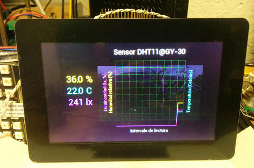

Hallo zusammen
Ich bin auch der Suche nach einem TFT Display mit kapazitivem Touch
welches bereits über einen Controller fürs GUI verfügt und daher sehr
einfach mittels Arduino AVR Controller angesteuert werden kann uns somit
z.B. Buttons, sliders etc. direkt über z.B. UART definieren kann.
Wichtiger ist jedoch, dass das TFT  mit kapazitivem Touch bereits über
einen Rahmen aus Glas verfügt. Sowas scheint sehr rar zu sein. Solltet
ihr nur eine Quelle für TFTs mit Touch in Einzelstückzahlen mit Rahmen
kennen, bitte auch her damit :) Dann mache ich einen FT800 Chip oder
ähnliches dran.
Anbei noch ein Bild was ich mit "Glasrahmen" meine.
Danke euch schonmal.

Hast du Erfahrungen mit diesen? Für mich sieht es so aus, als wäre das
Produkt ohne Glasrahmen...
Auf der Webseite ist zwar einer zu sehen aber bei itead im Shop sieht es
nach Plastik aus...
https://itead.cc/product/5-0-nextion-intelligent-series-hmi-touch-display-with-enclosure
Kennt ihr das Produkt bzw. habt ihr schonmal bestellt?
Danke

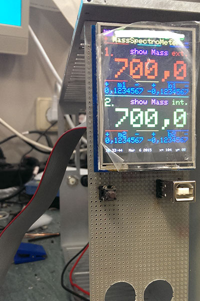

von Joachim B. (jar)
wieso?
C. H. schrieb:
> @Rudolph ich habe bei panasys ein evtl passendes gefunden mit BT817Q
> (siehe datenblatt).
na wenn es dafür
C. H. schrieb:
> sehr
alles gibt OK, ich nahm ein resistives Touch
setzte es vom Arduino ab und positionierte es hinter der Alu-Frontblende

von Harald K. (kirnbichler)
Joachim B. schrieb:
> wieso?
Weil resistiver Touch einfach Mist ist. Einerseits hat man so eine
Matschfolie vor dem Display, andererseits funktioniert die Bedienung
drastisch schlechter.
Ich weiß ja wer es schreibt, wieviel hast du gebaut, kannst du Bilder
zeigen oder motzt du wieder nur?
Alles steht und fällt natürlich mit den Werkzeugen und den
Programmierfähigkeiten. Man nimmt was geht.
Harald K. schrieb:
> Aber sonst? Wer will schon freiwillig eine Matschfolie
da ist keine Matschfolie vor dem Display, es ist sauscharf, was du auf
meinem Bild siehst ist die Schutzfolie während der Arbeiten, setze deine
Brille auf.
Du hast definitiv keine Ahnung! (aber immer was zu sabbeln)
> Brille auf.
Vielleicht solltest eher Du Deine Brille aufsetzen, wenn Du nicht
erkennst, wie eine resistive Touchfolie aussieht, statt Leute
anzuranzen, die bessere Augen haben als Du.

Die Panels mit Coverglas kann man von vorne einkleben, das wird dann
schon sowas wie ein kleines Tablett.
https://github.com/RudolphRiedel/FT800-FT813/blob/5.x/example_pics/EVE2-50G_ATSAMC21.jpg
