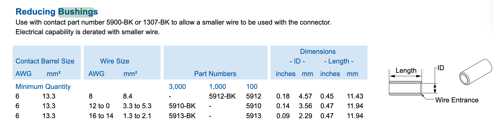

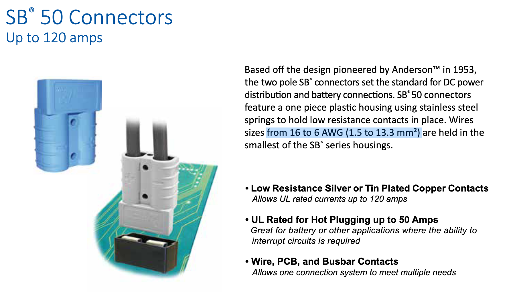

ich suche einen für Shop für Privatkunden welcher Anderson SB50 Stecker
verkauft mit Crimpkontakten für 2,5mm2 Litzen. Die gibt es wohl
offiziell von Anderson, aber ich hab noch keinen Shop in DE gefunden.
Hat zufällig hier jemand einen Tipp?
Danke schonmal :)

Nö, die "kleinen" Kontakte sind für AWG10 bis AWG12. Letzteres
entspricht 3,3qmm.
von Michael (untitled)
von H. H. (Gast)
Du willst aber AWG13.

Okay, aber warum funktioniert die Hülse nicht mit 2,5mm2? 2,5mm2 = d=
1,78 mm. Das sollte doch passen

Von den Reduzierhülsen halte ich gar nix!
Wenn die nicht 1A gecrimpt sind oxydieren die von innen raus nud dann
gibts mit der Zeit Probleme.
Uns sind im Betrieb mehrere große M42 Rundstecker abgebrannt obwohl für
die Stecker und die nicht korrekt dimensionierten Leitungen (16mm²
anstelle 25mm²) mit original Reduzierhülsen verwendet wurden.
Ich würde solche Crimpstellen daher einfach mit zusätzlichen Drähten
füllen.
Das mache ich auch bei den kleineren isolierten Quetschverbindern so
wenn ich gerade keinen passenden da habe.

Litze hat keine 100% Füllgrad.
