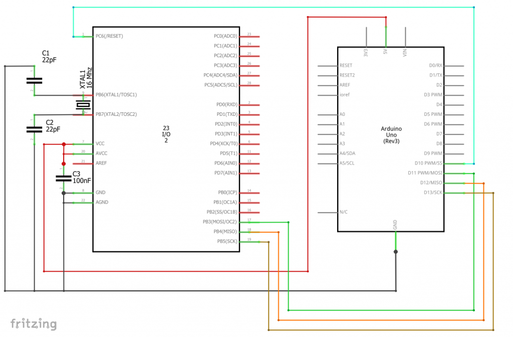

ich wollte mal wieder ein kleines Softwareupdate auf meinen ATmega328P
im Standalonebetrieb einspielen.
Erst hat das problemlos und ohne Murren funktioniert, aber auf einmal
verweigert der Adapter die Verbindung mit nachfolgender Fehlermeldung.
Der Sketch verwendet 4136 Bytes (12%) des Programmspeicherplatzes. Das Maximum sind 32256 Bytes.Globale Variablen verwenden 361 Bytes (17%) des dynamischen Speichers, 1687 Bytes für lokale Variablen verbleiben. Das Maximum sind 2048 Bytes."C:\Users\NB04\AppData\Local\Arduino15\packages\arduino\tools\avrdude\6.3.0-arduino17/bin/avrdude" "-CC:\Users\NB04\AppData\Local\Arduino15\packages\arduino\tools\avrdude\6.3.0-arduino17/etc/avrdude.conf" -v -V -patmega328p -carduino "-PCOM12" -b115200 -D "-Uflash:w:C:\Users\NB04\AppData\Local\Temp\arduino\sketches\FE9E63766F02089D0DEFFDC9BC3BFA86/New.ino.hex:i"avrdude: Version 6.3-20190619Copyright (c) 2000-2005 Brian Dean, http://www.bdmicro.com/Copyright (c) 2007-2014 Joerg WunschSystem wide configuration file is "C:\Users\NB04\AppData\Local\Arduino15\packages\arduino\tools\avrdude\6.3.0-arduino17/etc/avrdude.conf"Using Port                    : COM12Using Programmer              : arduinoOverriding Baud Rate          : 115200avrdude: ser_open(): can't open device "\\.\COM12": Zugriff verweigertavrdude done.  Thank you.Fehlgeschlagenes Hochladen: Hochladefehler: exit status 1
Der ATmega ist nach der Anleitung von Wolfgang Ewald
(https://wolles-elektronikkiste.de/atmega328p-standalone-betreiben#Anker1_3)
mit dem FTDI verbunden und läuft mit 5V. (siehe Bild)
Fehlerbehebungsversuch:
1. Programm beenden und neustarten
2. Aktuelle Treiber installiert? - Ja
3. Treiber deinstallieren, Neustarten und Treiber neu draufbügeln. -
Check, aber gleiches Problem nur mit anderem COM Port 5 (gleicher USB
Anschluss)
4. Fehlercode googeln. - Check aber keine Lösung gefunden
Der FTDI232 Adapter wird eigentlich am COM Port erkannt und die Treiber
in der Geräteverwaltung (Win10Pro) sind betriebsbereit. Auch unter der
Arduino IDE V.2.3.2 wird der ATmega erkannt.
Weiß vielleicht jemand Rat? Kann es sein, dass ich den Adapter zerstört
habe? Hab auch schon auf Kurzschluss überprüft - Negativ.

Verbinde einfach TX mit RX und benutze ein serielles Terminalprogramm.
Dann sollte jedes eingetippte Zeichen als "Echo" kommen.

von Mirko (mirkomikro)
Check - Funktioniert soweit.

von Fred F. (fred08151)
Probier ihn doch mal an einem Linuxrechner.
Und schau mit dmesg -T ob er dort richtig erkannt wird.
Check - Der Upload über Arduino IDE am Linux Rechner funktioniert

Also, da es dank Fred F.'s Tip am Linux Rechner funktionert und ich
jetzt für Arduino IDE nicht extra eine Linuxpartition/Linux Rechner
einrichte liegt der fehler an "Windows 10 Pro".
Eine Neuinstallation will ich jetzt erstmal nicht in Betracht ziehen, da
es auch am Zweitrechner nicht läuft. Würde nichts bringen.
Muss ja dann an einem Windows Update, Treiber, oder Ähnlichem liegen.
[edit]
Habe das Problem behoben.
Auf der offiziellen Homepage von FTDI (https://ftdichip.com/utilities/)
gibt es ein Tool namens "CDM Uninstaller 1.5 - Windows Device Driver
Uninstaller"
Damit habe ich die Treiber deinstalliert, neu gestartet und neu
draufgebügelt. Diesmal hat es funktioniert.
Hab jetzt nichts anders gemacht als über die Windows internenen
Gerätemanager oder dem Tool von Uwe Sieber, aber naja, wer weiß...
Für alle die das gleiche Problem haben.
