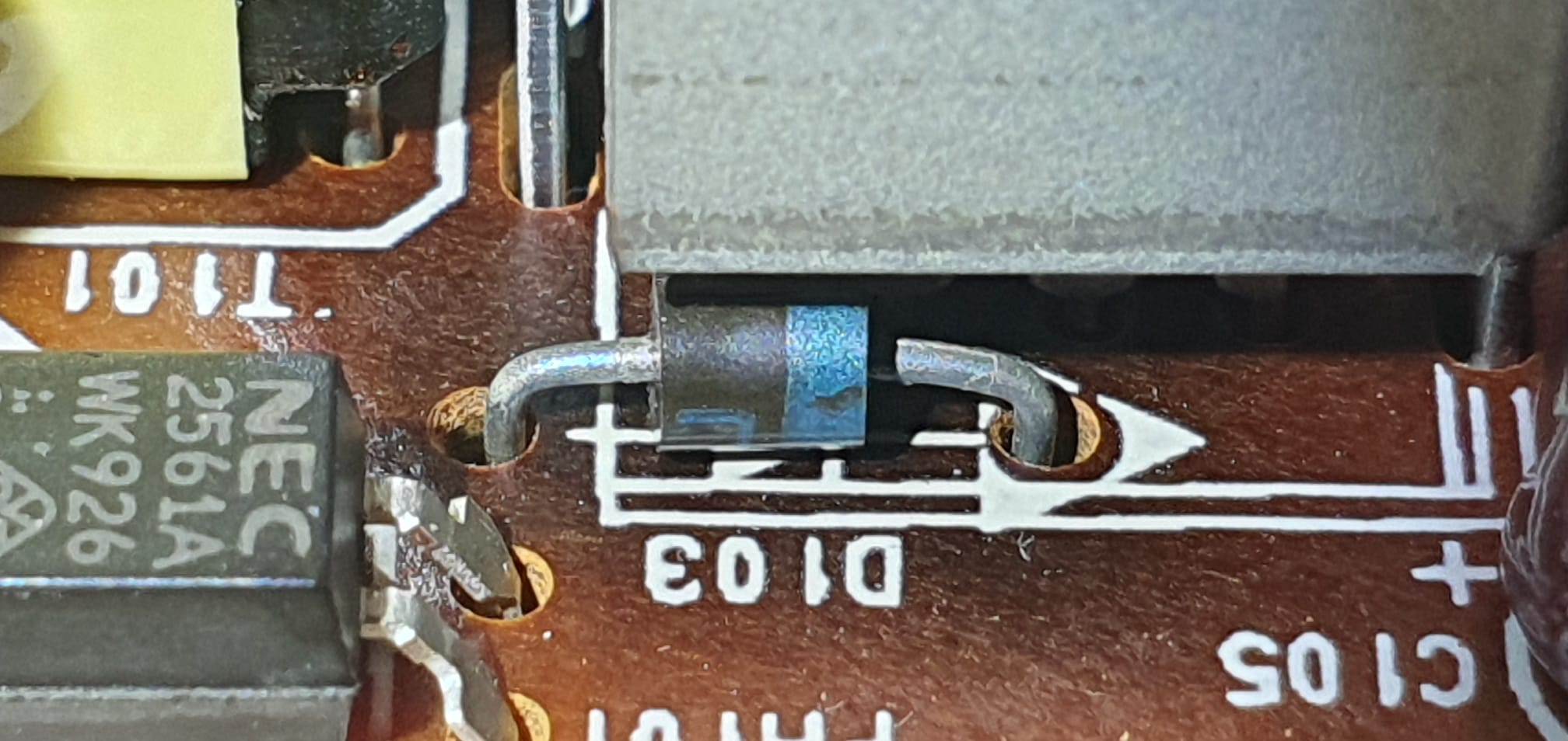

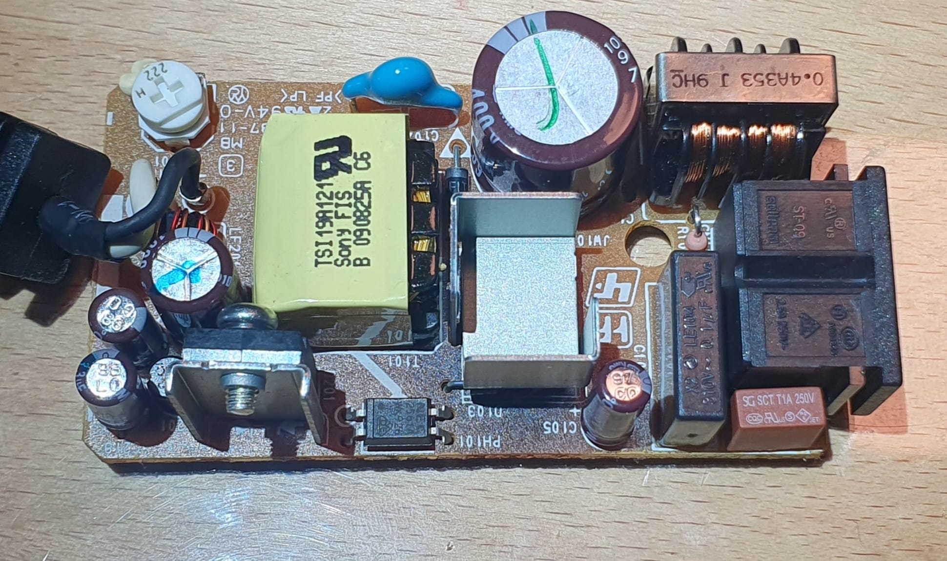

Hallo Leute, das Netzteil von meinem Sony Bilderrahme bringt kein DC mehr, geöffnet sieht man eine dunkle Verfärbung im Bereich dieser Diode, daneben unter dem Kühlmodul befindet sich eine Chip. Möchte jemand das Teil reparieren oder hat Interessen an den Bauteilen? Liefert normalerweise 8,4V und 1,7A.
Ist normal, diese Transkiller-Diode muss ja die Energie aus der Streuinduktivität verheizen.

dunkle Verfärbung [...] Chip
evtl. Totalschaden durch Überlastung.

Ich würde versuchsweise erstmal C105 erneuern...
Danke für die Antworten. Na vielleicht ist jemand aus Stuttgart und interessiert sich für den 400V-Kondensator. Werde auf die Empfehlung hin den C105 tauschen. Gruß

Netz-Eingangsseitig müßte noch eine Sicherung in irgendeiner Form verbaut sein. Hat diese noch Durchlass?

Das Teil rechts unten im Eck mit der Beschriftung T1A. Ähnlich: https://www.sunrom.com/p/t1a-250v-rectangular-fuse
Endlich mal scharfe Fotos. An denen schneidet man sich ja fast. :)
Unter dem Kühlblech sitzt wohl ein IC, der könnte auch einen Knacks weghaben. Ist aber wg. Kühlkörpe wohl kein LNK oder TOP, die gerne explodieren, nur weil jemand im Nachbarhaus das Treppenlicht eingeschaltet hat.
Wenn es das nicht war, liegen am 400V Elko so 320VDC an? Wenn ja, die Doppeldiode unten links prüfen.
