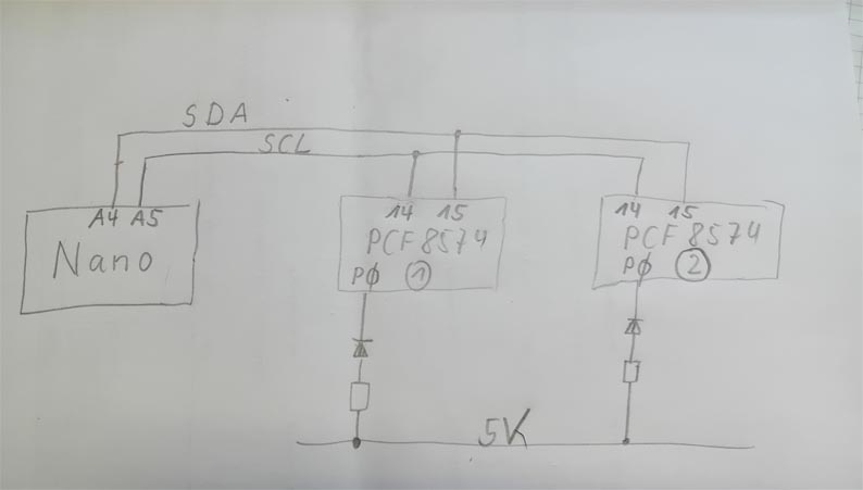

Hallo, ich möchte am Arduino zwei PCF8574 mit den Adressen 0x20 und 0x21 anschließen. An Pin 1 ist bei beiden PCF8574 jeweils nur eine LED angeschlossen. Sie sollen im Abstand einzeln mit einer Sekunde Pause auf HIGH und LOW angesteuert werden. Alle Versuche, den zwei PCF8574 die Adressen zuzuweisen, funktionieren nicht. Die unten aufgeführten Codes sind im Adafruit „PCF8574.h“ nicht implementiert. Es kommt die Meldung "class PCF8574' has no member named 'pinMode'"
Ich verstehe die Aussage nicht.
Kann jemand helfen?
PCF8574 expander1(0x20);     // PCF8574 an Adresse 0x20
PCF8574 expander2(0x21);     // PCF8574 an Adresse 0x21
expander1.pinMode(1, OUTPUT);  // PCF8574 Modul 1
expander2.pinMode(1, OUTPUT);  // PCF8574 Modul 1
// Set pin 1 on PCF8574 expander1 to HIGH (turn on LED)
expander1.digitalWrite(1, HIGH);    // PCF8574 Modul 1
expander2.digitalWrite(1, HIGH);    // PCF8574 Modul 2

Ja, das ist richtig. Die SDA und SCL, so ist es richtig, sind alle miteinander verbunden. Mit einem einzelnen PCF8574 und dem Nano funktionieren alle Ansteuerungen. Bloß will es nicht gelingen einen zweiten PCF8574 so einzubinden, dass er unabhängig vom ersten PCF8575 per Adresse angesteuert werden kann. Die Headerdatei habe ich mir angesehen. Kann aber nicht ersehen, wo ich sie editieren muss, um die Fehlermeldung zu eliminieren. So viel Kenntnisse habe ich nicht.
Beitrag #7647526 wurde von einem Moderator gelöscht.
Moderator (Firma: Titel) Persönliche Seite #7647531
Der "zweite" PCF reagiert gleich wie der "erste"?
Zeig doch mal deinen Schaltplan. Und ein brauchbares Foto vom Aufbau.
Funktioniert mit einem einzelnen PCF auch die Adresse 21?

Die PCF8574 haben Open-Drain Ausgänge mit etwa 50kΩ Pull-Up Widerstand. Sie können daher nur bei LOW Pegel einige Milliampere liefern. Beim HIGH Pegel fließt nur sehr wenig Strom, damit wird die LED nur schwach glimmen.
Schließe die LED anders herum an:
PCF8574 out o-----|<|---[===]---o +5V

Habe von +5V über Widerstand und die LED den Pin4, also P0, angeschlossen. Das funzt. Die LEDs leuchten am ersten PCF8564 wie gewünscht. Die angesteuerten LEDs, auch am zweiten PCF8574, leuchten aber synchron an beiden PCF8574, obwohl ich sie unabhängig ansteuern will. Aber es liegt an der Adressierung, die ich nicht auf die Kette kriege. Und wegen des falschen Codes kann ich keine andere Adresse, 0x21, einstellen. Standardmässig ist in der Headerdatei ja 0x20 eingetragen.

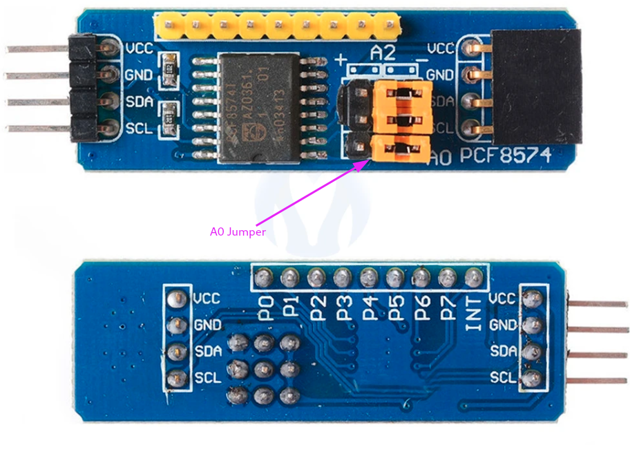

Du musst eins der Module hardwaremäßig auf 0x21 konfigurieren, also dessen A0 Eingang auf HIGH legen. Solange du das nicht machst, fühlen sich beide Module unter der Adresse 0x20 angesprochen.
https://www.ti.com/lit/ds/symlink/pcf8574.pdf?ts=1713421172656&ref_url=https%253A%252F%252Fwww.ti.com%252Fproduct%252FPCF8574%253Futm_source%253Dgoogle%2526utm_medium%253Dcpc%2526utm_campaign%253Dasc-null-null-GPN_EN-cpc-pf-google-eu%2526utm_content%253DPCF8574%2526ds_k%253DPCF8574+Datasheet%2526DCM%253Dyes%2526gad_source%253D1%2526gclid%253DEAIaIQobChMInfTqm4_LhQMVJZ2DBx3WPgM0EAAYASAAEgJAm_D_BwE%2526gclsrc%253Daw.ds
Hast du so ein Modul mit drei gelben Jumpern verwendet? Dann stecke den A0 Jumper um.

Lasse für 0x20 A0, A1, A2 offen
Du musst die Pins mit HIGH oder LOW belegen, nicht "in der Luft" hängen lassen.
Das ergibt sich doch schon aus der Zeichnung auf Seite 1 im Datenblatt.
Weiterhin steht in den "Electrical Characteristics" dass dabei maximal 5 µA fließen, also ein Leckstrom. Wenn der Chip interne Pull-Down Widerstände hätte, würden diese Eingänge mindestens 100x so viel Strom aufnehmen. Weiterhin ist in der Tabelle "Address Reference" der Zustand Z (unbeschaltet) nicht vorgesehen.
