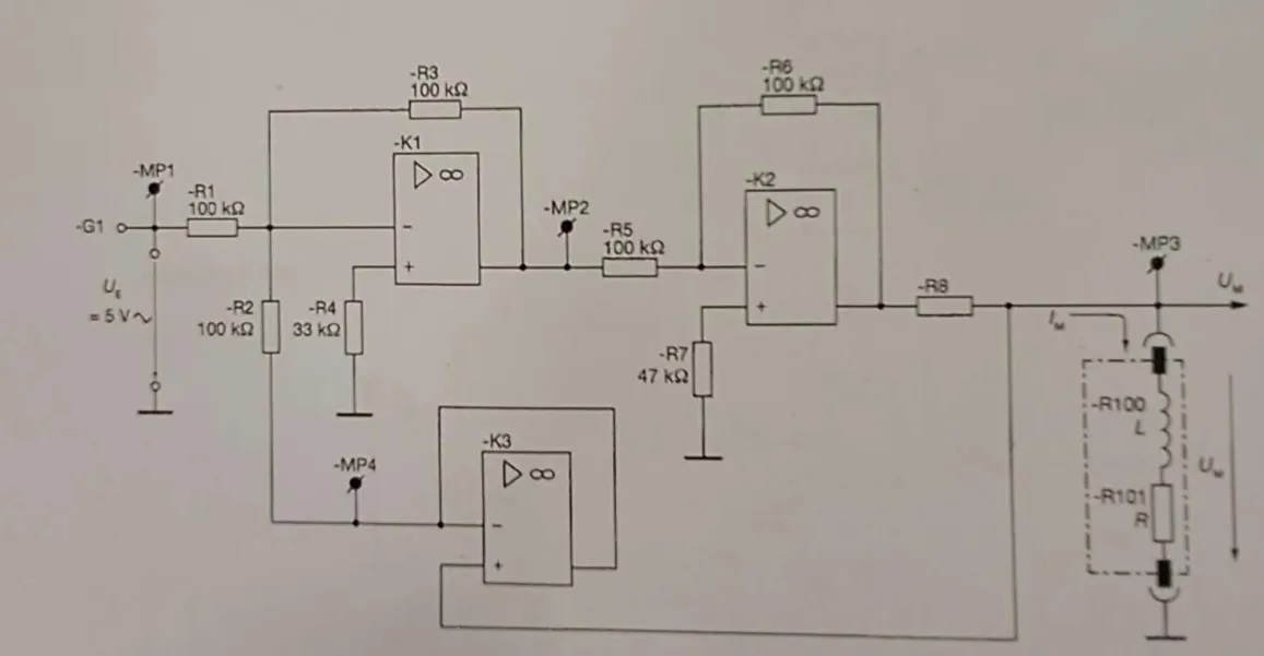

Hallo Leute,
Ich hab hier eine Prüfungsfrage die ich Absolut nicht lösen kann.
Es geht um eine OPV-Schaltung (Anhang) und fragen dazu. Gegeben ist
Lediglich eine Sinusförmige Eingangsspannung mit 5Veff.
Für 3. Habe ich die Eingangsspitze-spitze berechnet, diese beträgt
14,1Vss
Damit müsste meines Erachtens der Ausgangswiderstand eine Belastbarkeit
von 169mW aufweisen, die Option 4 ist die nächstliegende (und Richtig)
aber mir fällt nicht ein warum. 144mW wären ja 12V am Ausgang vom OPV
aber wo kommen die her? In keiner Beschaltung im Tabellenbuch befindet
sich ein Opv mit einer Eingangsspannung und einem Widerstand allein
gegen Masse.
Für 4. Habe ich überhaupt keinen Plan wie man auf 6,37 mH kommen sollte.
ich komme auf 2,65 weil ich mit den 12mA von oben gerechnet habe.
Könnt Ihr mir auf die Sprünge helfen?

Moin,
Ich lass mal die bekloppten Minusse jeweils vor den MPs und Rs weg,
nenne die Spannung am Ausgang von -K2, also am linken Beinchen von R8:
UK2 und sag' mal:
A.) UMP3 = UMP4
damit:
B.) UMP1 + UMP2 + UMP3 = 0
C.) UK2 = -UMP2
D.) UMP3 = UK2 - R8*IM
aus C.) und D.):
E.) UMP3 = -UMP2 - R8*IM
aus B.) und E.):
UMP1 + UMP2 + (-UMP2 -R8*IM) = 0
UMP1 - R8*IM = 0
UMP1 = R8*IM
3.)
Aus Aufgabenstellung: UMP1 = 5V, IM=12mA folgt:
P=60mW
4.)
Z=jwL
|Z| = 0.2V/12mA = 16.67 Ohm
16.67 Ohm / (2*pi*1000Hz)= 2.65mH
Gruss
WK

von Daniel P. (kenny123)
Bei Annahme dass es sich um ideale OPVs handelt wird kein Strom bei R4
und R7 fließen, damit hat man mit K1 einen klassischen Summierverstärker
und mit K2 einen invertierenden Verstärker, sowie mit K3 einen
Spannungsfolger der als Rückkopplung dient.
Dementsprechend:
UM = (UE + UM)*(-1) + R8 * IM
Eventuell spielt R101 auch noch eine Rolle bei der Berechnung für UM.
Was war bei den Aufgaben 1,2 gefragt? R8 und R101?
