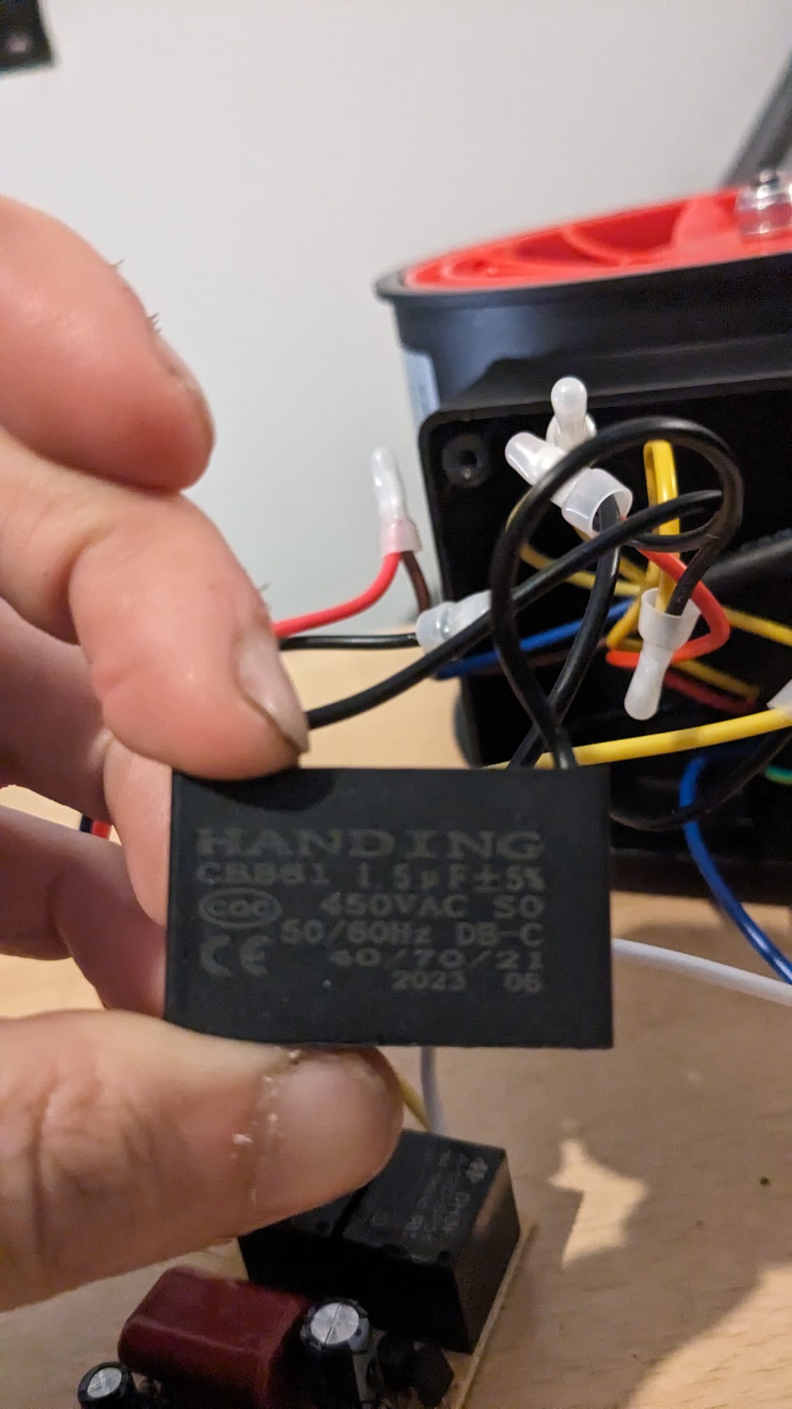

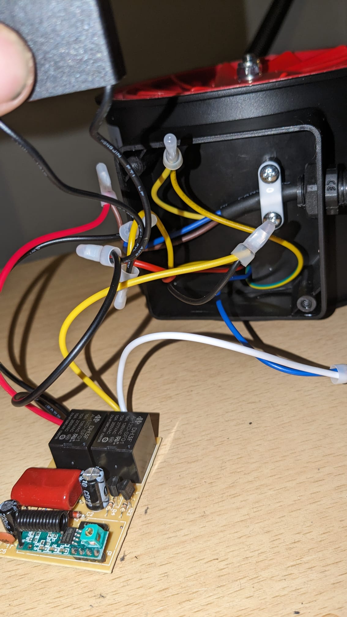

Ich war auf der Suche nach einem Abluftventilator auf Amazon, als mir
auffiel, dass sich ganz viele Modelle sehr ähnlich sehen.
Ich habe diesen hier:
https://www.amazon.de/Ikodm-Rohrventilator-Inline-Kanalventilator-Abluftventilator-Fernsteuerung/dp/B0BSGJ7F4Q
und hier sind Beispiele der anderen:
https://www.amazon.de/FanGoFast-Rohrventilator-Inline-Kanalventilator-Abluftventilator-Wachstumsr%C3%A4ume/dp/B09VBX47MH
https://www.amazon.de/Hon-Guan-Rohrventilator-IP44-Schutzklasse-Lasergraviermaschinen/dp/B0CPJCRLD5/
https://www.amazon.de/Aygrochy-Rohrventilator-Feuchtigkeitsregler-Abluftventilator-Wachstumszelte/dp/B0CCRS5WPC
Meine Annahme war deshalb, dass sie sich nur in der verbauten Steuerung
Unterscheiden und sich einen esp32 oder sowas Fürstlich bezahlen lassen.
Weil ich aber welche rumliegen habe, dachte Ich mir, dass Ich mir das
Geld auch sparen kann, und die Steuerungshardware selber baue.
Nun habe Ich aber festgestellt, dass es wohl nicht so einfach ist,
diesen Lüfter zu regeln... Die verbaute 2 Stufen Regelung macht
irgendwie auch keinen großen Unterschied.
Was wäre denn die beste Herangehensweise, um eine eigene Stufenlose
Steuerung zu bauen?

Dein billiger ist ein nicht (sinnvoll) in der Drehzahl regelbarer
Kondensatormotor, die teueren haben einen wunderbar drehzahlregelbaren
BLDC Motor.

Dein Ding wird wsl einen Kondensatormotor enthalten. Je nachdem wie der
ausgelegt ist kann man den halbwegs mit Phasenanschnitt dimmen. Das
Drehmoment geht zwar komplett den Bach runter aber dadurch, dass ein
Lüfter im Stand auch keinen Widerstand bietet kann das trotzdem klappen.
Blöde halt wenn der Motor seine eigene Luft zur Kühlung braucht. Also
vorsichtig ausprobieren und Temperaturen checken.

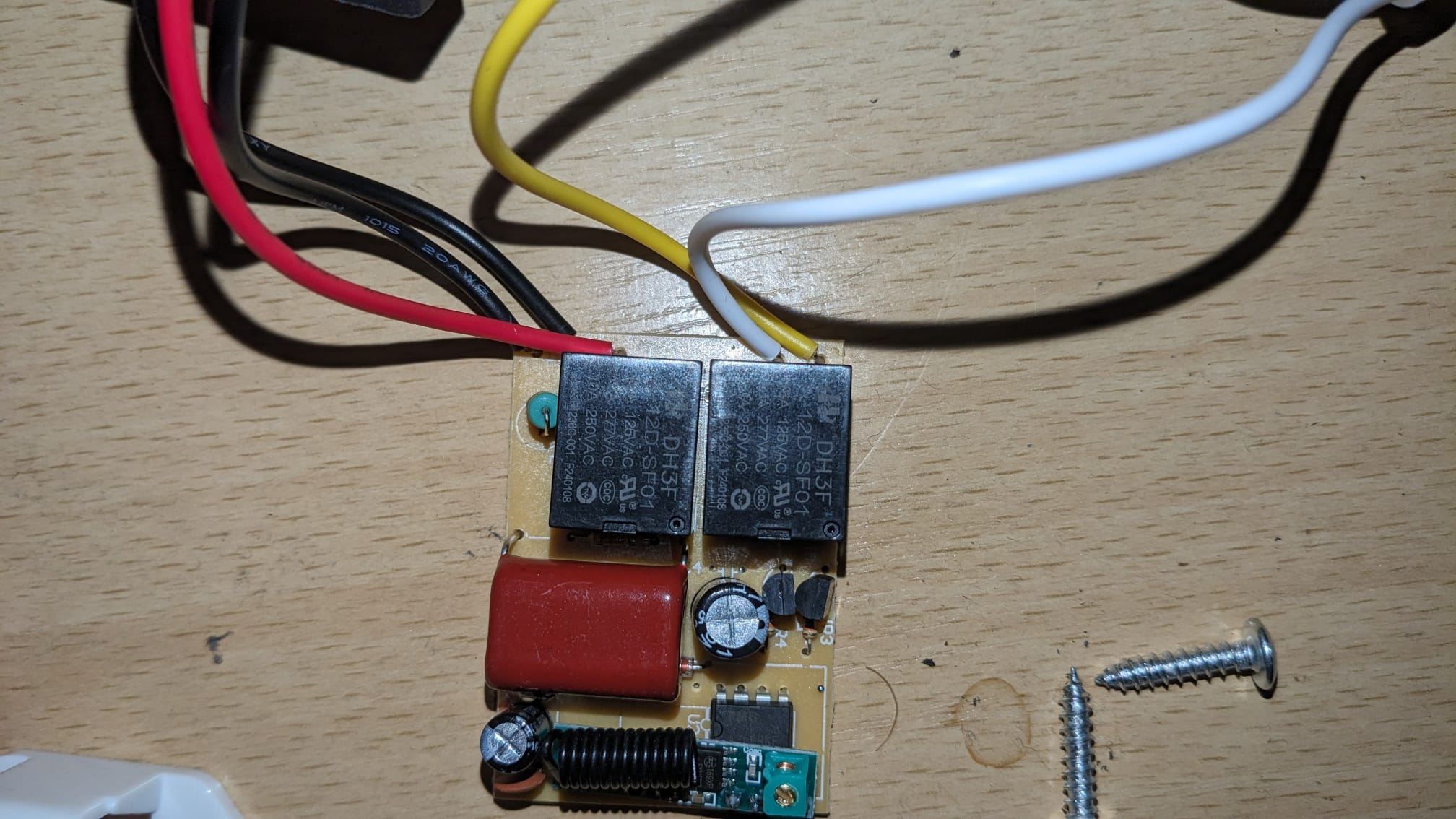

Kann mir jemand erklären, wie die 2 Stufen Steuerung in meinem
funktioniert?

Die Hauptwicklung des Motors hat eine Anzapfung, und er hat einen
Widerstandsläufer, was den eh schon schlechten Wirkungsgrad voll in den
Keller bringt.
Der Rest läuft über den Schlupf. Regeln geht am besten mit einem
Frequenzumrichter, aber nicht über die Frequenz, sondern über die
Spannung. Dazu braucht man einen FU, bei dem diese einstellbar ist.
Bei Lüftern kannste das machen, da der Anlauf kein Problem darstellt.

Da er nur einen Kondensator hat, hat der Motor selbst 2 Anschlüsse mit
denen die Motorwicklung umgeschaltet wird.
Wie ein Deckenventilator oder in der Dunstabzugshaube, dort meistens 4
Anschlüsse
