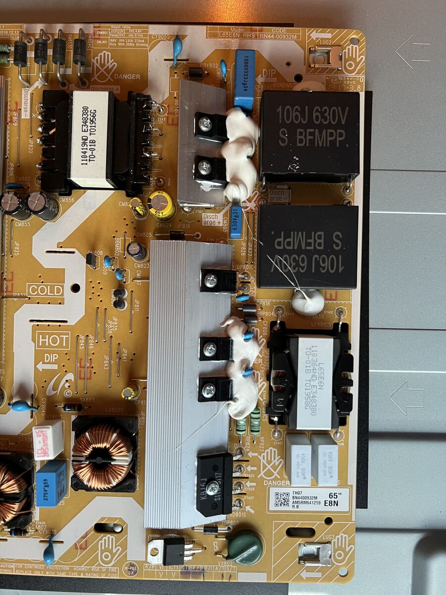

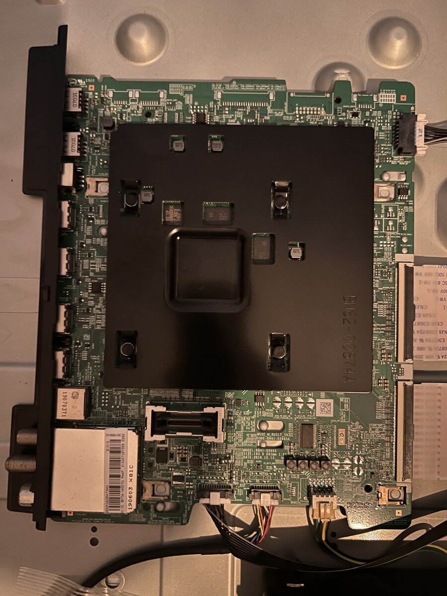

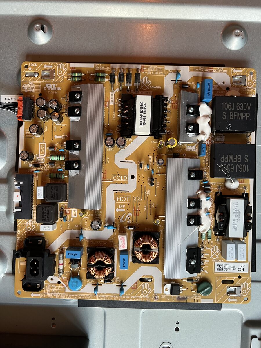

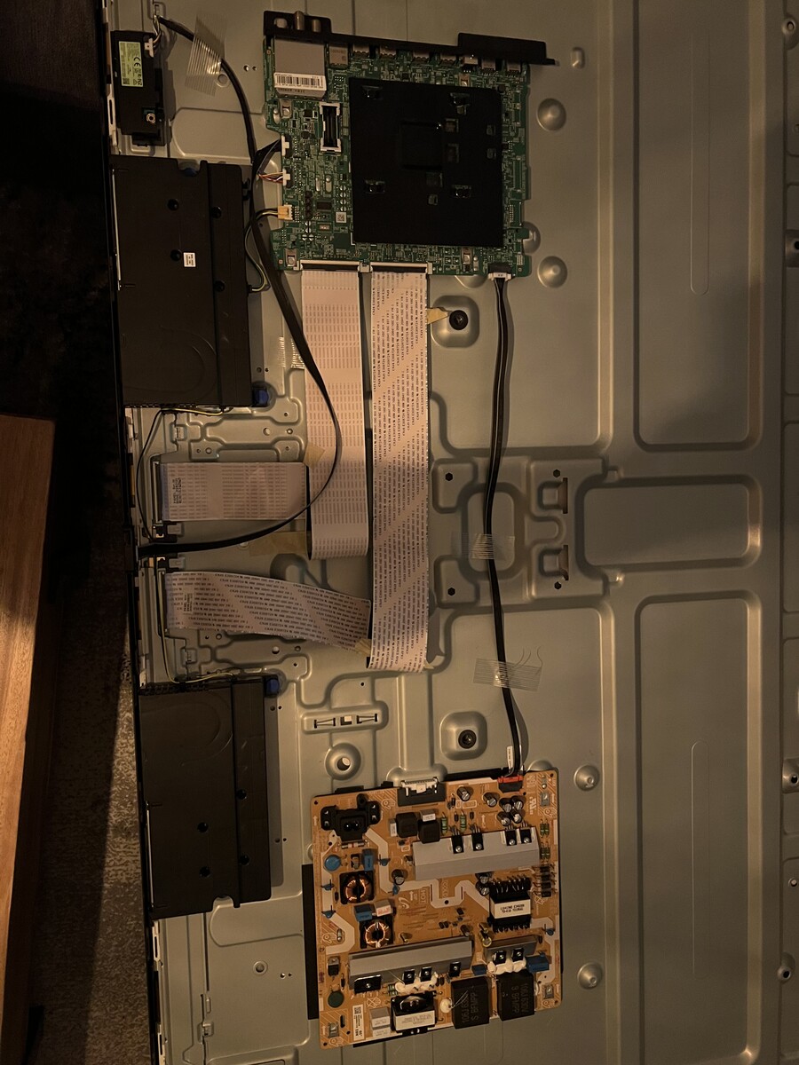

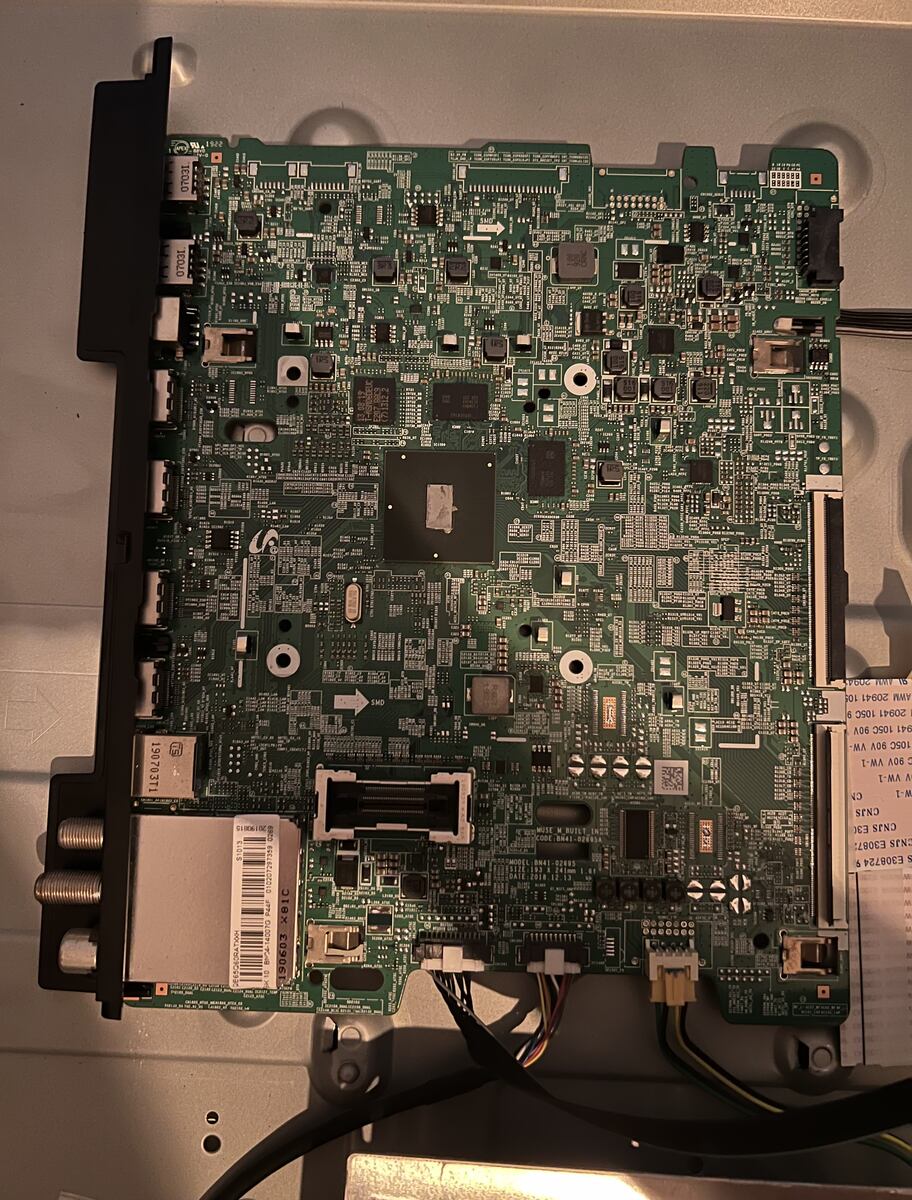

Hallo Zusammen,
ich habe einen Samsung TV qe65q60rat. Der TV schaltet sich seit gestern andauernd aus und an in Dauerschleife, wenn ich den nur ans Strom anschließe. Habe versucht den TV mithilfe des Eeprom zu reseten (sorry wenn meine Bezeichnung hierfür nicht korrekt ist, bin kein Texchnik-Experte). Kann mir einer evtl. helfen und sagen, wie ich den Reset an dem Mainboard bn41-02965 durchführen kann und ob das überhaupt geht, bzw. in meinem Fall auch weiterhilft. Zur Info, was ich noch herausgefunden habe: Wenn ich die Platine vom Mainboard trenne, bleibt der Bildschirm an. Wenn ich das Flachbandkabel (Panel BN 96-39820H) vom Mainbord entferne, bleibt der TV ebenfalls an. Ich kann den TV dann bedienen ohne Bild zu haben. Wenn ich das andere Flachbandkabel (Panel BN 96-39903C) vom Mainboard entferne, geht der TV wieder an und aus in Dauerschleife. Kann es sein, dass der Fehler von eines der Flachbandkabel kommt? Über Tipps und eure Hilfe bin ich sehr dankbar. Mit freundlichen Grüßen Jorgo

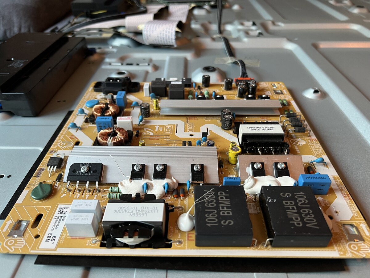

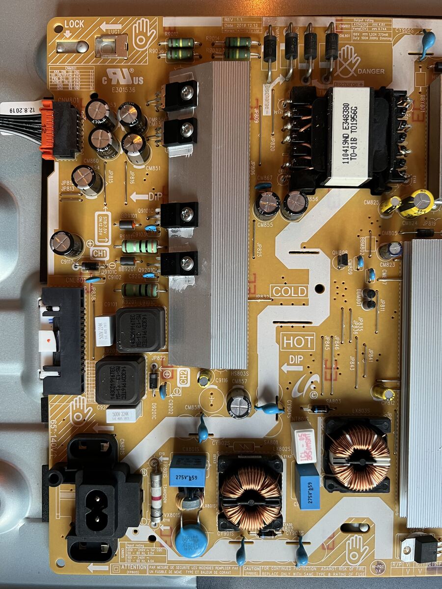

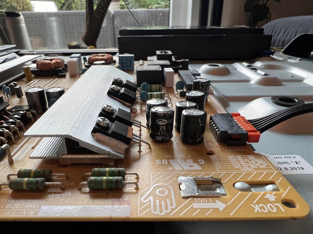

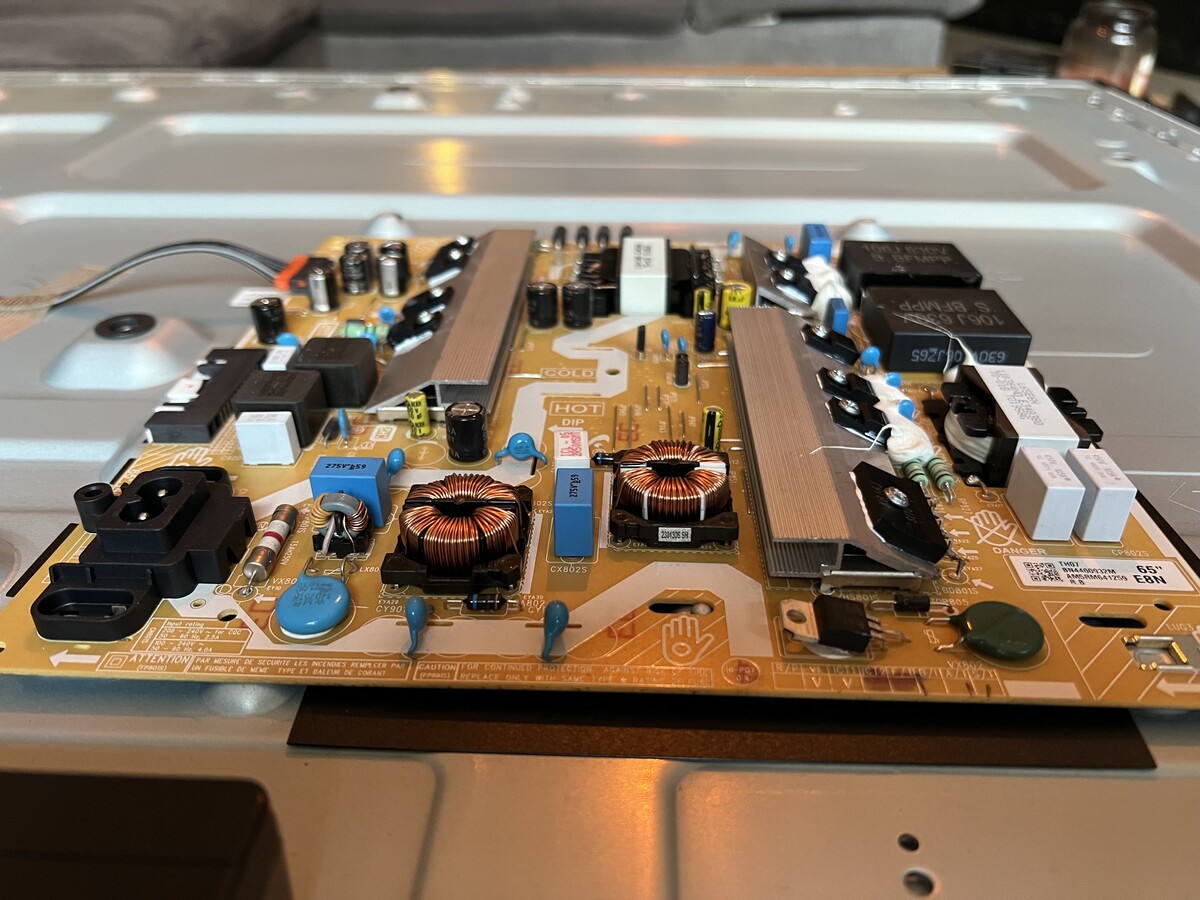

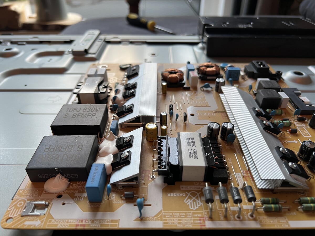

Gerald B. schrieb:
Hänge bitte auch noch ein besseres Bild nur von der Netzteil-Platine an. Zwei Elkos oben/rechts scheinen stark aufgebläht zu sein.
Hallo Gerald, jetzt wo du es sagst, sehe ich es auch. Ich hab dir noch einige klarere Bilder geschickt, damit du das besser sehen und beurteilen kannst. Kann es daran liegen, dass die beiden Elkos aufgebläht sind? Falls dir noch was anderes auffällt, bin ich um deine Hilfe sehr dankbar. Vielen Dank.
OP

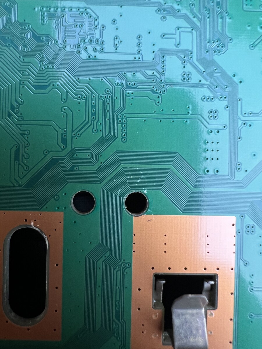

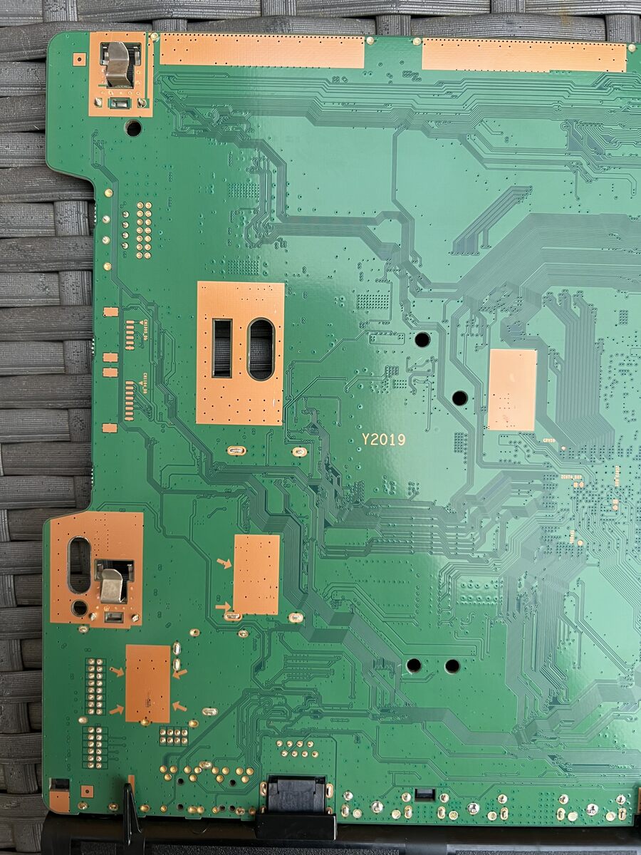

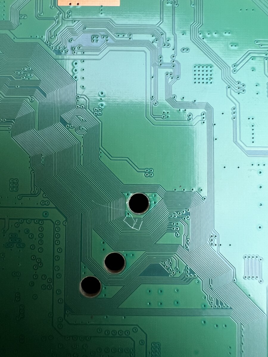

Alles klar. Vielen Dank. Das werde ich probieren und berichten. Mir ist gerade noch aufgefallen, dass ich versehentlich beim Entfernen der Plastik-Kappe vom Netzteil einige Kratzer auf der Rückseite verursacht habe. Könnt ihr mir sagen, ob die Kratzer auf der Rückseite problematisch sein könnten?

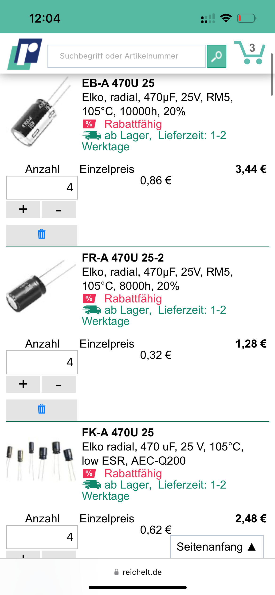

Hallo, ich habe eine Frage wegen der Kondensatoren, da es verschiedene Modelle gibt. Ich habe mal die drei auf dem Bild ausgesucht. So wie ich es verstanden habe, unterscheiden diese sich lediglich von den Maßen (Durchmesser und Höhe) sowie der Lebensdauer. Wenn die elektrischen Werte gleich sind, ist es egal welche ich nehme?
Man nimmt den, der bei ähnlicher Lebensdauer den höchstren Strom und die geringste Impedanz hat und auch reinpasst.
Alle sind 470µ 25V 105°C bei Reichelt
86ct EB-A 10x16 10kh 0,32Ax1,2 ?mR 44ct FR-A 470U 25C 10x12 EEUFR1E471B 6kh nicht im Datenblatt gefunden 32ct FR-A 470U 25-2 8x15 EEUFR1E471YB 8kh 1,24A 41mR 23ct FR-A 470U 25A 10x12 EEUFR1E471 6kh 1,29A 43mR 62ct FK-A 10x12 4kh 0,9A 63mR
Ich empfehle den FR-A für 23 oder 32ct, was halt besser reinpasst.
