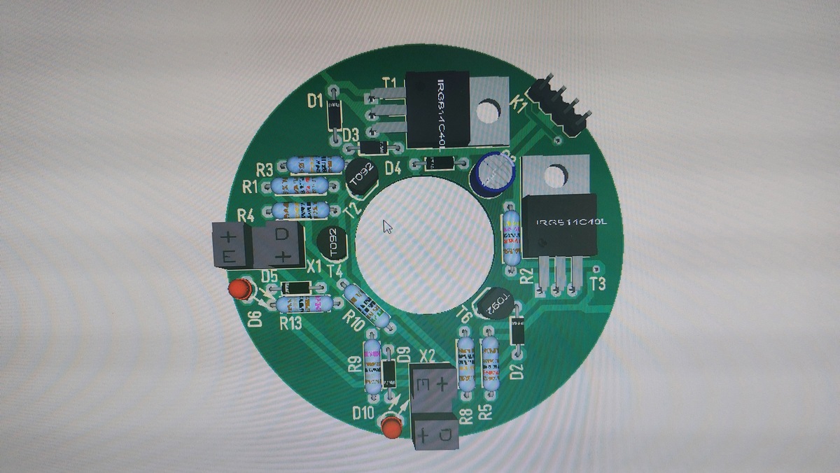

Hallo zusammen, so, ich habe eine runde Leiterplatte, die an der Nockenwelle Außenseite in einem Motorgehäuse eingelegt, über die Oberseite eingeschraubt wird und gleichzeitig auf der Unterseite leitend mit dem Motorgehäuse verbunden sein soll. Wichtig hierbei ist, dass sich die Achse der M5 Schraube außerhalb der Leiterplatte befindet. Sowohl auf der Oberseite als auf der Unterseite ist ein GND Polygon ausgeführt. Also zwei Probleme. Das erste auf der Oberseite. Wie bekomme ich Target dazu, einen Halbkreis im Polygon nicht mit Lötstopplack zu überziehen? Das Problem auf der Unterseite ist ähnlich. An dem Auflagestellen, an den das GND Polygon mit dem Motorgehäuse kontakt hat, darf auch kein Lötstopplack vorhanden sein. Somit wäre die elektrische Verbindung auf der Unterseite und der Oberseite gewährleistet. Gruß heiha

Hallo Denis, vielen Dank. Das hatte ich gestern ach mal probiert, aber war dann auf den 3D nicht sichtbar, dass es funktioniert hat. Ich soll also ein Polygon zeichnen, dieses dann in der Ebene "18 Lötstopplack Oben" ansiedeln und schon ist die Fläche frei. Super. Wenn das so einfach ist, bin gespannt. Unten kann ich dann am Rand eine Leiterbahn setzen, diese auch von der Ebene 2 auf Ebene 4 spielen und schon müsste es funktionieren. Ich probiere es heute noch einmal und melde mich dann. Gruß heiha
Ja, das wird nicht korrekt angezeigt in 3D in Target3001. Kontrollier das am besten in den Gerberdaten.
Ja, so einfach ist das.
