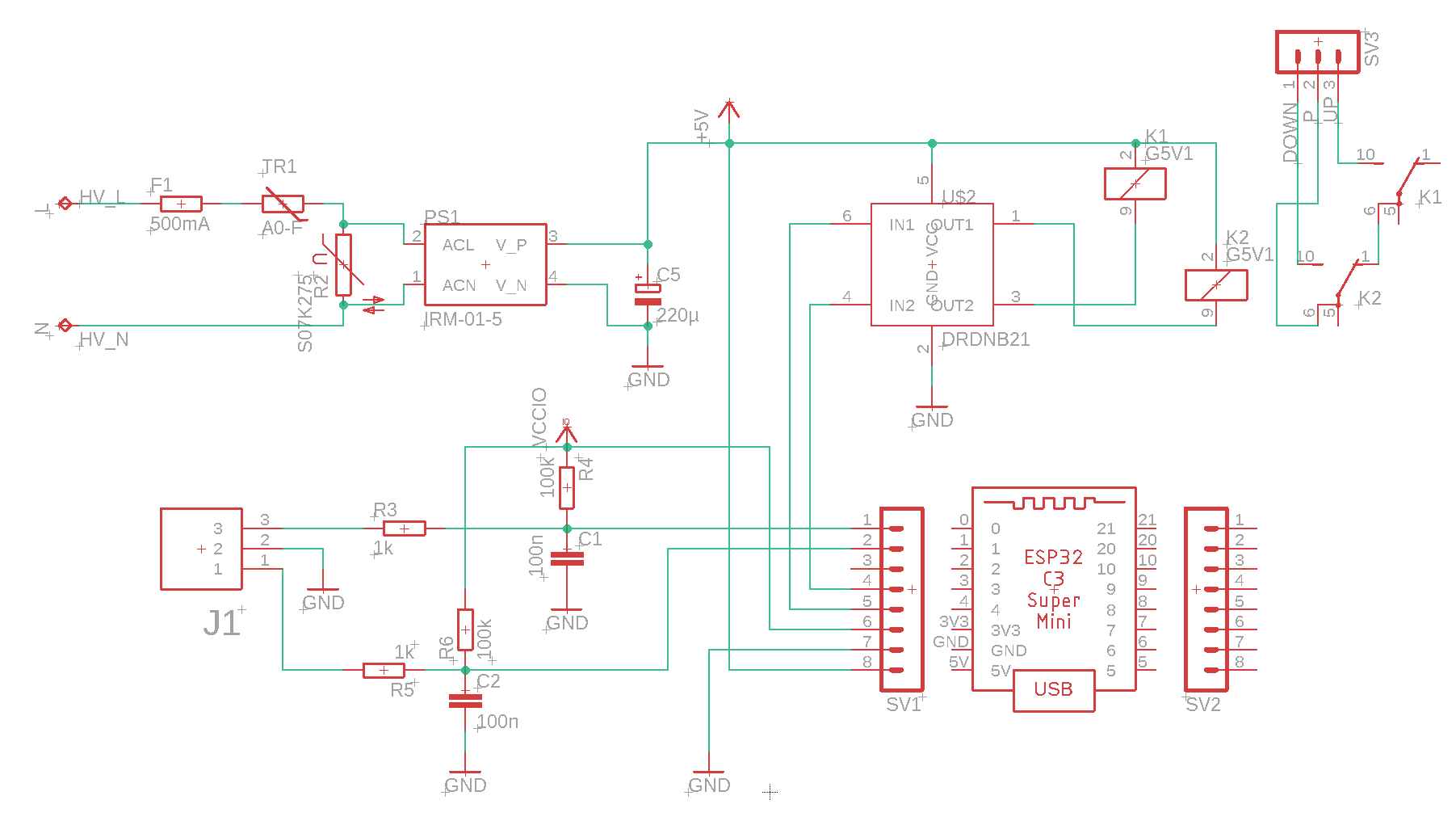

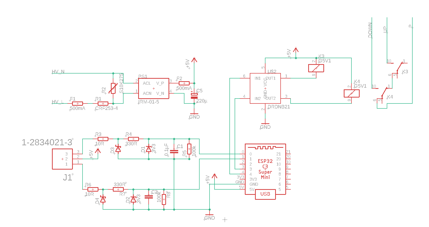

Könnt ihr bitte drüber schauen ob die Schaltung so in Ordnung wäre?
Use Case:
Zur Steuerung der Jalousien wird WAREMA 1 UP Kompakt verwendet mit
Zentralsteuerung (Zentralle Wetterstation)
Benutzer hat ganz normal Tasten rauf und runter.
In der Unterputzdose unter der Decke sitzt WAREMA Modul, 230V Zuleitung,
Motor Zuleitung, Zentralle Steuerung Y(ST)Y 2x2x0.8 und Abgang zu
Tastern Y(ST)Y 2x2x0.8
Da Warema Teil nicht ausgebaut werden darf, will ich nun die Tasten an
ESP32 anschließen und mit ESP32 dank 2 Relais Tasten simulieren. Warema
hat 24V Steuerung mit wenigen mA, d.h. kleine Relais reichen aus.
Da die Y(ST)Y zu den Tastern in der Nähe von 230V geführt sind, bin ich
mir wegen ESP32 Eingängen nicht sicher (Induktive Spannung?)
ich habe versucht den letzten Vorschlag von Digikey nachzubauen:
https://www.digikey.de/en/articles/protecting-inputs-in-digital-electronics
Ich würde gern mit 5V zu den Tastern gehen. Leitungslänge und Zener
werden auf die 3.3V reduzieren. Oder doch gleich 3.3V nehmen?
Die Netzteilabsicherung ist nicht over engineered, oder?
Zener: 2BZX84C3V3-DIO
TVS: GSOT03C-E3-08
Relais Treiber: DRDNB21D
Relais: RSY-5 oder etwas ähnliches in der Größe
Netzteil: Meanwell IRM01-5

von Rainer W. (rawi)
Welchen Sinn haben D3 und D4?
So klein, wie R3 und R6 sind, fließen im Fehlerfall bei statischer
Spannung ganz gehörige Ströme. Warum willst du die so klein machen?
Gegen ESD würde ich C1 und C2 weiter nach vorne setzen, direkt hinter R3
bzw. R6.

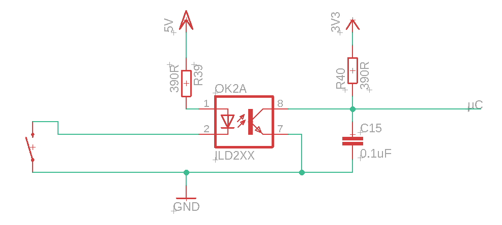

Statt des Zener-Widerstandnetzwerkes würde ich eine Optokoppler
empfehlen, um von den 5V auf den ESP32-C3 zu kommen.
TVS Dioden schützen gegen evtl. Überspannung
R3,R6 begrenzen den Strom für die D3,D4
Position von C1 und C2, und an sich die Schutzbeschaltung habe ich 1:1
von Digikey übernommen. Nur die R3,R7 habe ich statt 1k auf 330R
verkleinert wegen 5V und nicht 12V wie bei Digikey und wenn ich richtig
aus den Datenblättern gelesen habe braucht die Zener Diode 5mA, so kam
ich auf 330R.

Daran habe ich auch gedacht, nur brauchen diese mehr Platz, dann würde
ich eher gleich auf die 3,3V statt 5V Spannung gehen. Zener schützt
zusätzlich im Fehlerfall, wenn die Spannung mal höher ausfällt.

von Dieter S. (hotsystems)
Eugenius A. schrieb:
> Platzproblem habe ich auch noch
Und den hier (Beispiel)
https://www.reichelt.de/2-fach-optokoppler-5kv-35v-50ma-200-400-dip-8-ltv-827-c-p251950.html
bekommst du nicht mehr unter ? Plus 2 Widerstände am Eingang.
Da dürften deine einzelnen Teile fast mehr Platz verwenden.

von Michael B. (laberkopp)
F2 ist überflüssig und verschlechtet die Spannungsstabilität.
Die 3.3V Z-Dioden begrenzen bereits 2.5V, ungeeignet an dieser Stelle.
Die Störungen die über die Relais übertragen werden, werden dich in den
Wahnsinn treiben. Insbesondere der kompakte Aufbau 'in einer UP Dose'
macht EMI extrem schwer.
Sicherheitshalber schützt man den VDR in der engen UP Dose mit einer
angeklebten 98GradC Übertemperatirsicherung vor Überhitzung.
Da deine Relaiskontakte nicht den Strom aushalten der bei Kurzschluss
doch noch für (Milli)Sekunden durch den 16A Leitungsschutzschalter
durchgelassen werden, werden sie verbrennen wenn nicht eine zusätzliche
Feinsicherung sie schützt.

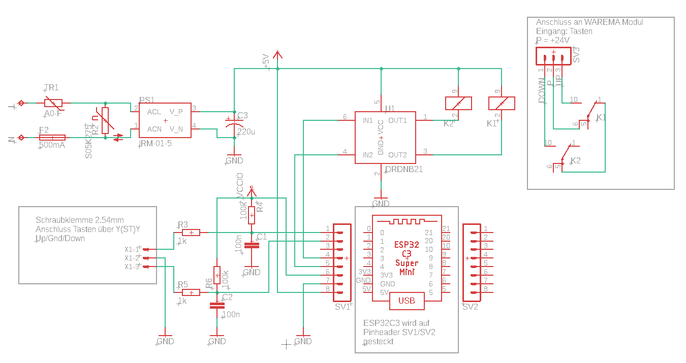

von Eugenius A. (eugenius_a)
Es werden ca. 24VDC 10mA und nicht 230V geschalten. Motor selbst wird
weiterhin über WAREMA Teil gesteuert.

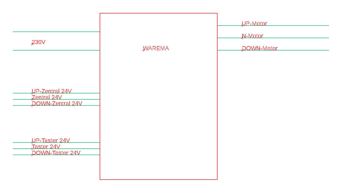

Ich habe schematisch dargestellt, Bild im Anhang. Ich werde and den
"Taster" Eingang hängen und die 24V die von WAREMA zur Verfügung stehen
mit meinen Relais schalten.
Die Dioden sollen doch ab 3.5V auf 3.3V reduzieren. Oder habe ich
falsches Modell erwischt?
> Ziemlich exotisch. Einfache Transistoren sind dir zu wenig fancy ?
Weniger Teile zum löten und sehr kompakt. Gibt es ein Problem damit?
Vorteil ist, dass da auch die Diode und Widerstände dabei sind.
So etwas?
https://www.tme.eu/de/details/a0-f/temperatursicherungen/aupo/

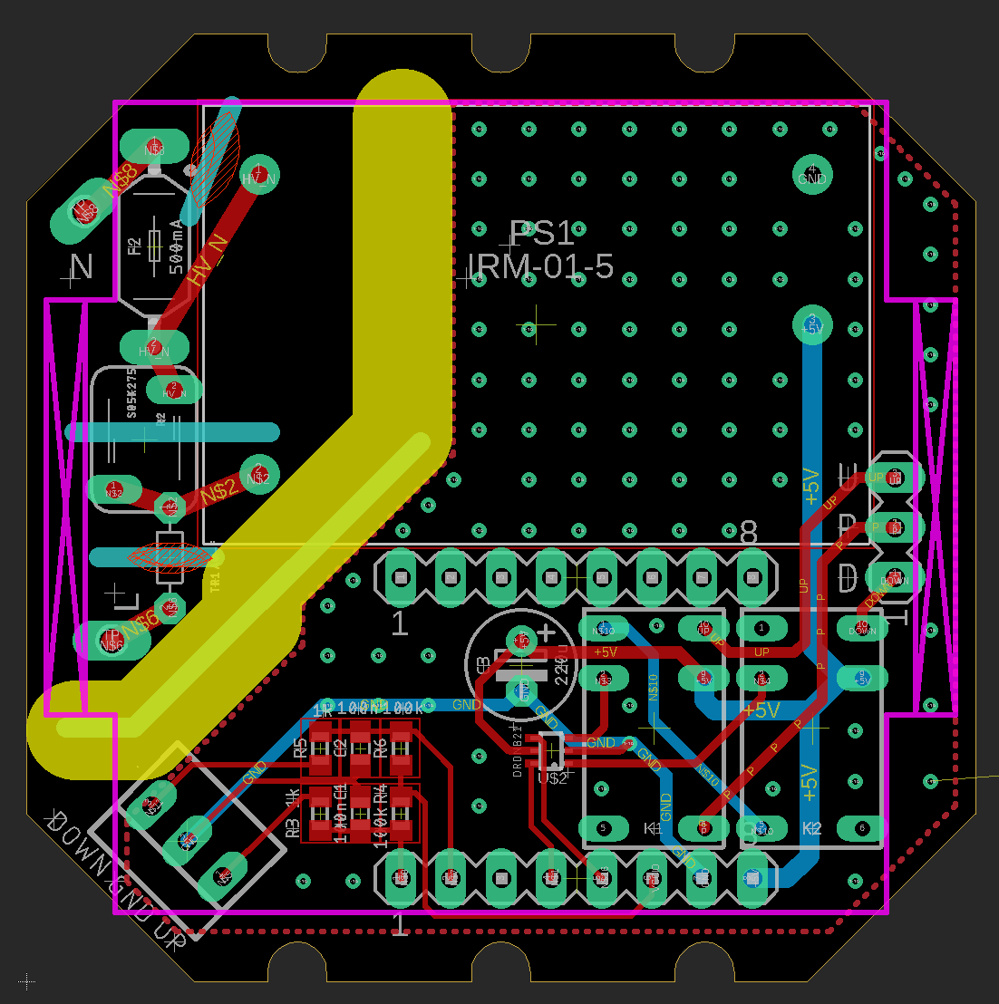

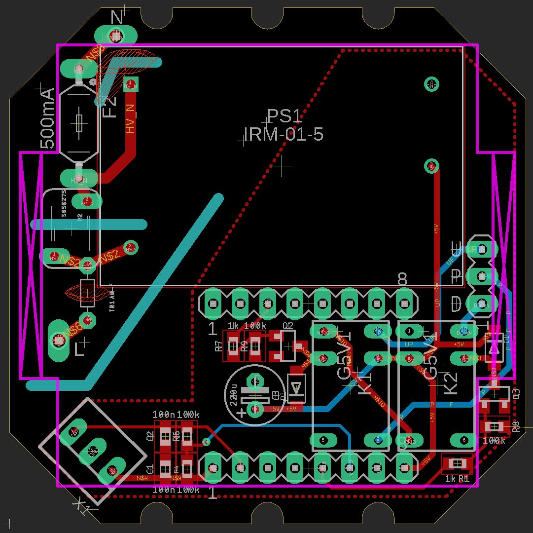

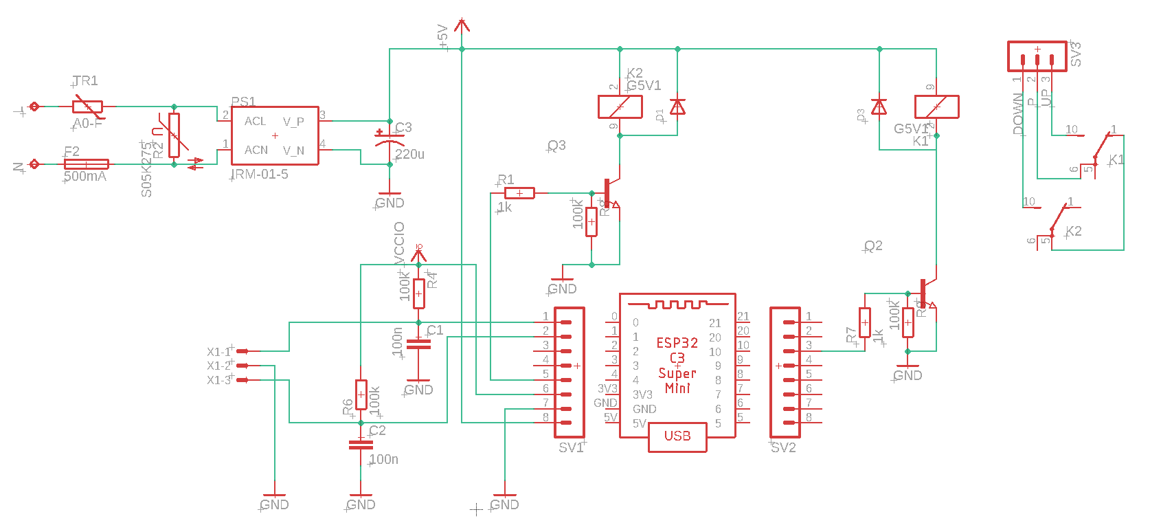

Ich habe mal Schaltplan überabeitet.
Die Taster-Inputs auf den Minimum reduziert.
ESP32 wird auf Pinheader gesteckt, damit er über den Relais sitzen kann
(deswegen im Schaltplan nur angedeutet und nicht verbunden)
Beim 230V Eingang habe ich jetzt eine Flinke Glassicherung und eine
Thermosicherung mit 84° + Varistor.

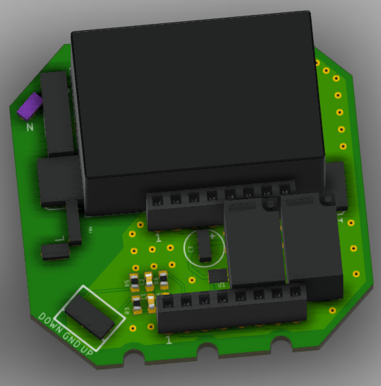

Anbei auf der Entwurf einer PCB.
Bei 230V und Relais-Ausgang werden kurze Kabel direkt in die Platine
eingelötet.
Y(ST)Y von den Tastern wird in einen Federklemmenblock (unten links)
gesteckt.
Du hast das falsche Verständnis von so kleinen Z-Dioden.
Die sind kaum besser als LED in Leitrichtung.
Ab 2.5V fliesst langsam Strom, bei 10mA sind es vielleicht die 3.3V und
bei 20mA werden es schon 3.6V.
Die Optokoppler-Lösung ist deutlich besser.
> So etwas?
Geht.

von Thorsten S. (whitejack)
Die 230V Lastseite ist viel zu nah an deinem Controller, das wirkt dort
sehr vermischt - das würde ich in jedem Fall "aufräumen", auch bei dem
geringen Platzangebot muss eine bessere Lösung geben...
Ich bin nun kein ESP Spezi, aber im Normalfall braucht man eigentlich
kein einziges weiteres externes Bauteil um einen Taster anzuschließen...
Ich habe nun die meisten Anregungen eingearbeitet.
von Hardy F. (hflor)
> also wenn schon 2 Relais, dann würde ich eines für Phase on/off vorsehen
> und ein Relais 1xUM für up/down. Dann kann zwischen up/down eine power
> off Totzeit eingebaut werden. Harte up/down Umschaltung mögen manche
> Motoren nicht.
Das harte Umschalten ist mit einem on/off-relais nicht gelöst. Wenn der
Motor läuft wer sagt dann das das andere Relais nicht umschalten darf?
Ich finde die gewählte Lösung sogar besser, da immer nur ein Relais
benötigt wird.
Hardy
Hast du auch einen ERC und einen DRC durchgeführt?
Dabei hätte eigentlich auffallen sollen, dass C3 noch arg in der Luft
hängt. Oder hat dein Layout zusätzlich noch unsichtbares Kupfer? ;-)
P.S. Man sollt immer alle Signale routen, auch innerhalb von Polygonen.
Sonst kann es zu putzigen Effekten kommen, z.B. fitzelige,
unkontrollierte Anbindungen, weil Leiterbahnstärken nicht mehr
kontrollierbar sind. Einfach ein Polygon drüber zu schmeißen und darauf
zu vertrauen, dass damit alles richtig angebunden ist, kann daneben
gehen. Also immer erst alles Routen, dann DRC und dann Polygone.
Die Restringe bei PS1 sind arg sparsam - wozu?

von Harald A. (embedded)
Beide Spulen gleichzeitig wird zum schnellen Auslösen der
Thermosicherung führen, Jalousie wird sich eventuell wild bewegen bzw.
brummen. Nicht schön, es wird aber keine Zombiapokalypse getriggert. Mit
zwei weiteren Transisotren und 2 weiteren R kannst Du ja auch eine
Verrieglung auf Logikebene bauen wenn die Relais so bleiben sollen. Bei
Platzproblemen nimmst Du Doppel-Transistoren im SOT363 Gehäuse.

eingerasteten Tastern festgestellt. Keine wilde Bewegungen oder brummen.
GND Polygon auf der Vorderseite (rot), C3 ist mit GND also verbunden.
Danke für den Tipp!
Ist mir auch schon negativ aufgefallen. Ich habe da eine fertige Library
genommen. Muss mal anpassen.
Martin S. schrieb:
> Lastströme und vor allem Trennung zwischen 230V und Rest auf der Platine
> beachten...Störungen etc...
230V ist links oben auf der PCB, mit ein paar Millings zusätzlich von DC
Seite getrennt.
Relais schalten 24V DC und laufen in der Nähe von 5V. Ist das auch ein
Problem?
Martin S. schrieb:
> Das Layout sieht nach Problemen aus...
Kannst du bitte genauer sagen wo?
Ich habe noch mal alles überarbeitet und doch zu "meinem" Relais Treiber
DRDNB21D zurückgegriffen, 1x SOT363 statt 2x Transistoren, 4
Widerständen und 2 Dioden macht schon was aus im Layout.
Abstände zu 230V sind mindestens 5mm (Mit gelber Linie verdeutlicht)
Zusätzlich noch mit Milling an den engsten Stellen getrennt.
Ich habe nun Ground Polygons oben und unten mit reichlich Vias.
DRC läuft außer ein paar 230V <> 230V Abständen durch. Aber da werden
sogar die Pins von der Thermosicherung angemeckert... Dann wäre die
Sicherung so nicht "erlaubt"... Aber da habe ich Milligins hinzugefügt.
Für 3D habe ich nicht alle 3D Modelle, aber sollte ganz gut
verdeutlichen was ich erreichen will.
von Flip B. (frickelfreak)
Die vereinfachte Eingangsschaltung stützt sich auf die Dioden im
ESP-Modul, sie hält höhere spannungsspitzen aus als die zweistufige mit
dioden. Selbst wenn das eine schwachstelle wäre, wäre das ESP-Modul sehr
einfach austauschbar. 100k Pullup sind recht hoch, aber mit den 100n
Caps wird es vermutlich keine probleme mit Kapazitiv eingekoppelter
Wechselspannung geben. Die angeschlossenen Taster benötigen für
zuverlässige funktion einen mindeststrom, damit die Kontakte zukünftig
gut funktionieren. Hier vielleicht R3 und R5 wieder auf 330Ohm
verringern, damit wenigstens kurz 10mA fleißen.  Gerade bei nur 3,3V ist
das wichtig.
Allen unkenrufen zu trotze ist auch die auslegung der Abstände und
Relais gut für die 24V, die du schon im Eingangsbeitrag erwähnst. Den
Relaistreiber würde ich einen mit identischem pinout in SOT 23-6 nehmen
wie z.b. GR6205, in dem gehäuse und pinout gibt es reichlich
pinkompatible chips. Oder einen kombifootprint. Ich nehme aber gerne
einzeltransistoren, ein 2N7002 kostet auch nur 2ct und braucht lediglich
einen Pulldown. Dafür ist man beim layout flexibel und kann den
relaistreiber schön nah an die relaisspule legen.
Sicherungswiderstand und Schmelzsicherung gleihzeitig sind eigentlich
übetrieben. Nutze den Platz für steckklemmen für die anschlussleitungen.
Den Sicherungswiderstand so hoch wie möglich wählen, dabei die
Ladeenergie des Netzteils beim einschalten berücksichtigen. Gegen
spannungsspitzen im Netz ist die Schaltung dann störfester und
haltbarer, da weniger energie in Sicherungswiderstand, Varistor und
Netzetil geht. Bei mir war das optimum 220R für ein 10W Netzteilmodul.
Nach der Sicherung musst du nicht mehr mit hohen 4kV spannungsspitzen
rechnen, da reicht ein geringerer abstand und isolationsfräsungen sind
nicht nötig. Nur unter der sicherung ist das eine gute Idee.
Die UP dose wird schon ganz schön voll, vielleicht schaffst du es ja,
steckklemmen auf der platine unterzubringen, zumindest für die leitungen
die aus der dose gehen. Für taster in der selben dose reichen ja auch
angelötete litzen.
