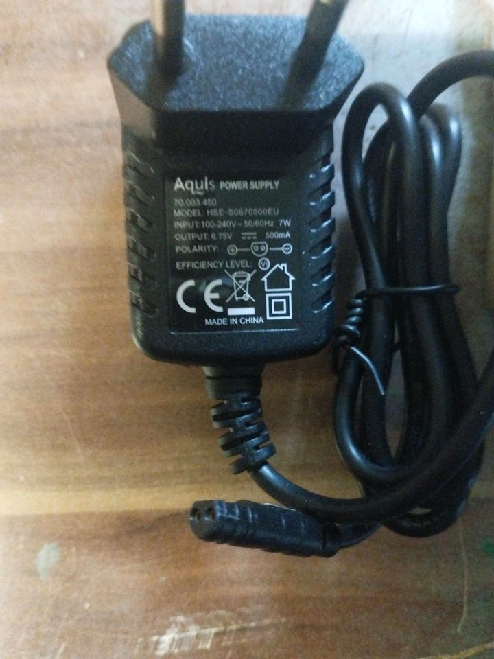

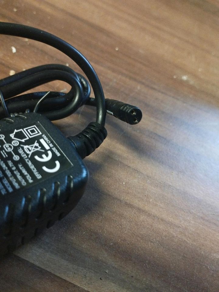

Ein "billiges" Stecker-Schaltnetzteil mit speziellem wasserdichten Stecker für Sensor-Wasserhähne. GTIN/EAN: 4010436894841 HSE-S0670500E4 Kostet im Fachhandel zwischen 50 und 70 Euro. z.B. https://www.tandmore.de/Installation/Clage/Clage-89484-SNG-230VAC-6VDC-Steckernetzteil::944129.html Kennt jemand die Steckerbezeichnung oder einen günstigen Lieferanten? Oder hat jemand so ein Netzteil zu verkaufen? Ich suche noch ein besseres Foto, auf dem man den D-förmigen Stecker / Buchse erkennt.
Suche Stecker-Netzteil 6,75V 500mA 70.003.450 für Clage Sensorarmatur / Steckerbezeichnung (w-dicht)

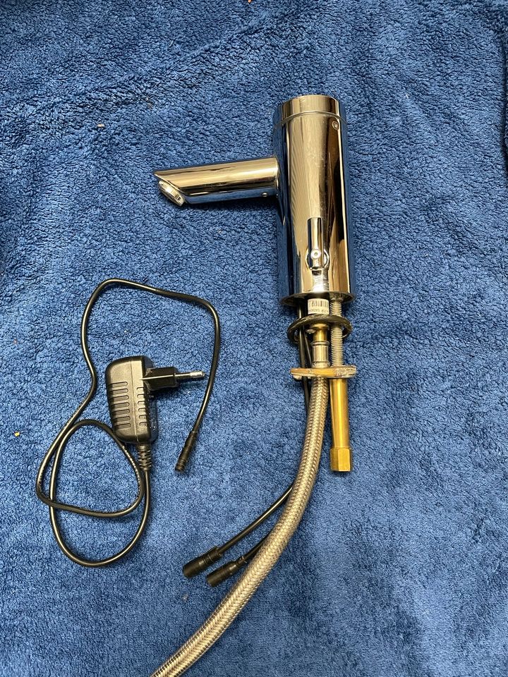

Also den Stecker wirst du kaum kriegen, du musst das Kabel vom alten nutzen. Aber ein neues 6 bis 6.7V Steckernetzteil wird sich finden lassen. https://www.ebay.de/itm/196287643705

Wenn man das Kabel nicht stumpf herunter hängen lässt, sondern den Bereich mit dem Stecker noch "ne Kurve hoch" laufen lässt, kommt da auch kein Wasser rein. BTW: Die Spannungen von Steckernetzteilen werden immer krummer. Ich schätze mal, dass jedes 6V-Netzteil aus der Bastelkiste mit genügend Stromabgabe auch passt.

Diese Art sensorgesteuerte Armatur kann auch mit Batterien betrieben werden. Dazu gab es einen "wasserdichten" Batteriekasten für 4 x AA. Daher kann es mit den "genauen 6,75Volt" nicht weit her sein.

Vielen Dank an alle, die mitgeholfen haben! Tatsächlich gibt es eine Batteriebox, allerdings mit Li-Zelle CRP2 CRP-2 CR-P2 (36 x 35 x 19,5, 6V, je nach Hersteller 800 oder 1400 mAh), hält angeblich zwei Jahre: Batteriebox BBW Zubehör für Sensorarmatur zur Energieversorgung: Wasserdichte Batteriebox inklusive Batterie 6 V Lithium CRP 2. Leitungslänge ca. 10 cm, Ø 6 cm BBW: Art.-Nr. 89516 und das Steckernetzteil: Steckernetzgerät SNG Zubehör für Sensorarmatur zur Energieversorgung: Netzteil 1~ N PE 230 V AC / 6 V DC. Leitungslänge ca. 70 cm SNG: Art.-Nr. 89484 Im Anhang die Kleinanzeigen-Fotos des Steckers.
Re: Suche Stecker-Netzteil 6,75V 500mA 70.003.450 für Clage Sensorarmatur / Steckerbezeichnung (w-di
Solche Stecker kann man nicht lose kaufen, die werden direkt ans Kabel gespritzt. Man wird also nach konfektionierter Ware schauen müssen.

H. H. schrieb: > Solche Stecker kann man nicht lose kaufen, die werden direkt ans Kabel > gespritzt. Man wird also nach konfektionierter Ware schauen müssen. Oder die berüchtigte "Lüsterklemme" ;-)) Im Ernst: wo ist das Problem den proprietären Stecker abzuschneiden und mit irgendetwas gängigen zu ersetzen? z.B. Hohlstecker 5,5x2,5
Thomas R. schrieb: > und mit irgendetwas gängigen zu > ersetzen? z.B. Hohlstecker 5,5x2,5 Was wasserdichtes wäre schon sinnvoll. Es gibt ja konfektionierte Stecker ganz billig, meist als "LED-Stecker" aufgemacht. Und für die Muffe Schrumpfschlauch mit Innenkleber nehmen.
H. H. schrieb: > Thomas R. schrieb: >> und mit irgendetwas gängigen zu >> ersetzen? z.B. Hohlstecker 5,5x2,5 > > Was wasserdichtes wäre schon sinnvoll. Es gibt ja konfektionierte > Stecker ganz billig, meist als "LED-Stecker" aufgemacht. > > Und für die Muffe Schrumpfschlauch mit Innenkleber nehmen. Grundsätzlich ACK. Aber wenn da unter dem Waschtisch schon das Wasser frei rumfliegt hat er andere Probleme ;-))
