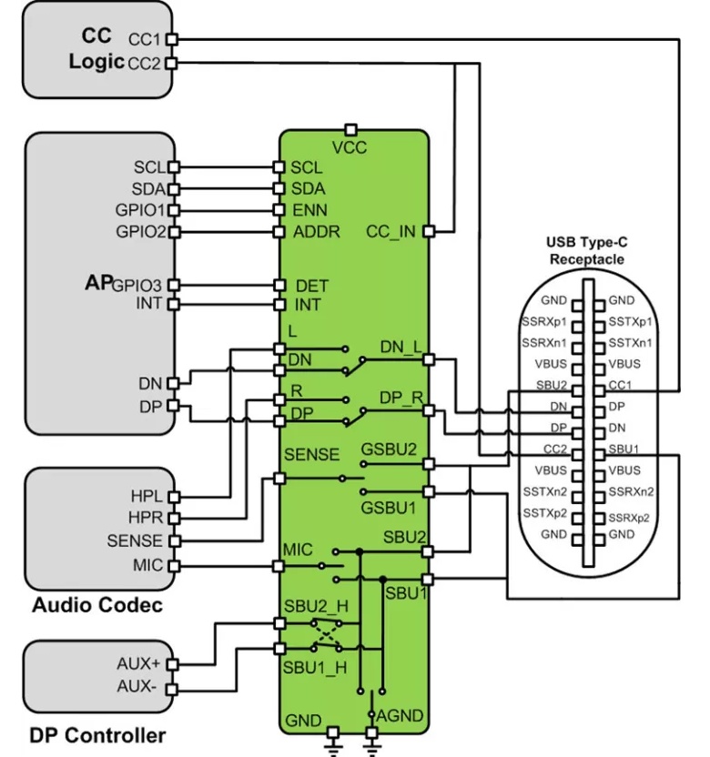

von Εrnst B. (ernst)
Diese "Mini-Adapter" von USB-C auf Klinke, die manchen Telefonen
beiliegen, sind rein passiv.
Das Telefon nimmt dann 4 Leitungen vom USB-C-Port (8 Pins, weil der
Stecker ja auch gedreht werden kann) und gibt da direkt Audio-Signale
drauf (Common, Left, Right, Mic).
Diese Leitungen stehen dann nicht mehr zur Datenübertragung zur
Verfügung.
Für deinen Anwendungsfall muss deshalb eine zusätzliche USB-Soundkarte
her, die die Audio-Ausgabe übernimmt. Als "All-in-One" Gerät ist das bei
(Notebook)-USB-C-Dockingstations üblich.
Ben schrieb:
> Habe aber noch keinen gefunden, bei dem der USB-C-Port eine
> Datenverbindung kann, daher meine Frage...
Im Anhang eine mögliche Verschaltung von so einem USB-C-Port Multiplexer
Chip, wie er in vielen Handies steckt.
https://www.onsemi.com/pdf/datasheet/fsa4480-d.pdf
Wenn der Audio-Ausgang aktiv ist, liegt der auf den D+/D-

von Michael G. (michael_g968)
moin,
USB-C erlaubt alternate modes, damit läuft z.B. auch die Mointor
übertragung, ...
https://en.wikipedia.org/wiki/USB-C#Audio_Adapter_Accessory_Mode_2
