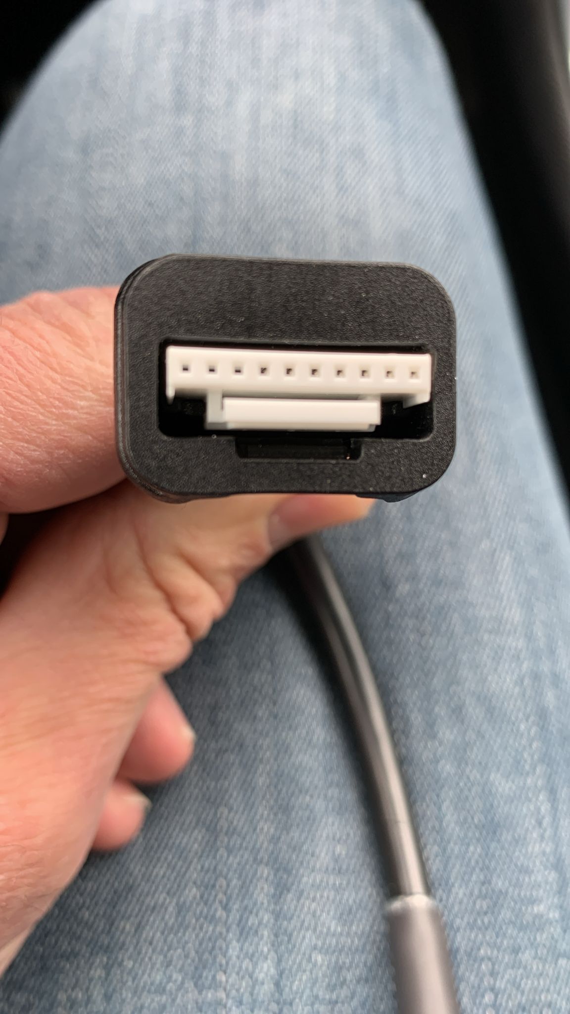

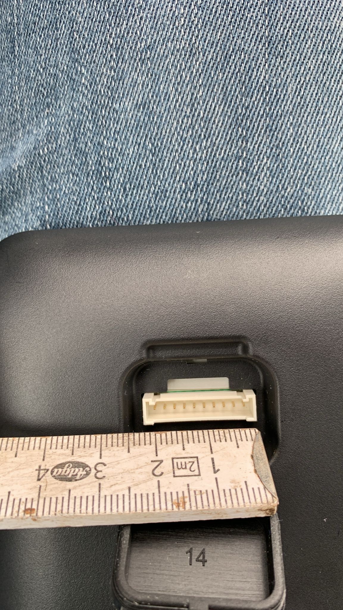

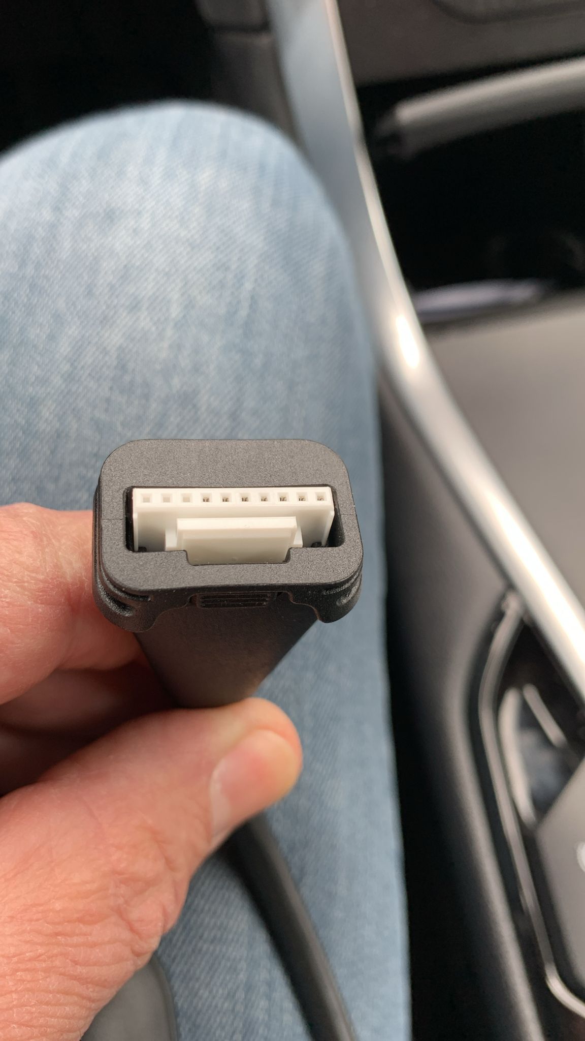

kennt zufällig jemand den Typ und Hersteller der im Bild gezeigten Buchsen/Stecker-Kombi?

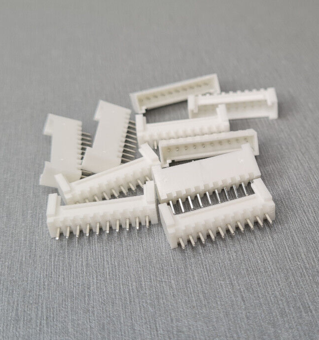

Es handelt sich um eine 10-polige Leiste im Raster 2 mm. Hat eine gewisse Ähnlichkeit mit JST PAP 10V-S, vermute aber dass es eine billigere Variante davon ist. Die Rastmechanik und auch die Buchse bei JST sehen etwas anders aus.
