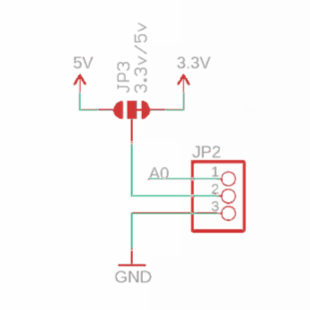

Was genau soll das hier machen?
"ADC pin A0 available on 0.1" header with power pins alongside (selectable 3.3v or 5v)"
Beschreibung aus diesem Link: https://www.tindie.com/products/mostlyrobots/4-channel-mosfet-shield-for-wemos-d1-mini-esp8266/
In den Fotos sehe ich auf PCB dass 3.3V bereits mit dem mittleren Pin verbunden ist. Wenn 5V mit den mittleren Pin verlötet wird, bekäme dann 3.3V nicht auf einmal 5V was zu Schaden führt?

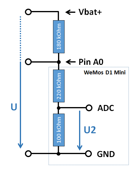

Der Wemos D1 mini hat an A0 bereits einen internen 220k/100k Spannungsteiler, da der ESP8266 nur 1V am ADC verträgt. Du hast dort am Shield nun die Möglichkeit mit einem Reihenwiderstand den Spannungsteiler zu verändern. Für den Widerstand stehen dir wahlweise 3.3V oder 5V zur Verfügung. Bleibt JP2 unbestückt besteht keine Verbindung zu A0.
Wenn ich mich nicht völlig irre, verträgt er durchaus 3,3V an A0. Nur die Messwerte enden bei 1V. Ähnlich einem Multimeter. Im 2V Messbereich 3V angelegt zerstört nichts, aber es ist kein verwertbares Messergebnis zu erwarten.
