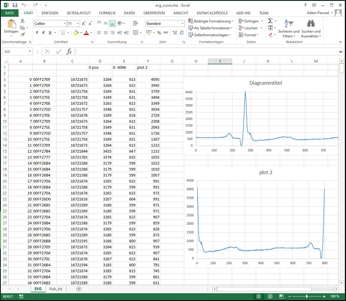

Nun habe ich bis jetzt meine EKG Signale selbst mit Excel designt, was
jedoch ziemlich umständlich ist (siehe Bild_1).
Die DAC Werte werden dann in den Simulator geladen (USB->UART).
Kennt von euch jemand ein Tool, mit dem man Signale designen kann?
Ich stell mir das so vor, dass man die Kurve anklicken kann und diesen
Punkt "ziehen" kann oder vielleicht gibt es sogar noch elegantere
Lösungen?
Bin für jede Info dankbar.
Gruß Adam

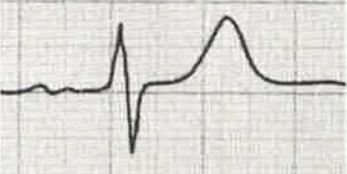

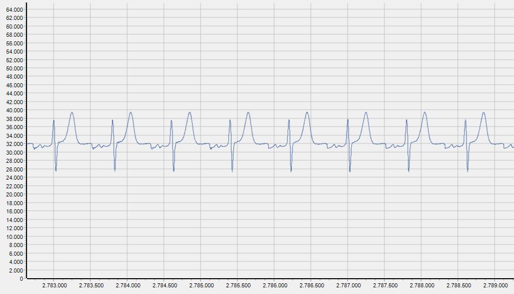

von Adam P. (adamap)
Fazit:
Vielen Dank @Peter G. (metalfranke).
Bild_1 (Scan)
Bild_2 (Hintergrund entfernt und Kurve geschwärzt)
Bild_3 (Fertiges EKG Signal wird ausgegeben)
Somit, Problem gelöst.
