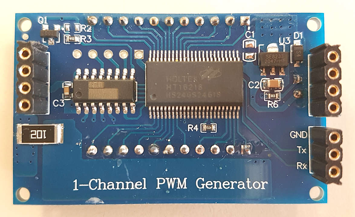

hat jemand von Euch sich schon einmal die Mühe gemacht und den PWM
Signalgenerator von AZ Delivery "reengineered"?
PWM Signalgenerator Duty Zyklus mit 1Hz-150Khz 3.3V-30V
Frequenzgenerator rechteckiger Waveform Generator
https://www.az-delivery.de/products/pwm-signalgenerator
Ich frage, nicht dass ich das Rad neu erfinde. Mir geht es vorrangig um
die Ausgangsschaltung. Ist der Ausgang kurzschlussfest, etc.
Bei der AZ-Delivery Vertriebs GmbH habe ich bereits nachgefragt, da kam
leider als Antwort, dass kein Schaltplan zur Verfügung steht.
P.S.: Es gibt unzählige Variante von ähnlichen PWM Signalgeneratoren,
wie z. B. der "Signal Generator XY-KPWM". Der Ausgangstreiber wird bei
allen Varianten wohl mehr oder weniger gleich sein.

von Rainer W. (rawi)
Wenn du den Generator vor dir liegen hast, miss doch einfach die
Ausgangsimpedanz. Belaste den Ausgang z.B. mit 1kΩ und guck dir an, wie
sich die Spannung ändert.
IMHO sieht das nach einem 1kΩ Pull-Up Widerstand ("102") und einem
Open-Drain/Kollektor-Treiber (Q1) aus.
Danke, dem ist so.
Der Transistor Q1 hat die Beschriftung "7002" und ist somit wohl ein
n-Kanal MOSFET vom Typ 2N7002. Der Sourceanschluss des Transistors ist
direkt mit VIN- verbunden. Der Drainanschluss des Transistors ist über
den 1 kOhm Widerstand (SMD, Baugröße 1206) mit VIN+ verbunden. Der
Verbindungspunkt geht direkt auf den Ausgang PWM.
Mit freundlichen Grüßen
Guido
von Guido C. (guidoanalog)
schließe ich den PWM Signalgenerator an eine 24 V
Gleichspannungsversorgung an hat das PWM Ausgangssignal bei unbelastetem
Ausgang eine Schwingungsbreite von 24 V. Schließe ich am Ausgang einen 1
kOhm Widerstand an halbiert sich die Schwingungsbreite auf 12 V. Dieses
Verhalten deckt sich mit der obigen Schaltungsbeschreibung.
