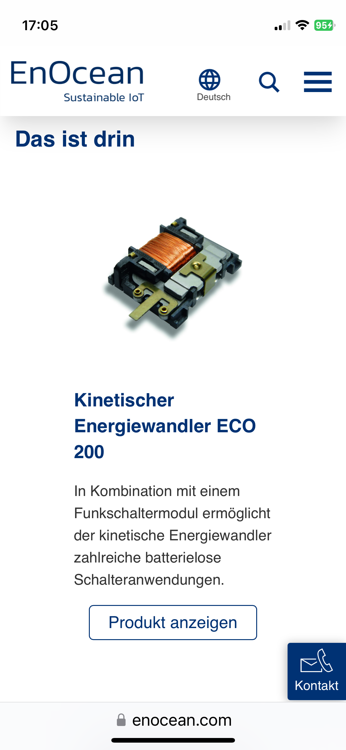

von Thomas R. (thomasr)
Die meisten EnOcean Sender nutzen energy harvesting. Vor vielen Jahren
bekam ich auf einer Messe mal so einen Demotaster geschenkt der beim
Drücken eine LED aufblitzen ließ.
Leider irgendwann verloren.
von Andi H. (Firma: Galvano - Net) (motels)
Das ist eine Gute Idee mit dem Taster, Danke
weisst Du noch wie stark man drücken musste ? Und weisst Du wo es die zu
kaufen gibt ?
16 Wochen Lieferzeit:
https://www.mouser.de/ProductDetail/EnOcean/ECO260?qs=HoCaDK9Nz5fyI2oEP6NJew%3D%3D&mgh=1&vip=1&utm_id=20979042634&gad_source=2&gclid=CjwKCAjwxLKxBhA7EiwAXO0R0CSiAg70d5VT_bGsM4hGdyVRHEaiYHmYgV-YFFRHL0jFA1CV7fOZ6hoC5FgQAvD_BwE
hier ist ein video, aber man sieht nicht die stärke des drucks die nötig
ist:
https://www.youtube.com/watch?v=9l9-rO5wJ3I
