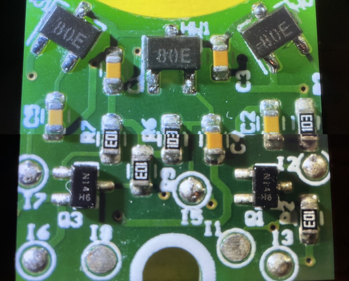

Hallo alle miteinander, ich habe hier einen Patienten auf der Liege, welcher mich etwas ratlos macht. Diese Platine stammt aus einem Akku-Winkelschleifer mit Brushless Motor, welche jedoch nur noch zickt. Ich habe diese Platine im Verdacht.
Sie bekommt über ein 5 poligen Stecker Vdd und Gnd und sollte der Beschriftung am Stecker nach an den 3 weiteren Ausgängen die geschalteten Signale der oben liegenden bipolaren Hallschalter ausgeben. Mein Verständnis ist dass diese Hallschalter am Beinchen unten-links jeweils Vdd (oben Gnd) bekommen und bipolar bei richtiger Magnetfeld-Polarität dann Vdd auf das Beinchen unten-rechts schalten, solange bis sie durch entgegengesetzte Magnetfeld-Polarität zurückgesetzt werden und das Beinchen wieder potentialfrei ist.
Dafür bräuchte die Platine aber doch niemals diese Ganzen weiteren Bauteile incl. der beiden Transistoren? Q1 & Q2 (Kennung N1 I H6). Könnt ihr mir sagen ob das wirklich Transis sind und ob NPN oder PNP. Kann jemand vielleicht den Sinn dieser Schaltung aus der Ferne abschätzen?
Ich habe die Hallsensoren bereits einmal allesamt ausgetauscht. Nach wie vor gibt es ein komisches Verhalten der Sensoren, es folgt überall ein „Schaltvorgang“ aber die Anfangs/Endzustände liegen teils mir auf unterschiedlichen Potentialhöhen. Ich liste das Verhalten später gerne mal sauber auf und stelle eine Art Tabelle ein, sofern benötigt.
