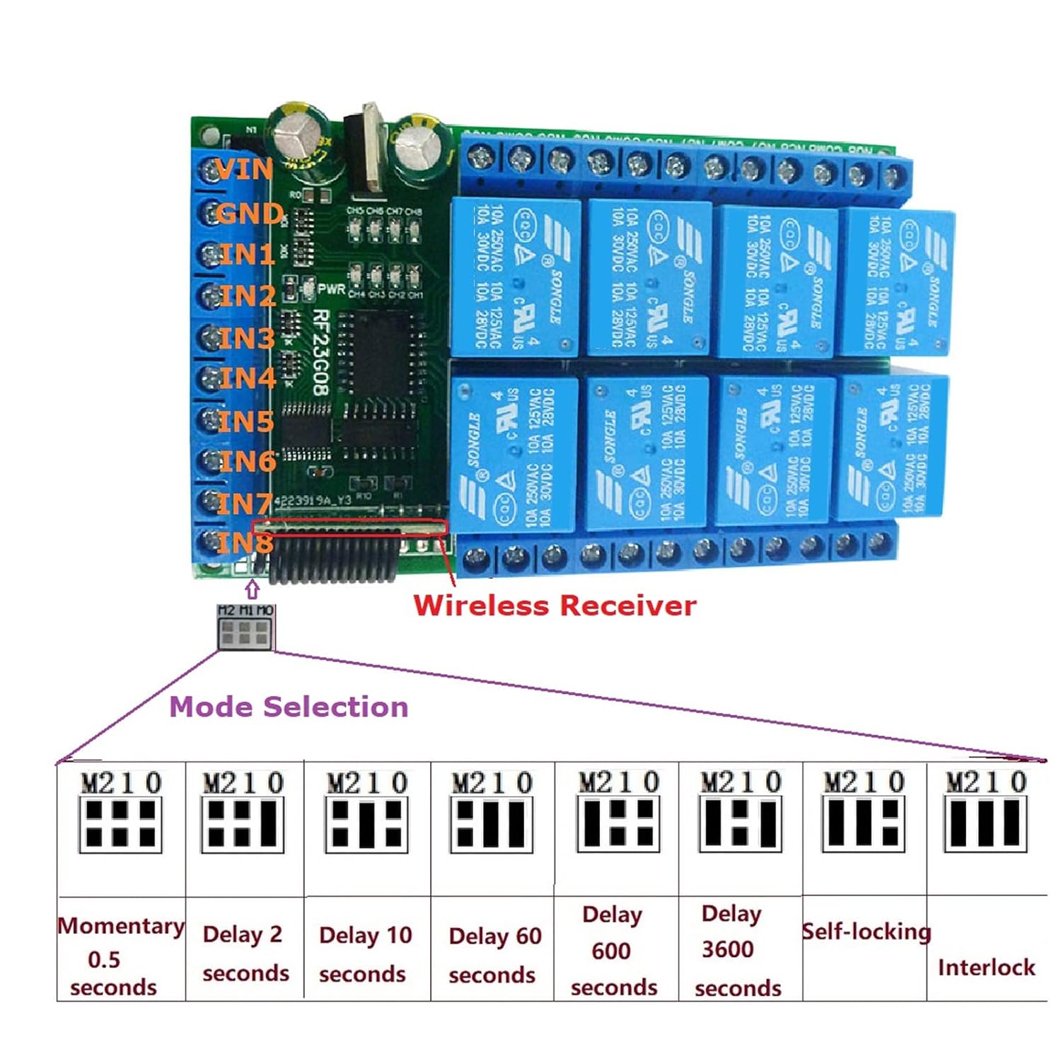

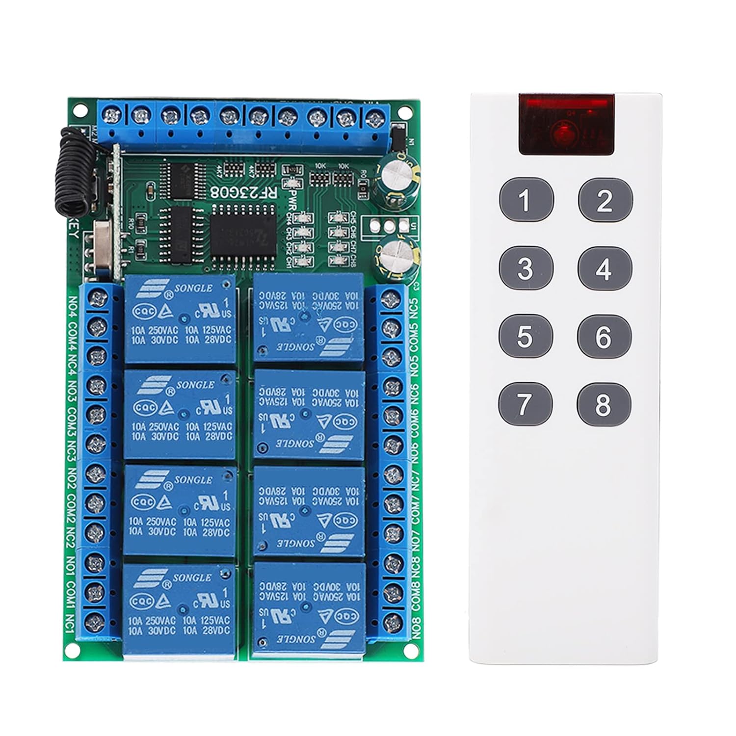

ich habe bei einer Fa. aus Kaiserslautern eine 8 Kanal Funkfernbedienung erworben, leider findet es der verkaeufer nicht fuer notwendig irgendwelche Dokumentation mitzuliefern
Auf Anfrage kommt die Antwort: bitte warten sie geduldig.... (frechheit!)
Vllcht kennt ja jemand hier die Fernsteuerung und weiss wie sie "programmiert" wird, der Typ ist RF23G08
Google findet nix brauchbares darueber ;(
VlG Charly

Adapter fernbedienung (lernen fernbedienung): In normalen arbeits modus, wird die LED werden immer auf, und wenn ein gültig fernbedienung schlüssel wert ist erhalten, wird die LED blinken. Klar code: Drücken und halten sie die taste, und die LED ist aus. Nach über 5 sekunden, die LED wird auf, und die code clearing ist abgeschlossen (Hinweis: nach die klare code ist ausgeführt, die zuvor gespeichert fernbedienung existiert nicht. Wenn sie verwenden müssen die alten fernbedienung, bitte re-lernen).
Anpassung (lernen): Schritt 1 (passenden die fernbedienung): Drücken Sie eine beliebige taste auf der fernbedienung, wenn die LED-licht blinkt schnell, es bedeutet, es ist ein passenden fernbedienung, sonst ist es nicht einem passenden fernbedienung. Schritt 2 (geben sie lernen modus): die taste berühren, die LED-licht ist weg. Schritt 3 (Lernen die fernbedienung): Drücken Sie eine beliebige taste auf der fernbedienung innerhalb von 10 sekunden, die LED licht blinkt 3 mal und dann leuchtet auf, dann die lernen erfolgreich ist; wenn die LED-licht nur blinkt zweimal, die lernen ausfällt, darauf hinweist, dass die lernen hat abgeschlossen pass die fernbedienung; Lernen abgeschlossen ist. Hinweis: Bitte verwenden Sie die fernbedienung wir verkaufen, sonst kann es nicht werden kompatibel mit der fernbedienung.

laut beschreibung soll der Empfaenger versch. Modi z.B. direkt, mit verzoegerung, toggle usw...
und wie das programmiert wird finde ich nirgendwo, es gibt zwar eine "tabelle" aber mehr leider nicht ;(
ich brauche f. meine anwendung einen Kanal der als "toggle" funktioniert, alle anderen als taster
VlG Charly
Gast #7654615
Das programmiert man mit dem Lötkolben, in Form von Lötbrücken.
Dafür wirst du dir eine eigene Firmware schreiben müssen. Der ISP-Anschluss ist auf der Unterseite.
