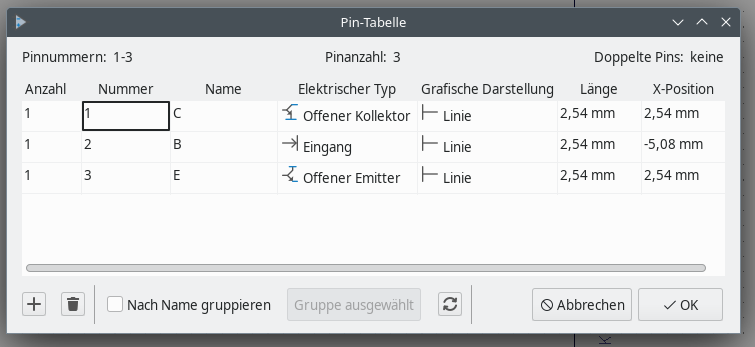

Hallo, ich bin mit Kicad neu unterwegs und stoße an meine Grenzen. Schaltplan erstellen - geht vorbildlich schnell und gut Footprints zuordnen - kein Problem Im Layoutprogramm routen - kein Problem Dann SOT23 und SOT89 passen nicht mit Symbol zusammen - fiel mir spät erst auf Symbol und Footprint konform zu bringen - Ich bin leider schon Stunden dabei und ohne Erfolg (das ging bei EAGLE besser). Brauche eine einfache Anleitung (ein bekanntes Problem SOT23 und SOT89) Im Symboleditor trage ich ein 1=B 2=E 3=C und speichere das in ein neu erstelltes Verzeichnis. Dann auf dem Board sehe ich im Footprint die korrekt platzierten 1;2;3 doch B;E;und C sind vertauscht. Die Wires sind entsprechend fehlplatziert.
Hat jemand einen Tipp, bevor ich Kicad aufgebe.

Ich würde nicht die Pinnummern im Footprint ändern, sondern die Zuordnung welche Pins vom Symbol welche Pinnummern haben.
Im Schaltplan Bauteil markieren, "Mit Symboleditor bearbeiten" (Strg-E). Dort im Menu Bearbeiten->Pin Tabelle, die Pin-Nummerierung anpassen.
"Speichern" ändert nur das eine Symbol im Schaltplan, alternativ "Speichern unter" in eine eigene Bibliothek, und andere Bauteil-Instanzen auf das neue Symbol umstellen.
