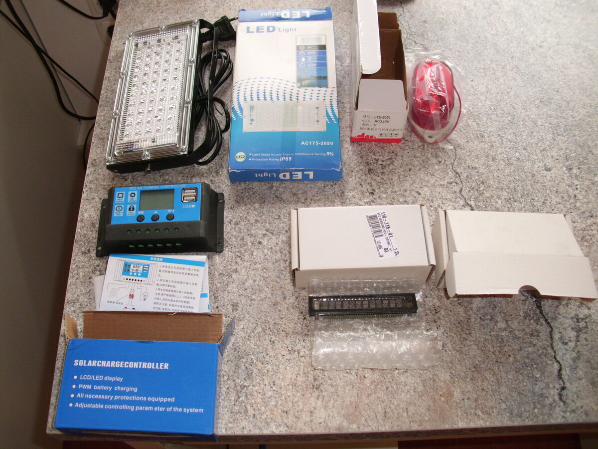

Vorsicht mit dem 230VAC LED Strahler. Da liegen die Isolationsabstände
zum Gehäuse gerne <<1mm. Besser aufmachen und nachsehen, besser gleich
erden.
Ist eigentlich eine Netzleiterbahn statthaft, die nur durch eine µm
Folie (oder Lack?) vom Alu Platinengrund isoliert ist?
> erden.
Schutzart IP65. Vollständig gegen Berührung spannungsführender Teile wie
auch stärkerem Strahlwasser geschützt. Staubdicht.
Du musst nicht alles schlechtreden.

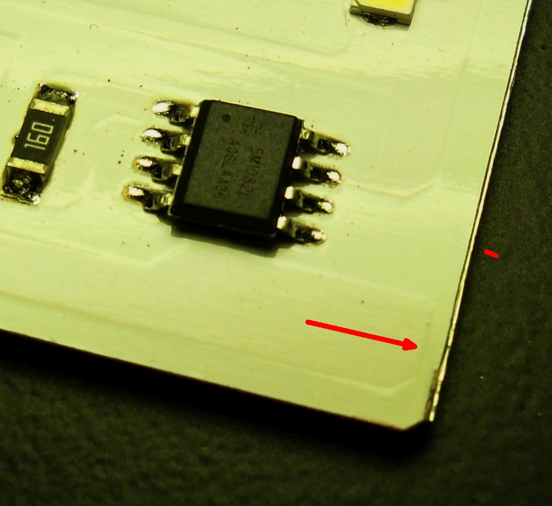

von Michael G. (saveline)
> erden.
Ich kenne den Strahler des TO nicht, aber es gibt tatsächlich so
lebensgefährliche Strahler aus China. Hatte gerade so einen auf dem
Tisch. Erstmal Aufschrift riesig 100 W LED Strahler, sonst nix, keine
Daten kein CE.
Drin eine hauchdünne Folie, die als Platinenersatz die Bauteile trägt
direkt auf einem ALU Blech zur Kühlung. Das hat natürlich Kontakt zu dem
auch aus Alu bestehenden Gehäuse. Netzspannung führende Leiterbahnen in
der Folie, Isolationsabstand wenige µm. Und SMD LED Treiber, mit einem
Vin von bis zu 500V halte ich auch für gewagt.

von Wolf17 (wolf17)
Lachhaft! Ich empfehle mal selber eines zu zerlegen.
Das 500µm Aluboard mit den netzverbundenen Leiterbahnen klebt zur
Kühlung stellenweise auf einem 600µm (inkl.2x Lack) Blech, das schon
durch die Schrauben verzogen wurde. Die Kabeldurchführung trägt so weit
auf, dass die durchsichtige Abdeckung gar nicht anliegen kann. Und in
meiner dreipoligen Variante ist der PE einfach beigelegt. Die Abstände
zum scharfkantigen Stanzrand sind zu klein und wenn die µm Trennschicht
zum Alu durchschlägt, liegt das Blech unter Spannung! Von einer
Zugentlastung rede ich erst gar nicht.
von Heinrich K. (minrich)
Das ist dann IRGENDEIN anderer 3-polig angeschlossener Scheinwerfer, den
Du da zeigst. Solange Du nicht genau den des Anbieters (2-poliger
Eurostecker) zeigst, ist Dein Geschreibsel Miesmache.
Auf der originalen Verpackung steht IP65, die liegt auf seinem Foto
neben dem Scheinwerfer.
