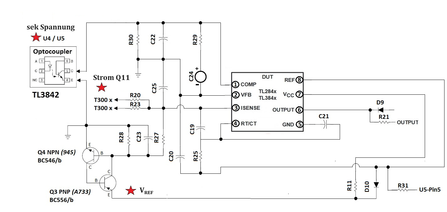

Im Anhang eine Skizze der Schaltung.
Comp = Composite vom PWM. Da kommt es schon auf Schaltgeschwindigkeit
an. Ich glaube aber nicht, dass ich in Spice die Abschaltzeiten im
Fehlerfall für den Mosfet real nachvollziehen kann. Der PWM taktet mit
80kHz.
von H. H. (Gast)
Da wurde aus zwei Transistoren ein Thyrister gebastelt, wohl weil in der
Bastelkiste keiner zu finden war.

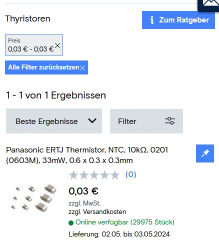

von Tom (tom_major)
nein, weil ein BRX45 fünfmal teurer ist als BC547/557 zusammen
von H. H. (Gast)
Wenn man nur den BRX45 kennt....
Beitrag #7655836 wurde von einem Moderator gelöscht.
von Tom (tom_major)
Man darf halt nicht nur auf den Preis schauen (Bsp: Conrad)
von H. H. (Gast)
Ja, diese NTCs sind teurer als kleine Thyristoren.
von Peter H. (rattenfaenger)
Ich möchte/kann die bestehende Schaltung nicht veränder. Die
Transistoren fallen bei diesen Netzteilen nach über 10 Jahren wegen
Alterung oder Wärmeentwicklung aus. Ich möchte die Netzteile nur instand
setzen und eventuell mit haltbaren Transistoren versehen.

von Axel S. (a-za-z0-9)
H. H. schrieb:
> Dann nimm halt die BC63x.
Dem schließe ich mich an. Wenn man Transistoren so stumpf zu einem
Thyristor zusammenschaltet, krankt das oft daran daß da nennenwert Strom
in die Basis fließt. Mehr als die Transistoren verkraften.
Die BC63x sind kräftiger, auch beim erlaubten Basisstrom.
