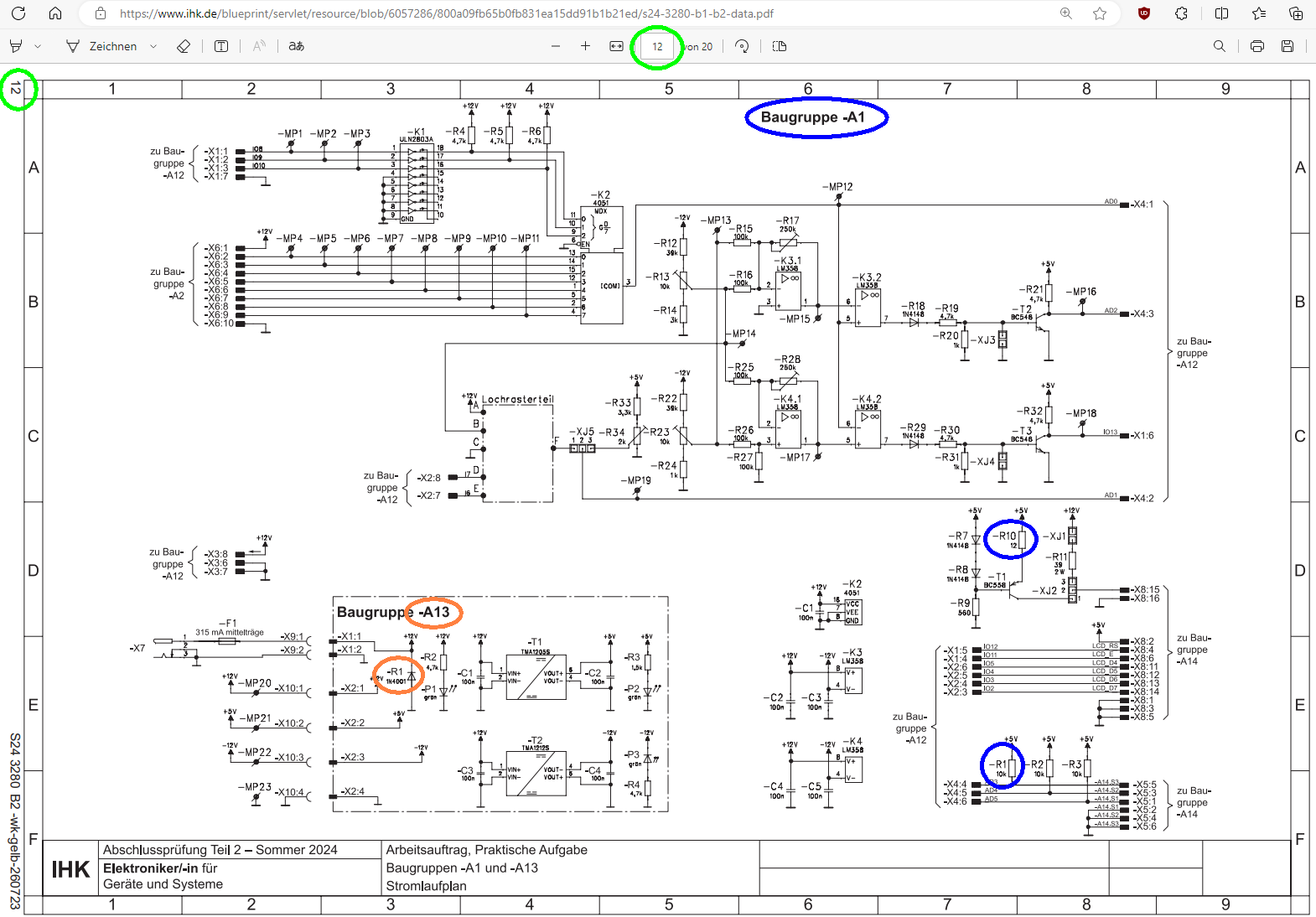

Bin in der Firma über die Elektroniker Abschlussprüfung 2024 gestolpert.
https://www.ihk.de/blueprint/servlet/resource/blob/6057286/800a09fb65b0fb831ea15dd91b1b21ed/s24-3280-b1-b2-data.pdf
ich hatte mich gefragt wofür auf Seite 13 einmal die Diode R1 ist und was die Schaltung mit dem PNP T1 macht ?
Kommt durch die Verwendung einer Schaltschranknorm im Schaltplan. Deshalb stehen auch überall diese '-' vor den Bauteilnamen... :-/
Siehe dazu den Beitrag "Bauteilbezeichnungen: D statt R"
Such mal nach "Konstantstromquelle". Hier mit ca. 0,7V/12R = 60mA.
Ich wuerd' sagen, die soll die Sicherung -F1 zum Ausloesen bringen, wenn irgendein Depp die 12V falsch gepolt anlegt.
Das sieht mir nach einer Konstantstromquelle aus, die dafuer sorgen soll, dass durch Pin 1 von -XJ2 moeglichst immer der selbe Strom fliesst (so ca. 60mA).

R1 wird in der Stückliste als 33k 1% geführt und findet sich auf Blatt A2.
Es geht um die Verpolschutz-Diode -R1.
Blöd, wenn es dann im selben Schaltplan noch einen gleichnamigen Widerstand -R1 gibt.

In dem von mir gerade eben über obigen Link runtergeladenen PDF (SHA1: f8e950d3ac8e899642a5d6cfb6d995407559d821) befindet sich auf PDF-Seite 13 (entspricht auch Seíte 13 der dokumenteigenen Nummerierung) ein Schaltplan der Baugruppe A2, in dem es nur einen Widerstand -R1 (Hochformat links unten / Querformat links oben, das erste Bauteil auf Seite 13) der den Kopfwiderstand zum Spannungsteiler-Poti (-R2) macht, aber Diode gibts nur als -R20 und Transistor gar keinen.
Hingegen würden die Beschreibungen sowohl im OP als auch Lothars zur Seite 12 des eben von mir runtergeladenen PDFs passen, die Schaltpläne der Baugruppen A1 (hier findet man -T1 und etwas unterhalb davon einen Widerstand -R1) und A13 (hier findet sich die im OP angesprochene Diode -R1) zeigt.

scheint so...Seite 12 in dem PDF war vorher Seite 13.
Aber es geht noch um die Bauteile. (Diode) R1 auf Seite 12, welche schon als Verpolungsschutzdiode benannt wurde und ebenfalls auf Seite 12 der Transistor T1, der als Konstantstromquelle dient.
Wie funktioniert denn die Konstantstromquelle bzw. wofür sind die beiden Dioden ?

Durch die beiden Dioden - mit -R7 und -R8 bezeichnet (mir widerstrebt das, so ein schwachsinniger Bezeichner!) und den Widerstand -R9 fließt ein Strom, der an den Dioden den Spannungsabfall von 2*0.7V verursacht. Die machen praktisch eine Referenzspannung. Die Basis liegt also auf 5V-1.4V = 3.6V. U_BE ist auch 0.7V, so müssen am Widerstand -R10 die restlichen 0.7V liegen. Der hat 12Ω, also fließt durch ihn ein Strom von knapp 60mA (0.7V / R10) - und die werden über den Kollektor von -T1 abfließen - solange die Last klein genug ist (< ≈4V/60mA). Also z.B. für eine LED, die man direkt am Kollektor gegen GND anschließen könnte - solange sie 60mA aushält.

Auf der Seite gibt es noch mehr Doppeldeutigkeiten, weil ja der Ortsbezeichner explizit auch noch auftauchen müsste: korrekt geht es hier um die Diode -A13-R1 und eben nicht um den Widerstand -A1-R1.
Wie jede solche 1-Transistor-Konstantstromquelle: an der Basis wird eine "stabile" Spanunng von Vcc-1,4V angelegt. Der Transistor lässt genau so viel Strom duch, bis die Spannung am Emitter so "hoch" wird, dass der Transistor zu sperren beginnt. Und das ist dann der Fall, wenn am Widerstand -A1-R10 etwa 0,7V abfallen.
Überleg einfach mal, was passieren würde, wenn der Strom zu höher oder niedriger würde, wenn also am -A1-R10 mal 0,5V oder mal 0,9V abfallen "würden".
