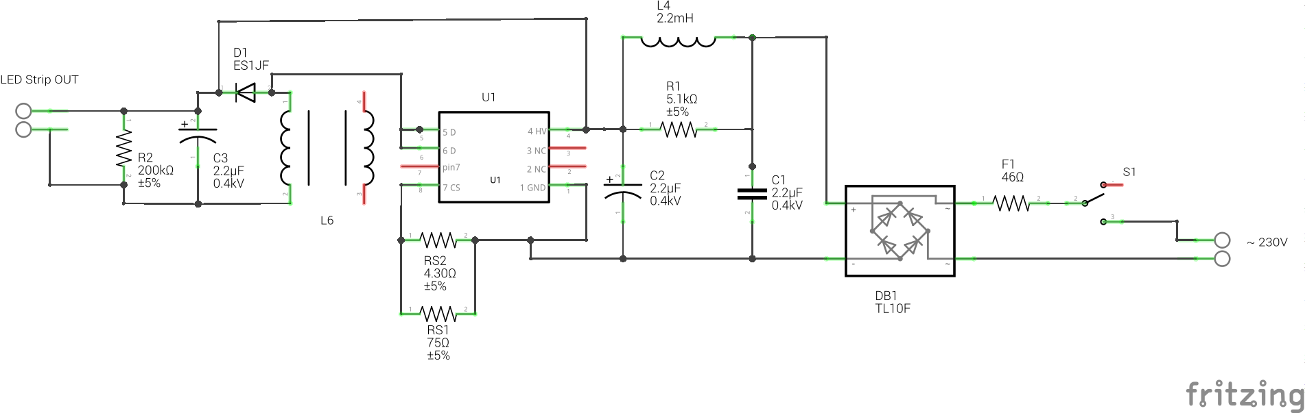

ich versuche, das unbekannte IC zu identifizieren. Netterweise wurde die Beschriftung entfernt.
Ich habe versucht, mit Fritzing die Schaltung aufzuzeichnen. Insgesamt wurden die Bauteile nur sehr sparsam verwendet....
Es ist die Platine einer im deutschen Handel verkauften Leuchte, die aus einem ca. 50 cm langen LED Streifen (2835 LEDs) besteht. Die Platine erfüllt die Treiberfunktion (230 V in). Gleichzeitig ist eine Dimmlogik eingebaut (beim ersten Einschalten 100%, beim zweiten ca. 30%, beim dritten ca. 15%). Maximalleistung ist 7 W.
Das unbekannte IC U1 im SOIC-7 Gehäuse (Pin 7 fehlt hier) ist direkt an den gleichgerichteten 230 V angeschlossen und hat vermutlich einen PWM-Ausgang, um die drei Funktionalitäten bereitzustellen. Auf der Suche nach ähnlichen ICs bin ich auf ONSemi im gleichen Gehäuse mit gleichem Pinout gestoßen. Ansonsten finden sich diverse PMIC/PWM/LED ICs, wo allerdings Pin 6 fehlt.
Interessant wären für mich bei dem unbekannten U1 die Funktionen der Pins 2 und 3, oder die möglichen Parametrierungen. Zwischen Pin 1 und Pin 8 hängen parallel die beiden Widerstände 4,30 und 75 Ohm (was knapp über 4,0 Ohm ergibt).
Hat jemand von euch eine Idee - was ähnliches schon gesehen und identifiziert? Oder so ein Teil mit nicht entfernter Beschriftung gesehen?
Danke und alles Liebe!

Michael B. schrieb:
FM8101 und DP9501B oder JXC8936A aber ohne Dimmfunktion.
Bei FM8101 passt die Position von GND nicht. DP9501B würde passen, hat auf Pin 2 aber noch die OVP, die in der vorliegenden Schaltung nicht angeschlossen ist. JXC8936A passt von den Anschlüssen her exakt (Pin 2+3 NC).
Aber halt ohne die integrierte Dimmfunktion bei Powercycle.
Vielleicht findest du welche: https://en.publicxin.com/product/23/
Da muss ich mich noch umsehen, danke für die Tipps! Es war recht interessant, die Datenblätter der genannten ICs mal anzuschauen.
Ich habe den Schaltplan um die Bezeichnungen der Pins von U1 ergänzt.

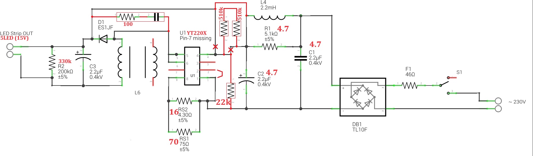

Hallo neowise Ich habe gerade eine ähnliche Lampentreiberplatine auf dem Tisch. Die Schaltung gleicht zum großen Teil deiner Schaltung, die ich als Aebeitsvorlage genommen habe (die Änderungen sind in rot). Danke für deine Mühe. Der verbaute Chip ist ein YT220X, leider gibt es auch nur ein China-Datenblatt. Vieleicht ist diese Info für Dich hilfreich.
Hallo Peter!
Ich freue mich sehr, dass du einen weiteren Hersteller (Chansu Semiconductors) mit dem YT2207 identifiziert hast! Leider hat diese Serie keine Dimmfunktion, wie von mir gesucht. Zur Erinnerung: Das gesuchte unbekannte SOP-8 stellt eine "3 step dimming" Funktion bereit.
Die Suche geht weiter ....

OP #7709808
Michi S. schrieb:
Ich denke wenn die Leuchte nicht allzu teuer war, würde ichs an diesem Punkt einfach mal versuchen, am Anfang vielleicht mal einen der beiden mit ein paar 100k gegen GND oder VCC probieren?
Nach längerer Zeit mal wieder ein Post vom Ersteller des Threads ;-) Ich habe das mal probiert, also 4 Kombinationen (dabei natürlich beachtet, dass im Prinzip an der ganzen Schaltung 400V anliegen können):
  • Pin 2 über 220k nach GND
  • Pin 3 über 220k nach GND
  • Pin 3 über 220k nach VCC
Leider hat keine dieser 4 Varianten irgendeinen Einfluss auf das Dimmverhalten oder die Helligkeiten bewirkt :-(
Grüße neowise
