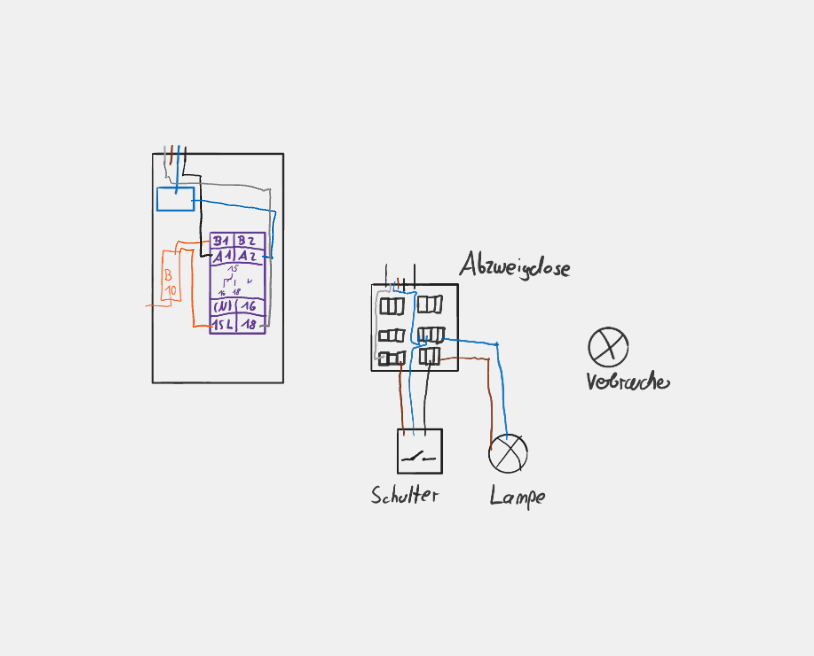

Hallo Zusammen,
ich habe mich heute für meine Zwischenprüfung etwas mit der Praxis
daheim auseinandergesetzt.
Auf der Materialliste stand auch ein Eltako mfz12dx-UC.
Leider habe ich bisher weder damit gearbeitet, noch wurde es mal
erklärt.
Ich habe nun einiges ausprobiert Und euch aufgezeichnet.

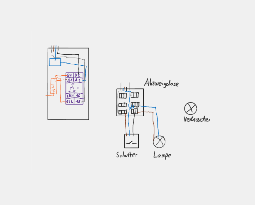

Die Anforderung Wäre die Lampe und den Verbraucher über den Schalter ein
zuschalten, über das Relais, Wobei der Verbraucher wohl Verzögert
angehen soll.
Die Lampe Funktioniert. An der Leitung zum Verbraucher bekomme ich keine
230V. Je nach Anschluss ist an den klemmen 50V ?
Ich versuche alle Bilder anzuhängen. Würde mich über lösungen /
Vorschläge freuen und morgen testen.
PE Wurde für die Übersicht nicht eingezeichnet.
Die leitung zum Verbraucher ist die Schwarze, nur noch nicht bis zum
Verbraucher Gezeichnet.

Lernt man heute nicht mehr einen Schaltplan zu zeichnen?

Soll ich dir jetzt für eine Frage zu einem Relais einen Schaltplan mit
Sicherungskasten, Trennschalter, Zähler Usw. Zeichnen?
Ich habe hier Wenig Ahnung, für euch sind das denke ich auch in einer
schlechten darstellung, vielleicht "2 Striche / erläuterungen" und es
klappt. Wollte niemanden Verärgern.
von Stefan T. (stefan_t741)
Ja, genau das.
So wie es in der Schule/Zwischenprüfung/Gesellenprüfung/Baustelle auch
gefordert ist. Gewöhn dich an sauberes Arbeiten. So was lieblos
hingerotztes hat niemand Bock dir die Hausaufgaben zu machen.
Abgesehen davon: In der Montageanleitung ist ein Schaltbild. Das ist
korrekt, kann ich aus eigener Erfahrung bestätigen. Auch wenn die
Einstellungen am MFZ richtig gemacht sind, dann macht das Teil was es
soll.
Kurz gesagt: Alles nochmal auf Anfang. Mach nen ordentlichen Plan, gerne
auch in Farbe und bunt, aber nimm ein Lineal und zeichne übersichtlich.
Dann, wenn du nicht klar kommst, formuliere deine Frage verständlich.
Dann hilft man dir gerne.
Gruß Stefan
von Martin S. (mmaddin)
Dennis F. schrieb:
> Materialliste
Welche meinst du?
Dennis F. schrieb:
> einiges ausprobiert
Was denn?
Die Zeichnung ist zwei mal die gleiche...oder?
Dennis F. schrieb:
> Und
Dennis F. schrieb:
> Wäre
Gibt es einen Grund dafür warum du anscheinend wahllos Wörter mitten im
Satz groß schreibst?
Da sind zwei Lampen aufgezeichnet. Gibt es einen Unterschied zwischen
Lampe und Verbraucher oder warum ist dein Verbraucher eine Lampe und die
Lampe eine Lampe?
Wenn beides sich unterschiedlich verhalten soll und beides "über das
Relais" funktionieren soll, brauchst du wohl zwei Relais.
Eine Testschaltung mit einer defekten Lampe wäre auch doof.
Da ist keine Leitung.
"Je nach Anschluss" meint was genau? Anschluss von was. Dann ist da 50V
oder was?
Wie wurden denn die 50V gemessen, mit einem Duspol?
Hat wohl nicht geklappt! Wie viele Bilder hast du denn?
Welche?

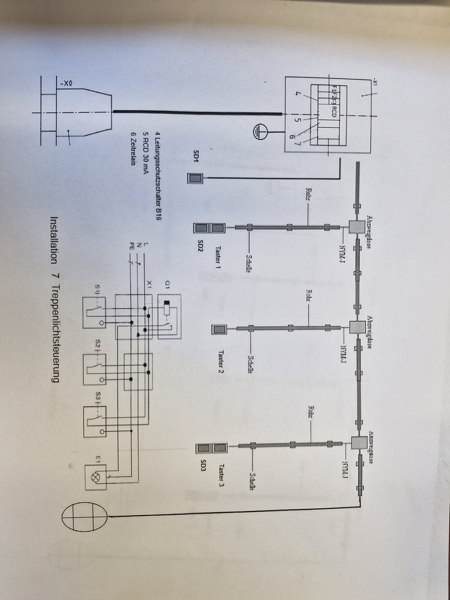

von Peter Z. (Firma: privat) (dj_peter)
Guten morgen,
hatte letzte Woche mit dem ELTAKO zu tun.
Vielleicht hilft dir das hier weiter.
Verzögert an??? Wischrelais???
Gruss Peter

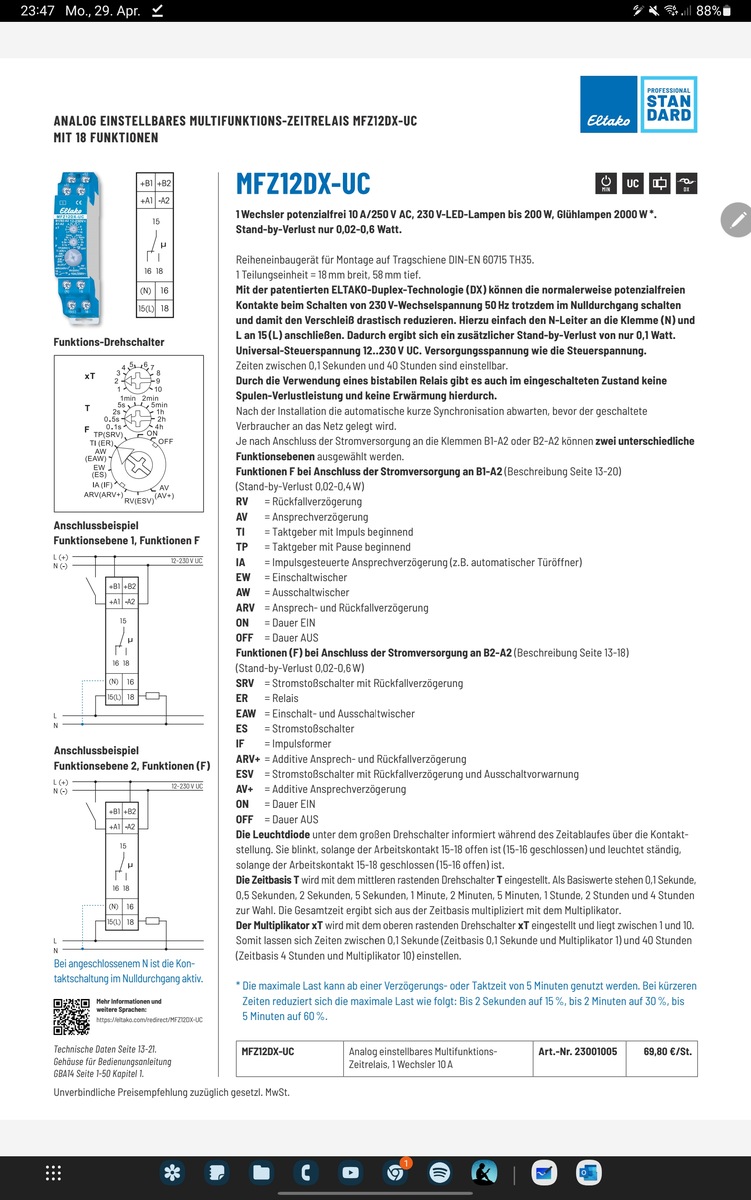

von Andrew T. (marsufant)
Peter Z. schrieb:
> Verzögert an???
Verdrahtung wie bei Dir Peter,
und das "verzögert an" stellt man   am Eltako ein (ist ja im Datenblatt
gut beschrieben).
Damit sollte es Dennis eigentlich hinkriegen.
