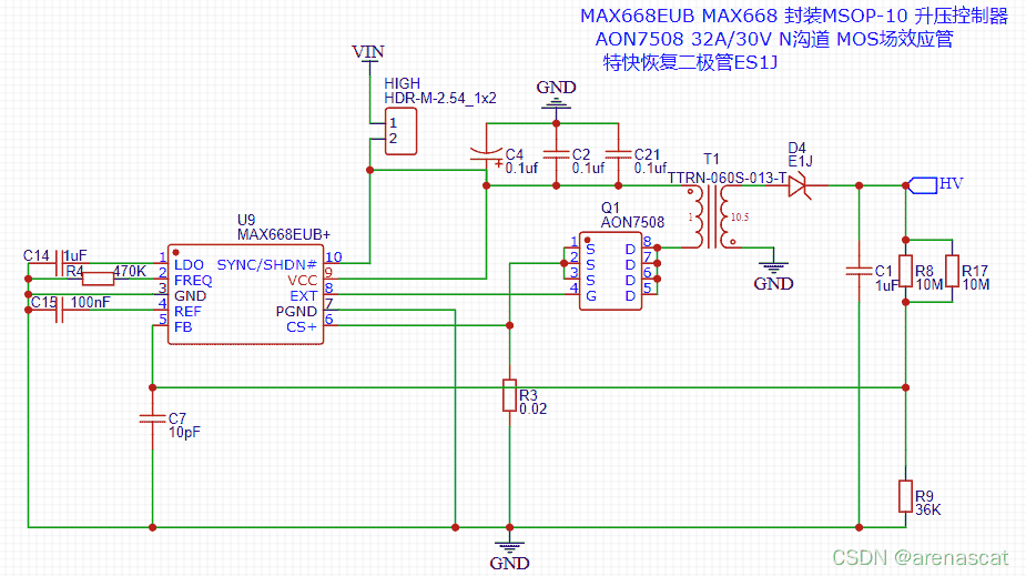

Leider ist die Unterseite nirgends abgebildet, auf den Fotos ist das aktive Element nicht zu sehen. Wenigstens ist der Trafo bezeichnet: https://www.tokyocoil.com/wp-content/themes/tokyo_coil/pdf/ttrn/TTRN-060S.pdf
Es gibt eine Beschreibung eines Nixie-Netzteils mit demselben Trafo: https://blog.csdn.net/u012388993/article/details/121723574 da sind ein MAX668EUB benutzt und ein MOSFET AON7508 https://www.aosmd.com/sites/default/files/res/datasheets/AON7508.PDF Der chinesische Text lässt sich mit translate.google,com übersetzen, man muss nur das Laden der Seite rechtzeitig abbrechen.
