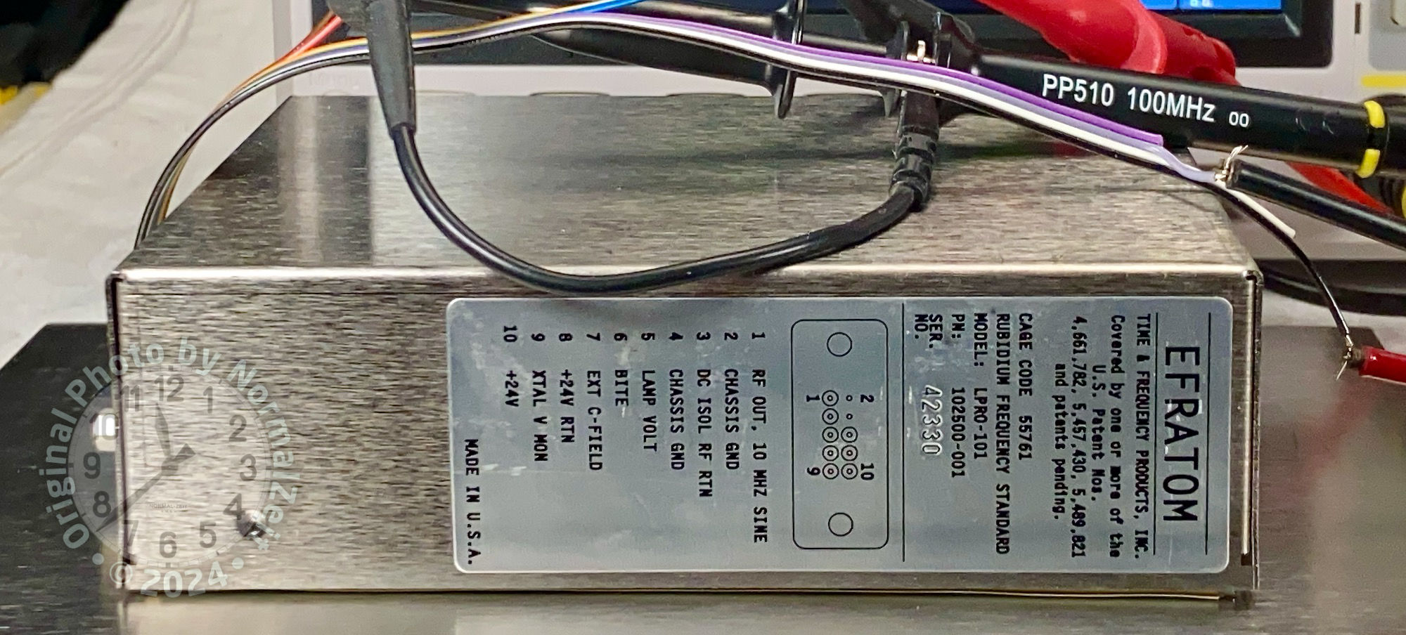

Verkaufe hier ein LPRO-101 Rubidium-Frequenznormal von EFRATOM.

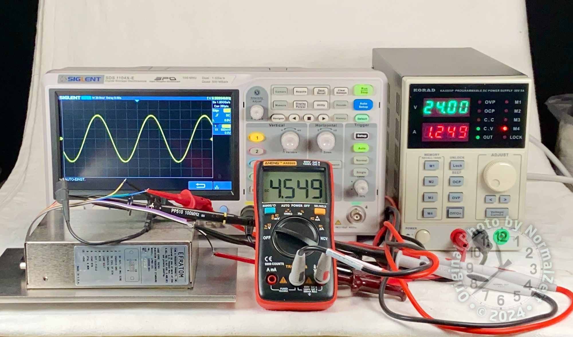

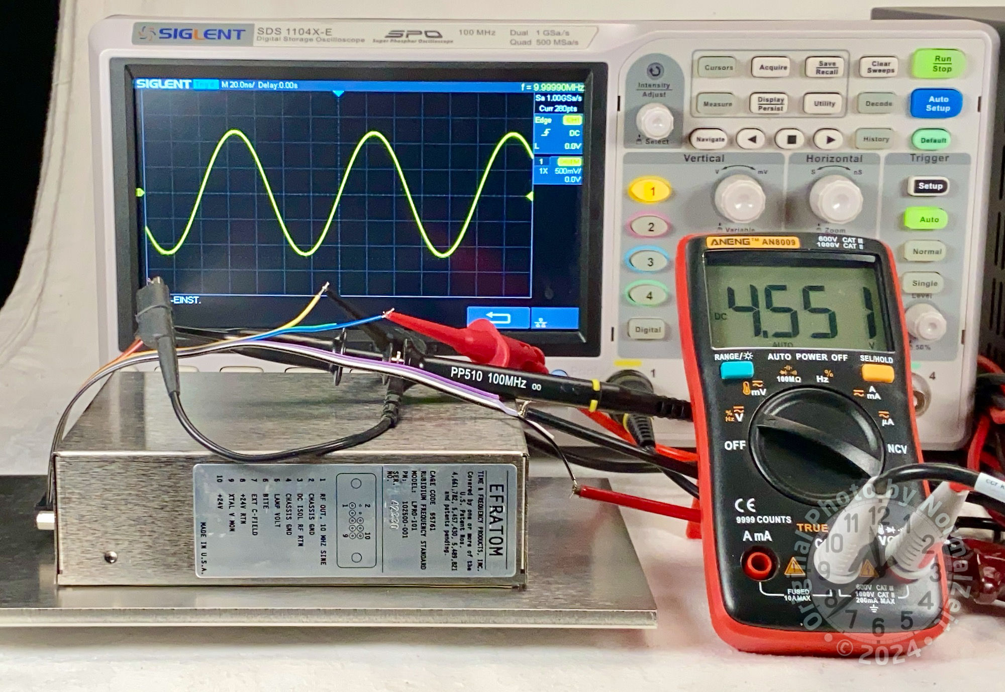

Ich habe es nochmal getestet, in der Aufwärmphase beträgt die
Stromaufnahme ca. 1,3 A und das BITE* Signal liegt bei knappen 5 V. Nach

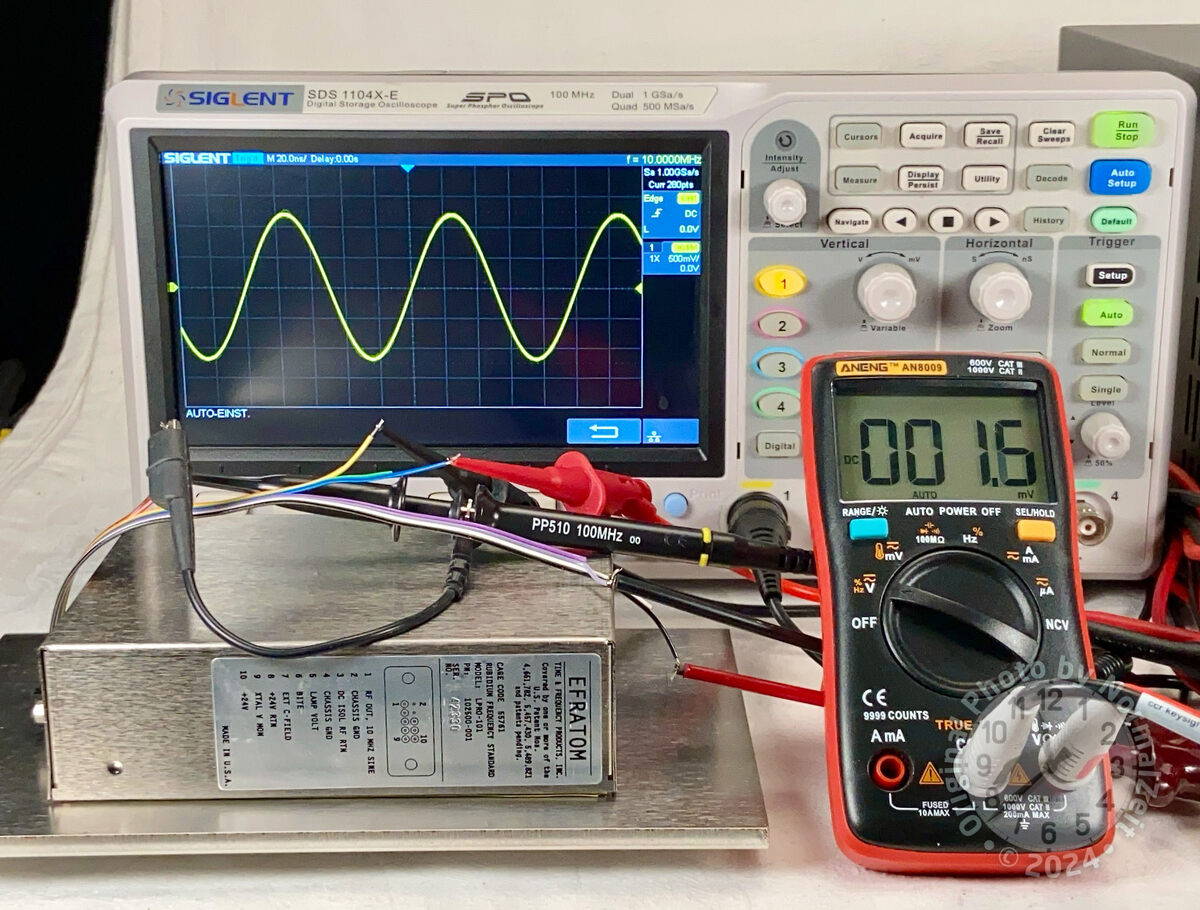

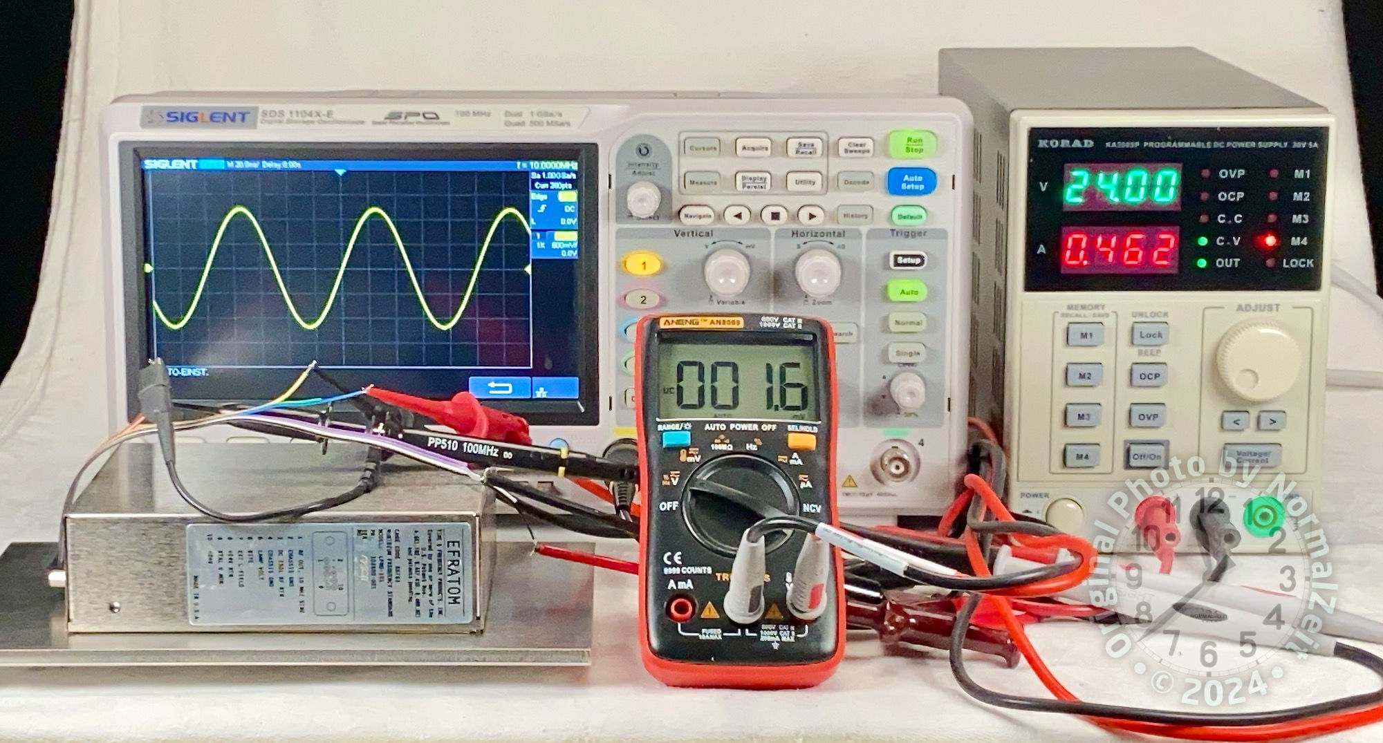

rund 4 Minuten ist der Oszillator eingerastet, die Stromaufnahme auf
unter 0,5 A gesunken und das BITE Signal nahe 0 V. Die Frequenz beträgt
dann exakt 10,0000 MHz – sagt zumindest mein Oszilloskop, bzw. ich habe
damit die Frequenzanzeige des Oszi verifizieren können. – Ein
ausreichend großer Kühlkörper sollte bei längerem Betrieb installiert
werden.
BITE* = Built-In Test Equipment (unlock indicator)
