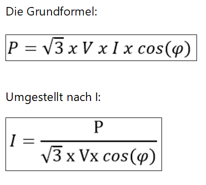

Ich hab hier ein interessantes Problem zu dem Thema Motorberechnung
mittels Cos φ.
Grundgedanke ist gewesen, dass ich bei gegebenen Werten eines Motors den
Strom pro Phase errechnen wollte.
Die ursprüngliche Formel sah so aus
Gegeben:
•  Elektromotor
•  Drehstrommotor
•  Spannung (V): 400 V
•  Leistungsaufnahme (P): 1 kW (1000 W)
•  Leistungsfaktor (φ): 0,8
Die Formel umgestellt nach I:
I=1000W/(√3  x 400V x cos(0,8))=  1,443A
Der φ wird hier von verschiedenen Geräten anders interpretiert.
Bei Excel = COS(0,8) = 0,696
Bei Excel über das Bogenmaß ... (0,8*PI()/180) = 0,99
In meinem Mat. Taschenrechner = COS(0,8) = 0,99
Also zweimal dieselbe Formel,-aber zwei Ergebnisse. Oder habe ich hier
generell einen Fehler?
Danke für für konstruktive Kritik
von Peter (wokinloksar)
Erste Frage: Warum berechnest Du den Cosinus von einem Cosinus?
https://de.wikipedia.org/wiki/Leistungsfaktor
Der Leistungsfaktor ist eine einheitslose Zahl, die dem cos(φ)
entspricht.
Zweitens: Bei der Berechnung des Cosinus sollte man wissen, in welchem
Einheitensystem man rechnet. Bogengrad, Gon oder Radiant.
Je nach Rechner ist ggf. eine andere diese Einheiten voreingestellt.
Excel rechnet in Radiant manchmal auch als Bogenmass benannt
(https://de.wikipedia.org/wiki/Radiant_(Einheit)). Also ist Deine zweite
Rechnung in Excel in Bogengrad, da Du Radiant nach Bogengrad umrechnest,
also das voreingestellte Ergebnis Deines Taschenrechners trifft!

von Re D. (Gast)
Andreas schrieb:
> Nochmals zusammengefasst.
> Das Taschenrechner Ergebnis ist korrekt.
Kommt darauf an, korrekt ist, das der cos von 0,8° ca. 0,99 ist. In
deiner Gleichung ist aber 0,8 einzusetzen.
von Andreas (proteus1984)
Jetzt verstehe ich auch die Antwort von Herrn Kollegen.
Das ist ja bereits schon mein φ.
Also muss ich da gar nichts mehr umrechnen das würde ja ich Dein Kosinus
von Kosinus berechnen wie "Peter" kommuniziert hat.
Naja,-einmal wieder den Wald vor lauter Bäumen nicht gesehen!
Danke für die Richtigstellung
So kann es gehen!
Nochmals herzlichen Dank

von Uwe (neuexxer)
Peter H. schrieb u.a.:
> Die Formel P = U x I x cos φ x √3 bezieht sich auf das Altgrad«
> (Vollwinkel: 360 °).
In keinster Weise!
[Der "cos φ" ist IMMER = cos φ;
Man gibt doch (fast) immer den Leistungsfaktor an, nicht den Winkel.]

Ich finde es sehr schade, dass hier viele Beiträge mit einer Bewertung
der Person einhand gehen.
> In keinster Weise!
Die Aussage war: Die Formel bezieht sich darauf!
Wenn ich ein Hilfsmittel wie Taschenrechner oder Tabellenkalkulation
verwende, muß ich sicherstellen, dass ich die richtige Funktionsweise
auswähle. In diesem Fall die die Funktion Gradmaß für die
Winkelfunktionen. Das war auch das Problem des Fragestellers.
Andreas schrieb:
> Das was wir hier in gerade einmal zwei Jahren alles durchnehmen
> (abzüglich ausgiebigen Praktikum) ist nicht genügend Zeit für "Unötigen
> Balast".
Die Mathematik ist kein Ballast. Damit werden pysikalische Begebenheiten
und Funktionen ausgedrückt.
Um das richtig anzuwenden, mußt du verstehen wie sich Sinusförmige
Spannungen zueinander verhalten und wie sich die Größen von Strom und
Spannung im "Einheitskreis" darstellen lassen. Hier finden wieder die
Winkelfunktionen das Gradmaß Anwendung.
Zu meiner Ausbildungszeit gab es keine Taschenrechner, wir haben die
Werte Tabellen entnommen. Dazu mußte die Funktionen kennen und wissen
welches Tabellenblatt Anwendung findet, Gradmaß oder Bogenmaß.
Die Verknüpfung von Theorie und Praxis ist aber eines der größten
Probleme in unserem Bildungssystem, dass ist aber ein anderes Thema.
Kein Problem, das Problem wurde er gemeinsam gelöst.
Beste Grüße.
Um an den Strömen pro Phase anzuknüpfen... (Drehstrom)
Wenn ich einen Motor-Schutzschalter habe so habe ich hier ein gelbes
Stellrad an dem ich den Strom einstellen kann.
Wenn ich richtig der Annahme, dass ich hier den Strom pro Phase
einstellen muss +50 % Zuschlag. (Je nachdem.)
Beispiel: Ich rechne einen Strom pro Phase von 1 A, so muss ich bei der
Einstellung des Stromes ca. 1,25 bis 1,5 A wählen.
Dankeschön.
von Peter H. (rattenfaenger)
Und wieder fehlt Dir das Verständnis, um die pysikalischen Vorgänge in
mathematischen Größen auszudrücken. Eine einfache Nachfrage im Netz
hätte Dir alle Antworten aufgezeigt! - z.B. Gute Frage.net
"Der Drehstrommotor stellt eine symetrische Belastung dar. In allen drei
Phasen fließt somit der selbe Strangstrom. Es gibt nirgenst einen
Gesamtstrom, oder wie stellst du dir das vor? Ev. meinst du einen Motor
in Sternschaltung und überlegst ob man dort die Ströme addiert? Nein,
die heben sich bei sym. Belastung auf. Zeichne dir mal ein
Zeigerdiagramm auf, dann wirst du das auch grafisch feststellen.
Dort siehst du auch gleich wo die Geheimnis umwitterten 1,73 herkommen.
Die verkettete Spg. ist zweimal die Ankathete zur Strangspannung. Der
Winkel dazu ist 30 Grad und dessen cosinus ist eben Wurzel 3 halbe. Das
Ganze klarerweise mal zwei gibt eben Wurzel 3.
Als Nächstes brauchst Du die Karaktaristik vom Motorschutzschalter. Dort
steht beschrieben, nach welcher Zeit er bei welcher Überlast abschaltet
abhängig von der Einstellung.
Man muß nicht alles wissen, es reicht wenn man weis wie es funktioniert
und wo die nötigen Angaben stehen. In diesem Fall auf dem Typenschild
und dem Datenblatt des Motorschutzschalter.
Bei enstellbaren Motorschutzschaltern wird der Wert vom Typenschild
eingestellt, bei Motorschutzschalter mit festen Werten must du den
erhöten Anlaufstrom berücksichtigen.
Letzter Absatz abhängig vom Datenblatt des Herstellers!
Sorry, vergiss den letzten Absatz. Der Anlaufstrom muß bei der Wahl der
Sicherung berücksichtigt werden. Im Motorschutzschalter sollte das in
der Abschaltkaraktaristik enthalten sein.
