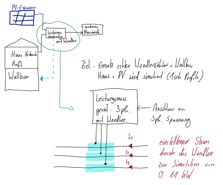

Liebes µC-Team,
für ein Universitätsprojekt möchte ich eine Simulation für ein PV-Überschusssystemn entwickeln.
Das heißt, ich habe verschiedene 3 phasige Leistungsmessgeräte, welche mit verschiedenen PV-Wallboxen gekoppelt sind. Dabei möchte ich die Leistungsmessgeräte in den realen Einsatz bringen und dabei deren "PV-Überschuss" simulieren. Der Messaufbau soll universell für "alle" Stromwandler funktionieren. Ich habe den Aufbau auch als Skizze dazugepackt.
Die Einstellung des Überschussstroms bzw. Leistung sollte von 0 bis 11 kW gehen, über einen µC einstellbar sein (bspw. 0-5V Ausgang) und ca. von 0-11 kW innerhalb von 1 sek umsetzen können.
Wie könnte man das sinnvoll und einfach umsetzen?
Wichtig ist, dass Strom und Spannung in Phase sind.
Vielen Dank für eure Unterstützung.
Thomas
Der ist doch Käse.
Um den Überschuss überhaupt bestimmen zu können musst du den Verbrauch des Hauses messen können und die aktuelle Erzeugungsleistung (aller) Wechselrichter.
Dann /könnte/ man davon aus gehen, dass eine Wallbox, die auf xx kW gesteuert wird auch xx kW verbraucht, aber das stimmt nicht, ein Auto kann weniger oder bei vollem Akku gar nichts laden als erlaubt. Bleibt die Frage nach der Steuerbarkeit, und die geht weder ab 0 noch stufenlos. Das hättest du schon längst recherchieren können.
Also muss man doch messen. Eigentlich pro Wallbox, aber um bloss eine Überschusssteurung zu machen reicht es auch, alle gemeinsam zu messen und zu steuern. Dann kann man aber keine Priorisierung vornehmen, welches Auto bevorzugt geladen werden soll.
Und wenn das nun real ablaufen soll, aber ohne Eallbox braucht man entsprechende Verbraucher. Elektronische Lasten mit 11kW sind teuer.
Ich finde den Kommentar "vereinfacht ohne N" nett. Diese Skizze ist wo weit vereinfacht, dass man im Grunde gar nichts erkennt.
Da ist dann offenbar 1 Phase eingezeichnet und 3x 1 Stromwandler und der ist dann jeweils an ein 3-phasiges Leistungsmessgertät angeschlossen.
Warum sollen Leistungsmessgeräte einen "PV-Überschuss" haben?

Vielen Dank für die Rückmeldungen.
Ich muss etwas genauer werden:
Aktuell holt sich eine Wallbox, oder ein Batteriespeicher an der Übergabe zum Netzbetreiber via 3 ph. Leistungsmessgerät sein Signal "darf ich laden" etc.
Ja dieses Signal basiert auf einer PV-Erzeugung und Hausverbrauch (siehe neue Skizze). Diese beiden Profile haben wir und somit in unserer Software auch das resultierende Profil am Hausanschluss, jeweils in 1 sek-Auflösung. Nun möchten wir dieses digitale Signal quasi Rückwärts in das System einbringen.
Dafür möchten wir die Leistung, bzw. den Strom durch die Wandler einstellbar (basierend auf dem Profil von oben) machen.

Klaus schrieb:
Ich hab's jetzt 3mal durchgelesen und immer noch nicht verstanden.
Geht mir genauso.
Es fehlt ja schon mal ein prinzipielles Blockdiagramm. Wo hat man Einspeisung, wo ist das Stromnetz, welche Verbraucher und wo sind die Wandler
Außerdem kann man meines Wissens Wallboxen nicht auf einen beliebigen Ladestrom einstellen, sondern das hängt vom Fahrzeug ab und geht maximal in wenigen Stufen.

Thomas H. schrieb:
Ich muss etwas genauer werden: Aktuell...
Es geht also primär um das gesteuerte Laden von Akkus. Dass einer (mehrere) davon im Auto eingebaut ist (sind), ist nebensächlich.
Das geht nur, wenn du eine unendlich große, steuerbare "Energiesenke" hast.
Wie wäre es denn, wenn du beschreibst, was das Ziel der ganzen Aktion ist. Geht es (wie üblich) darum, möglichst wenig Energie vom Haus ins Netz einzuspeisen, gleichzeitig aber auch keine teure Energie zum Laden der Akkus aus dem Netz zu beziehen?
Nochmal so ein Gequatsche.
Was macht ihr heute an Universitäten, singen und klatschen ?
Deine ganze Beschreibung hat (zwei mal in Folge) keine sinnvolle wirkungs- und ursachendifferenzierte Struktur.
Warum bist du trotz zweimaligem Hinweis nicht in der Lage, erst mal zu lesen, wie eine Wallbox den Ladestrom steuern kann ?
Warum ist es jetzt 1 Wallbox und vorher waren es 3 ?
Eine Überschusssteuerung einer einzelnen Wallbox ist einfach: angenommen aktuell signalisiert die Wallbox xx kW Ladeleistung. Wenn der Hausstromzähler positiven Strombezug meldet, reduziere den Wallboxstrom um 1 Stufe, meldet er Stromeinspeisung grösser als die Differenz dieser zur nächsten Stufe, schalte sie auf die nächste Stufe um. Fertig. Es wird kein Strom aus dem Netz zum Laden verwendet, aber es wird das ins Netz eingespeist, was das Auto nicht nimmt.
Interessanter wird die Sache, wenn man an einem trüben Tag auch mal weg will. Dann muss man doch mit teurem Netzstrom laden. Diese Optimierung ist NICHT PERFEKT LÖSBAR.

Wenn man mal alles überflüssige weglässt, bleibt die Aufgabe, einen steuerbaren, relativ großen Strom durch einen Messwandler fließen zu lassen. Wenn du den Draht mehrfach durch den Messwandler führst (wickeln), brauchst du nur noch einen kleinen Strom, um einen großen Strom zu simulieren. Dann kann auch der Draht dünner werden. Oder du bescheißt das Messgerät und verwendest einen empfindlicheren Wandler.
#7658056
Du brauchst übrigens gar nicht 11 kW fliessen lassen. Du kannst einen großen Strom mit wenig Spannung durch einen kleinen Widerstand schicken. Wenn du am Spamnungseingang des Messgerätes trotzdem die Netzspannung auflegst, sieht das Messgerät die große Leistung.
Aber vielleicht habe ich auch die Aufgabenstellung missverstanden.
