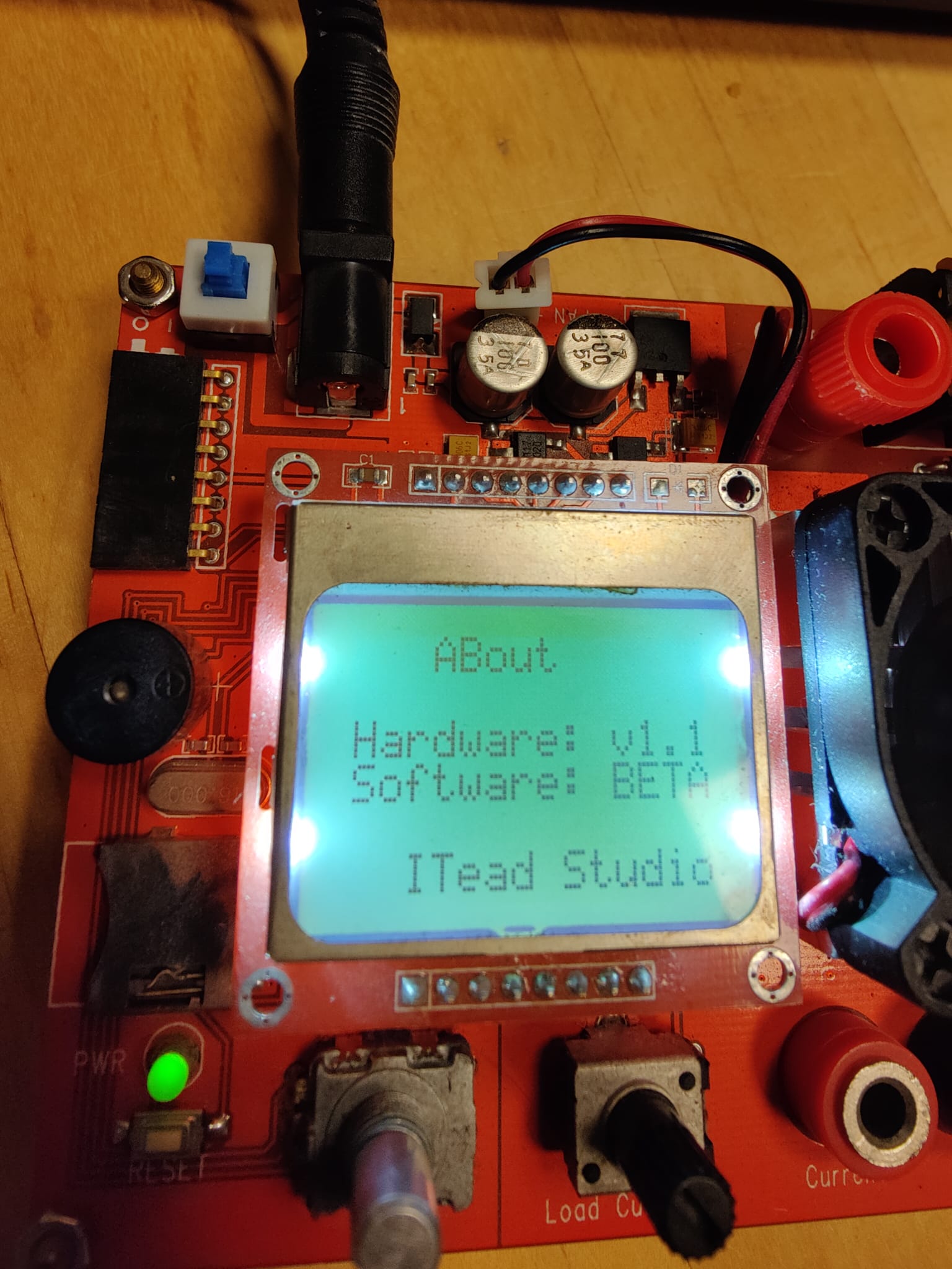

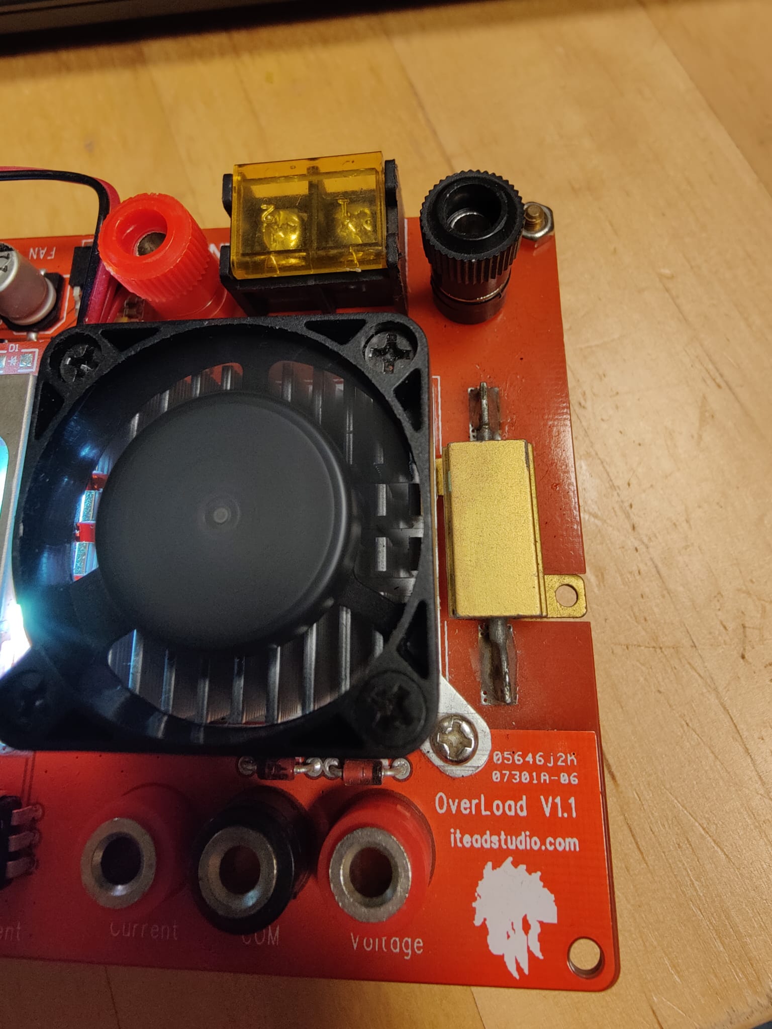

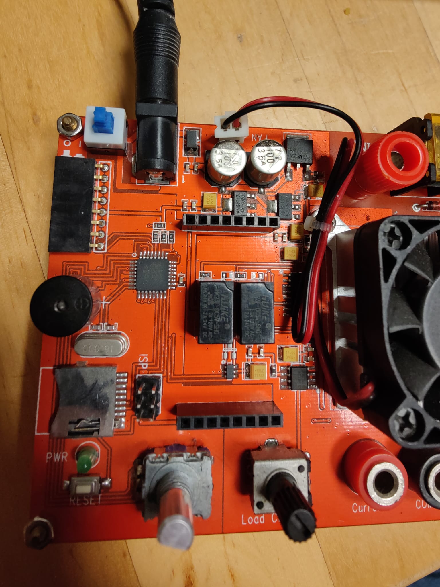

ich habe hier eine Elektronische last geschenkt bekommen, enthält einen Atmega328P DC 1044, SD card slot, ein nokia-display und einen IRF540N mit shunt, operationsverstärker etc. Kommt also ca. aus 2011.
Das teil kommt von Iteadstudio.com und nennt sich Overload V1.1 Mir fällt gerade auf es hat zusätzlich noch einen unabhängigen SPannungseingang und eine zusätzliche strommessung über einen ACS712.
Abgesehen von einem foto in verwendung finde ich im ganzen netz keine hinweise auf das Teil. Auch bei Itead im Wiki/Webseite nichts.
Ich möchte akkus testen, leider fehlt in der Software ein Zähler für Ah und Wh, es werden nur die aktuelle Spannung und der Strom angezeigt. Ich bräuchte also eine neuere Software (aktueller FW stand ist "BETA") oder wenigstens einen schaltplan damit ich mir einfacher eine neue software basteln kann. Auslegungsdaten Max Strom/SPannung/leistung wären auch schon interessant.

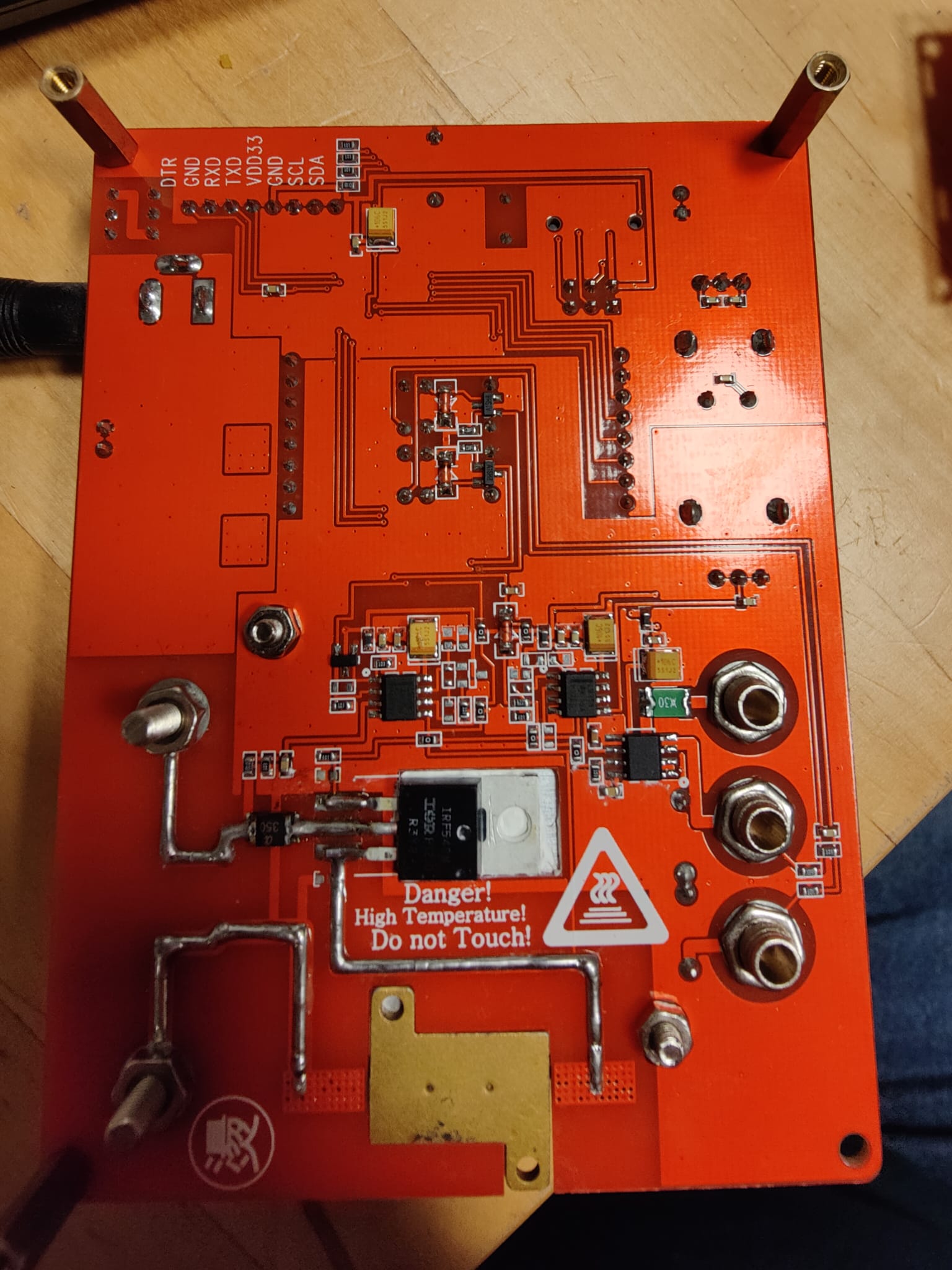

Schade, geht nur bis 12V, ich wollte gerade 12V/18V Akkus messen. Zudem scheint die Sicherung im leistungsteil durch zu sein. Die Itead Firmware ist auch immer noch die gleiche die bei mir installiert ist.
