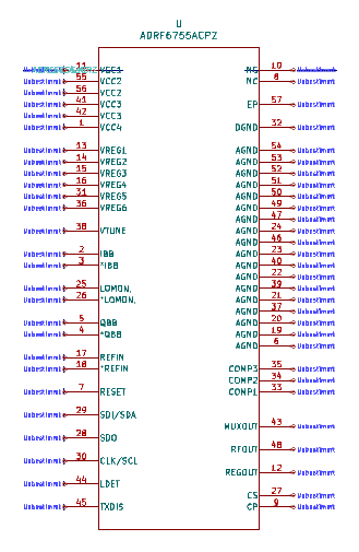

Digikey hat auf der Seite zum Bauteil auch einen Link "EDA-Modelle", das führt in meinem Fall hierher: https://www.digikey.de/de/models/3602814
Von Digikey kommend kann man dann Kicad-Symbole über "Ultra Librarian" erzeugen: https://app.ultralibrarian.com/content/help/index.htm?kicad-6_0.htm Es gibt auch 2 Videos für Kicad 5 und 6, (Ultra Librarian.mp4) wo das erklärt wird: https://app.ultralibrarian.com/content/help/?kicad.htm
Ich habe noch nicht herausgefunden, wie ich das in einen Kicad-Ordner meiner Wahl einsortiere, es steht derzeit in einem Ordner, dessen Namen mit dem Datum anfängt, an dem ich es erzeugt habe. Hier das Schaltplansymbol, was dabei herauskam, ein Layoutsymbol dazu gibt es natürlich auch noch.
joo klar Ich hatte das erst Ende Februar ausprobiert, in der Library für ICs von AD stand der Typ nicht drin. Deshalb habe ich den Service mal genutzt. Aber die haben sicher auch DSub50 im Programm. Wie das bei RS, Farnell oder Mouser läuft weiß ich nicht. Früher gab es bei Farnell jedenfalls Eagle-Symbole. Ich bin auch nicht mehr sicher, ob hier eine Registrierung erforderlich war.
