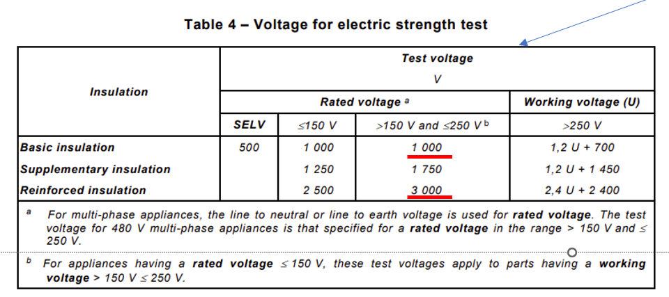

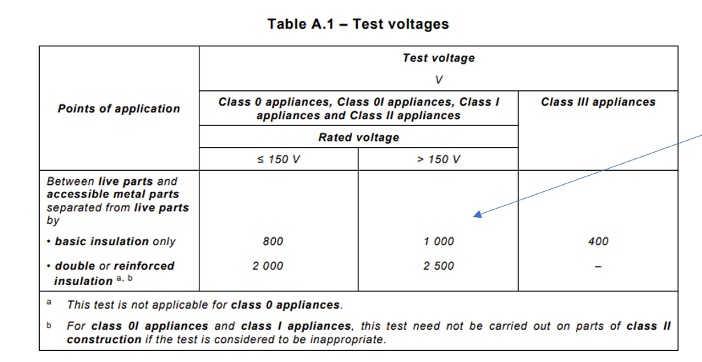

Ich habe eine Verständnisproblem beim Dielectric Strength Test gemäss IEC 60335-1. Es gibt da anscheinend 2 Tests, einmal den in Table 4 und einmal den in Table A1 im Annex. Für ein Gerät mit Schutzleiter braucht man ja nur die Basic Insulation, von daher wären das bei 230VAC gerade mal 1000VAC für 1min. Was ist mit dem Test aus Table A1? Dieser wird anscheinend nur für 1s appliziert?
Wenn wir jetzt ein Netzteil nehmen wie das folgende mit 1500VDC Isolationsspannung:
Netzteil: https://www.mornsun-power.com/html/pdf/IB0515LS-1WR3.html
Dann würde dieses Netzteil im Zusammenspiel mit einem Schutzleiter reichen um die IEC 60335-1 in Punkto Dielectric Strength zu erfüllen (Annahme ist, dass GND auf einer Seite direkt auf PE ist und auf der anderen Seite ist der GND nach einem Gleichrichter der Netzspannung)? Was ist mit den 2500VRMS, 1s, muss dies auch durchgeführt werden?
Das eine (erste Tabelle) ist sicher die Typprüfung (Prüfung an EINEM Geräte-Muster), dass andere beschreibt die Stückprüfung (JEDES Gerät wird vor Auslieferung getestet).
Schau mal in Abschnitt 5 "Allgemeine Prüfbedingungen". Da sollte das beschrieben sein.
