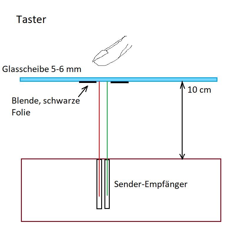

von Bernd F. (metallfunk)
Das müsste doch machbar sein?
Mit meinem Laser-Entfernungsmesser habe ich das bei
dem Abstand und 8 mm Glasscheibe getestet.
Aber geht das auch einfacher mit Licht /Infrarot?
Grüße Bernd

Sicher, man muss nur die Blende am Empfänger so gestalten, daß sie nur
den Punkt sieht, wo man draufdrücken soll. google Reflexkoppler
Was Fertiges wäre natürlich die einfachste Lösung.
Die Frage wäre halt, ob man so ein Teil so umbasteln
könnte, dass es mit den 10 cm Abstand und dem recht
kleinen Punkt (ca. 20 mm) klarkommt.
Wenn man da noch Röhrchen als Blende braucht, werden
es schnell 15 cm Abstand.
Grüße Bernd

von Uwe B. (uwe_beis)
Wenn es tatsächlich keine brauchbare Fertiglösung gibt, würde ich es so
machen:
Zwei Röhrchen, ähnlich einem umgekehrten V unter der Tastfläche
angeordnet. An einem Ende die Sende- am anderen die Empfangsdiode.
Gesendet wird moduliertes Licht, der Empfänger kann das leicht synchron
demodulieren.
Ich bin überzeugt, dass das auf diese Weise mit großer Sicherheit
funktionieren würde. Aber es gehört natürlich etwas mehr dazu, als nur
etwas Fertiges zu kaufen, es ggf. zu modifizieren und da drunter zu
basteln.

von Lu (oszi45)
Schräger Reflexkoppler wäre schon ein Versuch. Nur kennt man den
Einfluss von Fremdlicht noch nicht. Evtl. muß die Reflexschranke deshalb
codiert werden?
von Falk B. (falk)
Laserdioden sind heute spottbillig und überall zu haben, sei es rot oder
infrarot. Damit beleuchtet man den Druckpunkt, ggf. unter einem Winkel.
Mit Finger wird der Punkt dann sichtbar für den Empfänger.
Lichttaster (Reflexlichtschranken) gibt es wie Sand am Meer, aber
vermutlich nicht so viele die so klein sind, wie du sie haben willst.
Sowas vielleicht?
Hallo Falk,
die Größe ist kein Problem, unterhalb der Glasscheibe
könnte ich einen halben Schuhkarton einbauen. :-)
Der Folienring auf der Glasscheibe definiert den Punkt,
wo man den Finger oder die Hand hinhalten soll, man muß
da kein Licht sehen.
So was Rotes wäre aber nicht schlecht.
Die Glasscheibe liegt waagerecht (Tischplatte) und wird
mindestens einmal am Tag gereinigt.
Grüße Bernd

von Andreas B. (bitverdreher)
Man sollte nicht senkrecht auf die Glasscheibe mit dem Sensor gehen. Das
gibt Probleme mit der Totalreflexion.
Wenn der Lichfleck so klein bleiben soll, kommst Du an
Laserreflexsensoren nicht vorbei. Die sind nicht billig.
Das sehe ich nicht so. Totalreflexion habe ich bei einer
Glasscheibe bei sehr schrägem Auftreffen von Lichtstrahlen.
(Kleiner 20 Grad, lässt sich einfach testen).
Die geringste Reflexion bei 90 Grad.
Grüße Bernd
Bernd F. schrieb:
> Hallo Uwe,
> diese 10 cm "Nichts" sollen ja gerade den "Gag" darstellen.
> Sonst wäre es ja zu einfach :-)
> Grüße Bernd
Hallo Bernd,
Dein Regal? Röhrchen hattest du selber erwähnt.
Wenn das nicht geht: Es mag mit einer gut fokussierenden Sende- und
einer Empfangs-LED gerade soeben funktionieren. Aber ich schätze, dass
das nicht sehr sicher wäre. Alternativ schlage ich vor, jeder der beiden
Dioden eine Linse vor, so dass das meiste Licht wirklich nur den
relevanten Bereich trifft. Linsen mit ca. 15 cm Brennweite, 1 - 2 cm
Durchmesser, Sender und Empfänger ausreichend von direkter Einstrahlung
getrennt.
Reflexion, auch wenn es keine Totalreflexion ist: Der Finger auf der
Glasplatte streut das Licht (im Gegensatz zur leicht spiegelnden
Glasplatte), man kann (und sollte) also Sender und Empfänger so
anordnen, dass der Empfänger nicht im reflektierten Strahl liegt.
Grüße Uwe
