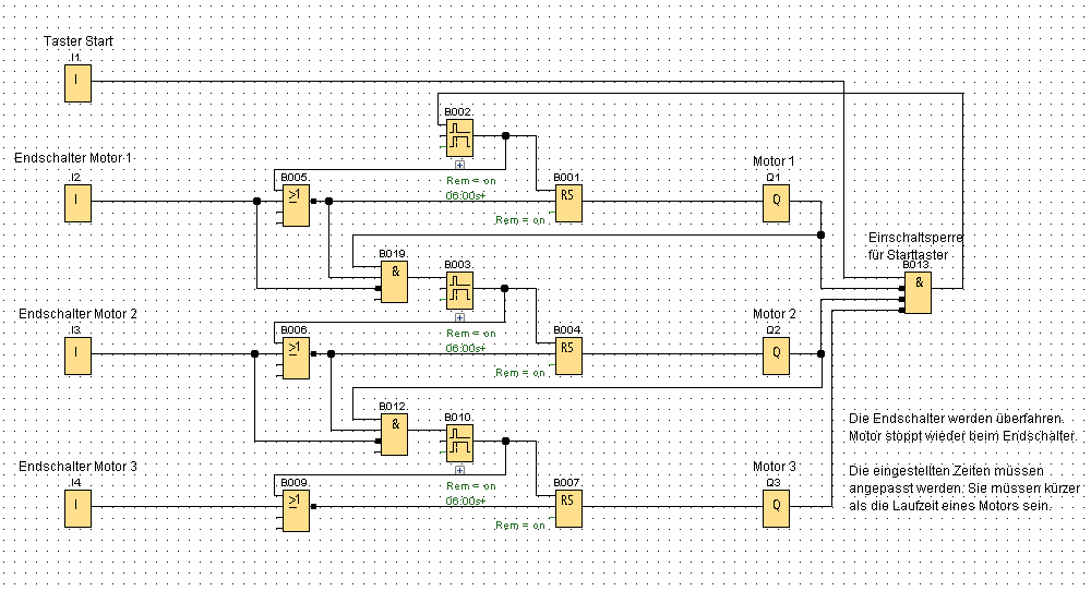

Ich bräuchte da etwas Nachhilfe.
Ich bin jetzt knapp 70, aber nicht zu alt, um Neues zu lernen.
Ich hatte da vor ein paar Wochen den Beitrag "Fragen zum
Spezialregal".
Für die Steuerung habe ich mich auf Siemens Logo festgelegt.
Mein erster Schaltungsentwurf wurde im Siemensforum
verbessert und auch kräftig aufgeblasen.
Ist ja toll, aber ich möchte verstehen.
Ich habe dann noch mal bei Null angefangen und habe jetzt
2 Varianten der Grundfunktion. Beide funktionieren, aber
es gibt einen gravierenden Unterschied bei der Simulation
der Netztrennung (Notaus).
(Das ist in dieser Schaltung ein wesentlicher Punkt, das
kein Timer auf Null zurückfällt).
Da würde mich doch mal interessieren, warum dem so ist.

von Jens M. (schuchkleisser)
Bernd F. schrieb:
> warum werden Timer bei Netztrennung gestoppt
> und laufen danach weiter, warum springen sie auf "Null"
Von dem bissel was ich mal mit Logo gebastelt habe, weiß ich das es bei
einigen Objekten einen Haken gibt, der die Teile Remanent macht, also
Netzausfallüberlebend.
D.h. ohne Haken sind die Objekte auf dem Ruhezustand nach dem
Einschalten, mit wird der Wert gespeichert und wiederhergestellt.
Ob das bei Timern geht weiß ich nicht, aber Zähler oder Flipflops können
das.

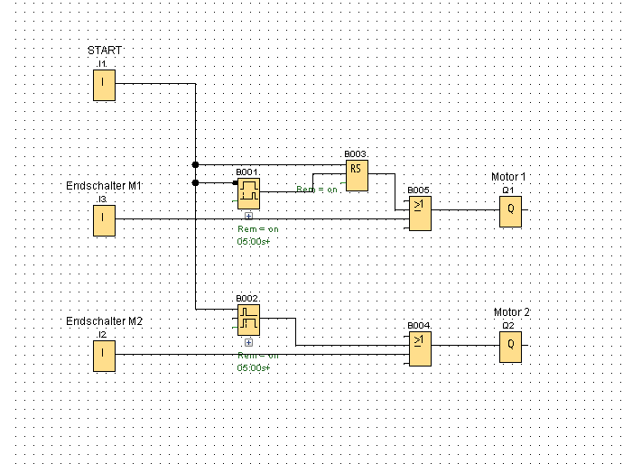

von Peter H. (rattenfaenger)
 und
Richtig, wie Jens schreibt. Die Remanenz muß aktiviert werden, normal
ist sie aus. Ich habe Dir Bilder angehängt.
Der Unterschied zwischen Start/Neustart und Netztrennung ist in der
Hilfe beschrieben.
"Netztrennung
"Mit dieser Funktion kann das Verhalten der Schaltung hinsichtlich
"Stromausfall, Wiederanlauf und Remanenz getestet werden. Im Gegensatz
zum "Start der Simulation wird bei der Funktion "Netztrennung" die
Remanenz "beachtet.
"Der Start einer Simulation entspricht dem "Programm laden" auf der
LOGO!. "LOGO!Soft Comfort setzt alle Werte, auch remanente Werte zurück.

von Bernd F. (metallfunk)
Bei Version A werden die Timer bei Netztrennung angehalten.
Bei Version B springen sie auf Null.
Die Remanenz ist immer aktiviert.
Grüße Bernd
Sicher, das die Timer zurückgesetzt werden, und nicht die Flipflops?
Ich sehe "Timer vor FF" und "Timer nach FF", und "Einschaltwischer"
gegen "Einschaltverzögerung".
Mach in der Simu mal Einzelschritt, dann leuchten die aktiven Signale ja
auf, evtl. siehst du dann wo es hakt.
So geht es.
M1 mit Einschaltverzögerung, M2 mit Ausschaltverzögerung.
Beide Schaltungen machen das Gleiche und nach Netztrennung
geht die Restlaufzeit des Timers weiter.
Grüße Bernd
