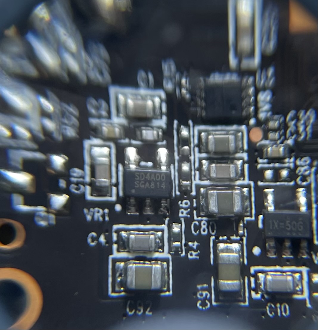

Hallo, was ist VR1 für ein IC?
Befindet sich in einer Kamera auf der Platine zur Ansteuerung des
Objektivs und dem Kamerasensors.
Bin per UART mit der Kamera verbunden (Linux) und dieser Chip wird warm
(mit Wärmebildkamera erkannt) und die Kamera startet danach sofort neu.

Da VR1 nicht wie üblich ein Variable Resistor ist, bleibt eigentlich nur
Voltage Regulator als Typ übrig. Im Normalfall werden die halt warm.
Und die werden gern mal warm, wenn irgendwo ein Kurzschluß auf der
Betriebsspannung ist. Dafür kann der Spannungsregler nix. Erst mal mit
dem Ohmmeter vom Ausgang nach GND messen. Tantalelkos sind öfters die
Schuldigen.
Suche nach SMD-Code SD... findet einen Schaltregler von Seiko S-8435 im
5-poligen SMD-Gehäuse SOT-89/5, aber das ist ziemlich vage.
https://smd.yooneed.one/code5344.html
Oder einen von Torex
https://product.torexsemi.com/system/files/series/xc6371.pdf

Ist es ja nicht.
Der stammt von Upi Semiconductor, und verpackt ist er in SOT-23/5.
Ok, und wie heißt der?
Taiwan, Ich finde nirgends ein passendes Marking:
https://www.upi-semi.com/en-category-upi-300
da gibt es SOT-23-5, TSOT-23-5L und viele andere.
Passe.
Und keinen der abgekündigten.
https://www.alldatasheet.com/view.jsp?Searchword=UP88
