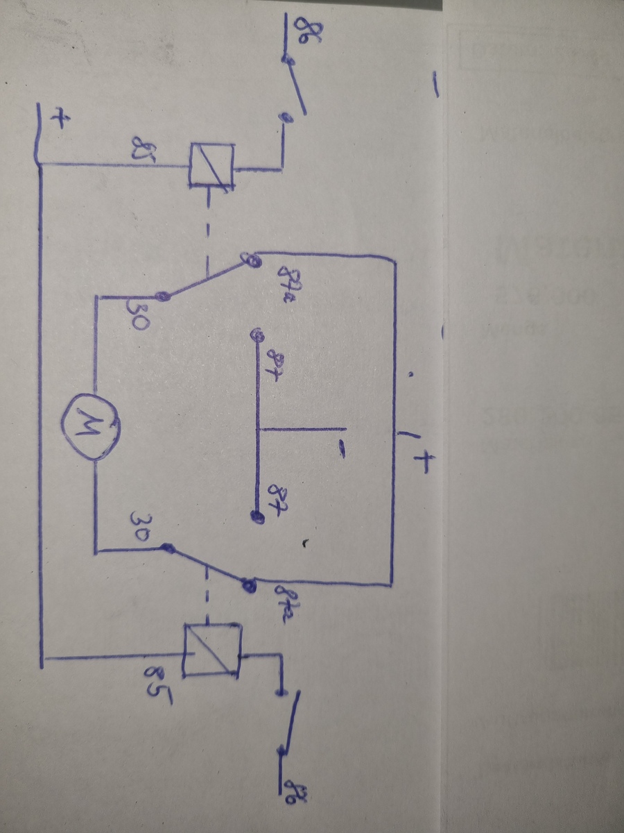

Hi In meinem Slk R170 habe ich ein Modul für Fernstart, KeylessGo verbaut. In diesen Modul habe ich auch eine Zentralveriegelung integriert, die minus (negativ) gesteuert schaltet. Also ein Kabel minus zum öffnen, und einen zweiten zum schließen. Meine originale ZV Pumpe hatte vorher schon Probleme gemacht(konnte über Canbus nicht mehr angesteuert werden). Deshalb hatte ich mir damals mit zwei Wechselrelais eine Schaltung gebastelt, mit der ich über die beiden Steuerungskabel von dem Modul direkt den Motor der originalen ZV Pumpe ansteuern konnte, ein Kabel linkslauf, und den zweiten für Rechtslage. An den beiden Relais hatte ich nur die beiden Steuerungskabel, 12V + und -, und dann noch + und - die dann zum Motor der ZV ging. Also ich hatte es schon so hinbekommen, aber nachdem mir ein Relais kaputt gegangen ist, habe ich es aber jetzt nicht mehr hinbekommen. Könnte mir jemand behilflich sein, und mir bei der Schaltung helfen.
OP
Ich war fest davon überzeugt, daß ich den Arbeitsstrom über Klemme 30 anschließen muss, Wenn ich die Schaltung jetzt sehe, frag ich mich, warum ich mich 4 Tage damit so schwer getan habe. Ich habe mein Multimeter schon gehasst, nach jedem Fehlversuch.
