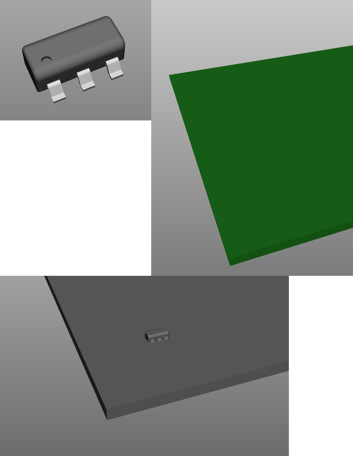

Ich habe eine kleine Sammlung von verschiedensten (farbigen) Step-Modellen und möchte sie mit einem Programm/Script zusammenfügen und anschließend speichern. Es ist also ausreichend, mehrere Modelle zu importieren, zu verschieben und zu drehen. Eine (aber nicht die einzige) Beispielanwendung wäre, auf eine PCB Bauteile zu platzieren. Ein Nice-to-have wäre die Benamung der einzelnen Komponenten (sodass später z.B. ein Widerstand den Namen R100 hat).

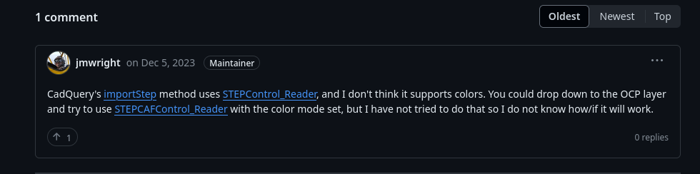

Ich habe so etwas mit CadQuery in Python ausprobiert und es klappt theoretisch auch alles. Allerdings verlieren die Komponenten beim importieren die Farbe (siehe Anhang). Diese hätte ich aber gerne.
Ich habe es auch mit FreeCAD probiert, allerdings verlieren hier die Modelle ebenfalls die Farbe, wenn ich mit Import.insert() das Modell einlese. Wenn ich das aber mit ImportGui.insert() mache, funktioniert es. Allerdings habe ich hier nicht rausgefunden, wie ich den jeweiligen Komponenten dann Namen geben kann und gezielt "anwählen und verschieben/rotieren" kann. Ich habe irgendwo mal gelesen, dass FreeCAD auch CadQuery nutzt, daher nehme ich an, dass es den selben Grund hat, wieso bei beiden beim "normalen" Import die Farben verloren gehen.
Daher frage ich jetzt hier mal in die Runde: Kennt jemand eine Möglichkeit, wie ich es mit CadQuery hinbekomme die Farben zu behalten? Oder kennt jemand eine kostenfreie oder zumindest günstige Alternative, mit dem ich das machen kann? Wie gesagt geht es nur um das zusammenfügen, verschieben, rotieren und exportieren (wieder als Step), nicht jedoch um das Modellieren von Komponenten.
